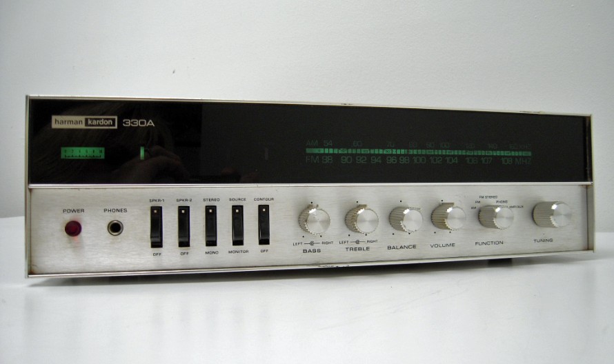

Κώστα, το φαινόμενο είναι απολύτως φυσιολογικό, τα μηχανήματά σου δεν έχουν τίποτα, ούτε ο χώρος φταίει. Το φαινόμενο οφείλεται στη φυσιολογία του ακουστικού μας αισθητηρίου, η οποία είναι έτσι για να το προστατεύει από μεγάλες μηχανικές ταλαντώσεις ώστε να μην υποστεί βλάβη, (περισσότερα, στο θέμα περί ωτός).
Η ουσία αυτού του φαινομένου έγκειται στο γεγονός πως το ανθρώπινον ους είναι πολύ αναίσθητο στις χαμηλές και υψηλές συχνότητες σε χαμηλή στάθμη, δηλαδή δεν έχει επίπεδη απόκριση συχνότητας, η οποία τείνει να γίνει επίπεδη όσο αυξάνεται η στάθμη, και καταλήγει σχεδόν επίπεδη σε στάθμη από 100dB και άνω. Αυτό έχει διαπιστωθεί πειραματικά και αναπαρίσταται με τις γνωστές καμπύλες ίσης ακουστότητας (equal loudness), όπως μπορείς να δεις εδώ.
Προς εξισορρόπηση αυτού του φαινομένου, σχεδόν όλοι οι ενισχυτές του παρελθόντος, έως περίπου το 1990, είχαν ειδικό διακόπτη που ονομαζόταν loudness, ο οποίος ενεργοποιούσε ειδικό φίλτρο που ανύψωνε τα μπάσα και τα πρίμα. Μάλιστα, η Harman Kardon τον ονόμαζε ακόμη πιο σωστά Contour (αντίθεση). Αντ' αυτού του απλού διακόπτη, η Yamaha εφοδίαζε κάποια παλιά μοντέλα της με μεταβλητό loudness δέκα βημάτων, το οποίο γύριε ανάποδα (ελληνιστί, counterclockwise), ενώ συγχρόνως μείωνε τη στάθμη αυτόματα, ώστε στο πλαίσιο του εφικτού να μην προκληθεί βλάβη στα ηχεία (κυρίως στο τουήτερ, που τότε δεν άντεχε και τόσο μεγάλη ισχύ, όπως τα σημερινά τέρατα των 100 ή 150 βατ).
Δες σχετικές φωτό.
Ολοκληρωμένος Yamaha CA-800 με περιστροφικό loudness (αριστερά του volume):
Ραδιοενισχυτής Yamaha CR-620, επίσης:
Ραδιοενισχυτής Harman Kardon 330, με απλό διακόπτη contour:
Λεπτομέρεια του Yamaha CR-800 με μεταβλητό loudness:
Μετά πλάκωσαν τα γίδια, το "χάι εντ", το "φλατ" κι ο κακός τους ο καιρός.
