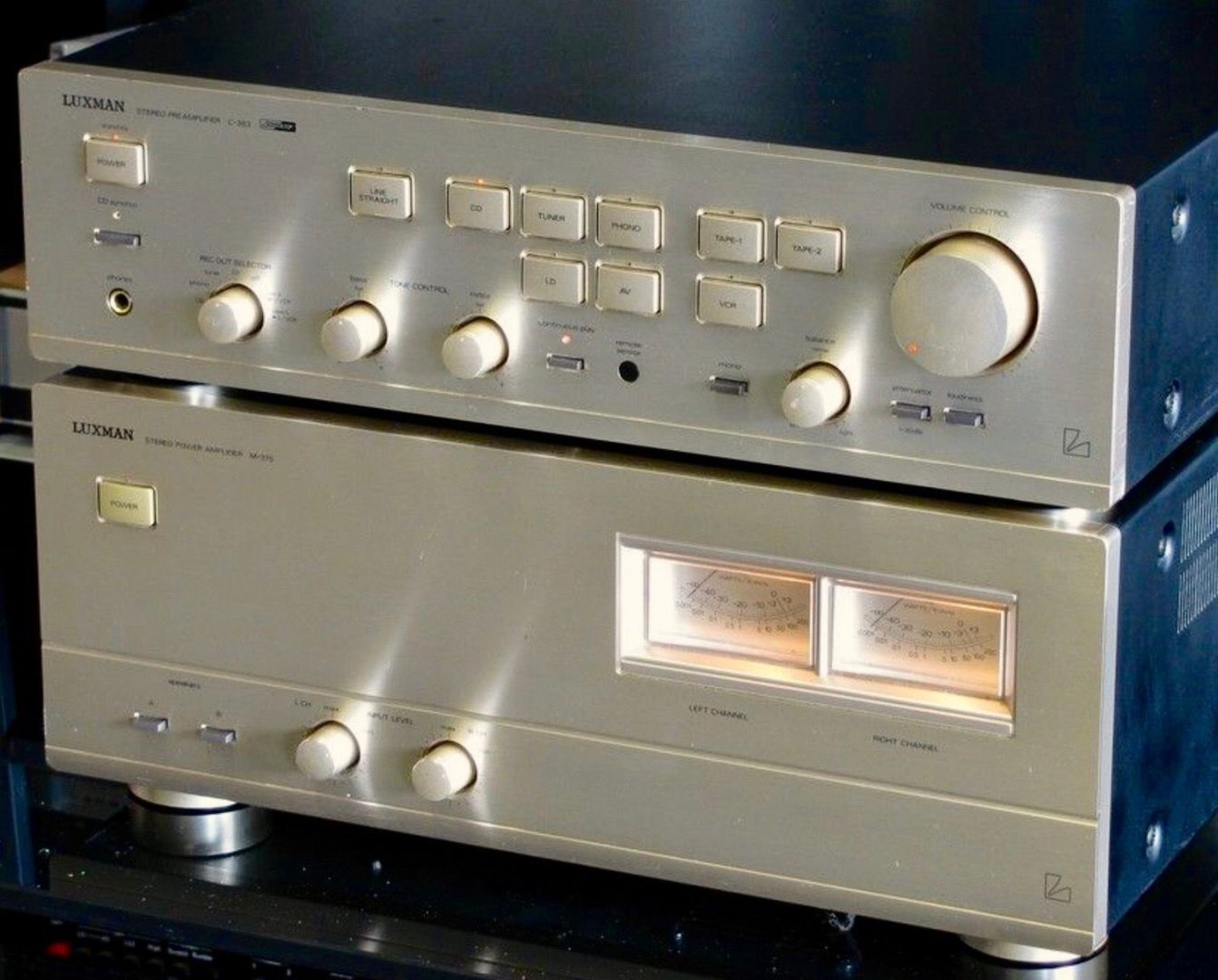

Το σύστημα μου αποτελείται από:
Ηχεία B&W 603 s1
Τελικός : Luxman M-375
Phono Stage : ένα φθηνό της Behringer
Πικάπ: Music Hall MMF 3.3 (Ortofon red)
Cd : από το ps3
Streaming : από το ps3
Επειδή πρόσφατα απέκτησα τον τελικό, πλεον χρείαζομαι έναν προενισχυτή με καλό phono καθώς κυρίως παίζω με το πικαπ και δευτερευόντως με το ps3 όπου θα το συνδέω με το αναλογικό του καλώδιο. Με ενδιαφέρει όσο γίνεται να είναι είναι αναλογικός και ίσως στο μέλλον αποκτήσων ένα DAC για το Ps3, aλλά για αρχή σκέφτομαι έναν μεταχειρισμένο και οικονομικό προενισχυτή και στο μέλλον έναν αξιόλογο καινούργιο

Αρχικά πρέπει να απορρίψεις τις λύσεις ολοκληρωμένου με δυνατότητα προενίσχυσης, διότι συνήθως αυτές οι προενισχυτικές έξοδοι προορίζονται για τελικά στάδια παρόμοια με εκείνα που βρίσκονται μέσα στους ολοκληρωμένους και το να οδηγήσουν τελικό με μεγαλύτερες ανάγκες σε ρεύματα πέρα του ότι θα υποχρεωθούν σε υπεροδήγηση με τυχόν μελλοντικές αβαρίες, ηχητικά δεν.
Γενικά ο προ είναι ίσως το πιο κρίσιμο κομμάτι στην αλυσίδα του συστήματος οπότε όσο καλύτερος τόσο καλύτερα, και ως φαίνεται έχεις περιορισμένο budget ενώ θέλεις και προ με phono.
Από αυτά που έχεις βάλει υποψήφιες λύσεις, θα προτιμούσα είτε τον Dynavox, είτε τον Adcom, φυσικά ο ομόσταβλος Luxman αν τον βρεις θα είσαι βέβαιος για το ταίριασμα, με την αίρεση, λόγω της ηλικίας των μηχανημάτων σε ποιο ποσοστό έχουν βγει έξω από τα αρχικά specs, κάτι που μπορεί να διορθωθεί κάποια στιγμή με επίσκεψη σε τεχνικό.

Τελικά έκανα την επιλογή με τον NAD 1000 preamp monitor series. Ως πρώτη εντύπωση είναι καλή και το phono του είναι καλύτερο (λογικό) και πιο αναλυτικο από το behringer που είχα. Με τους dynavox φοβήθηκα να κάνω τη κίνηση καθώς επειδή είναι λαμπατοι έχουν υψηλή αντίσταση στην έξοδο τους και δεν κάλυπταν τον κανόνα να έχει τουλάχιστον 10 φορές μικρότερη αντίσταση (7kohm). Στην αγορά των μεταχειρισμένων και οικονομικών πρέπει να τον αντιληφθείς γρήγορα αλλιώς τον έχασες η δεν δίνονται αν σπάσω το σετ του πωλητη (προ- τελικός) Για λίγο έχασα έναν Rotel RC980bx και έναν Proton 1100. Όσο για τον Luxman 383 δεν υπάρχει πουθενά σε Ελλάδα. Καλή συνέχεια σε όλους και ευχαριστώ για τις συμβουλές
