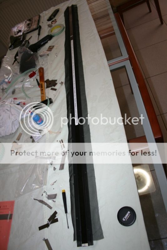

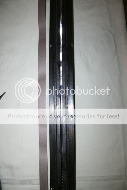

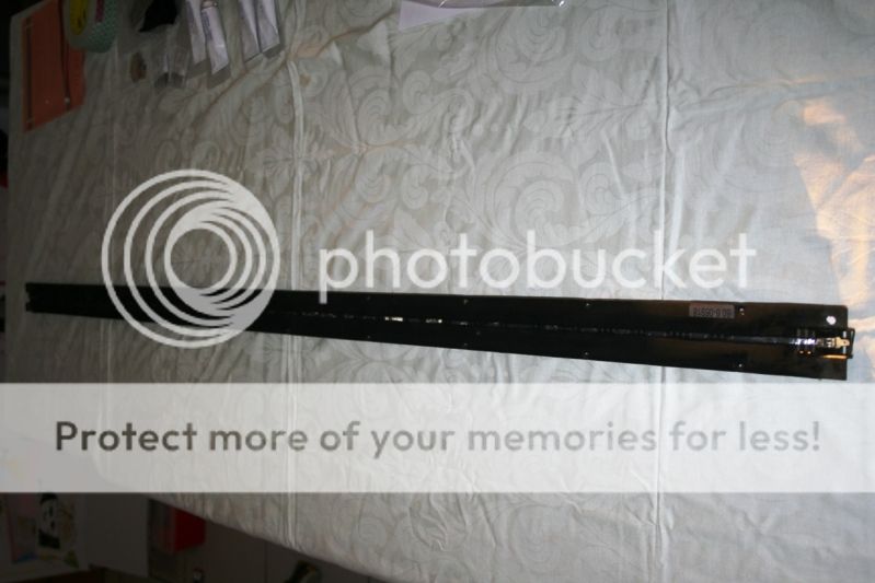

Μιας και η διαδικασία είναι πολύωρη και θα δουλέψετε αρκετά πάνω στο ηχείο, μην ξεκινήσετε την δουλειά στο πάτωμα αλλά πάνω σε κάποιο αρκετά μεγάλο τραπέζι. Το πρώτο πράγμα που πρέπει να κάνετε είναι να βγάλετε το μεγάφωνο από το ηχείο. Αφού βγάλετε τους κονέκτορες (πάνω και κάτω), πρέπει να ξεβιδώσετε όλες τις βίδες κατά μήκος του σιδερένιου πλαισίου του μεγαφώνου. Μετά μπορείτε να σηκώσετε το μεγάφωνο και να το βγάλετε από το ηχείο.

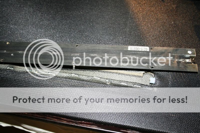

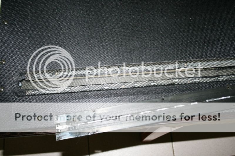

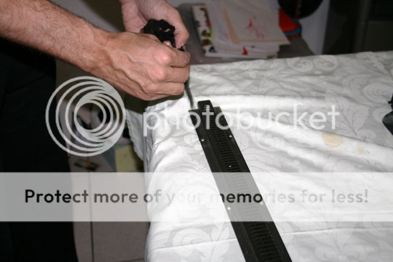

Τώρα που έχουμε απομονώσει το μεταλλικό πλαίσιο του ribbon ξεκινούμε κατ' αρχάς βγάζοντας το παλιό προστατευτικό ύφασμα. Αυτό είναι κολλημένο οπότε θα βγει μόνο σκίζοντάς το.

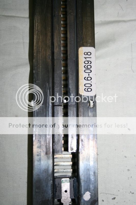

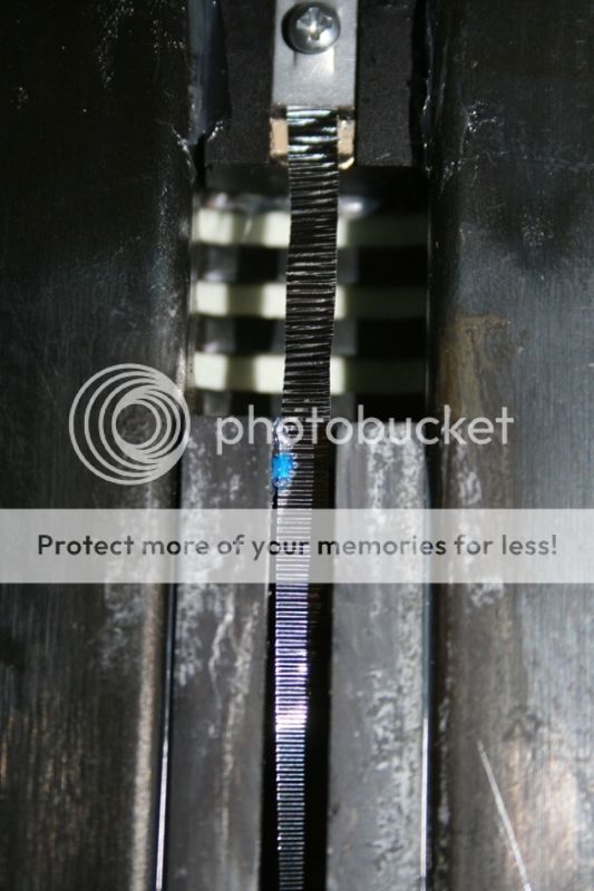

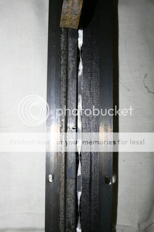

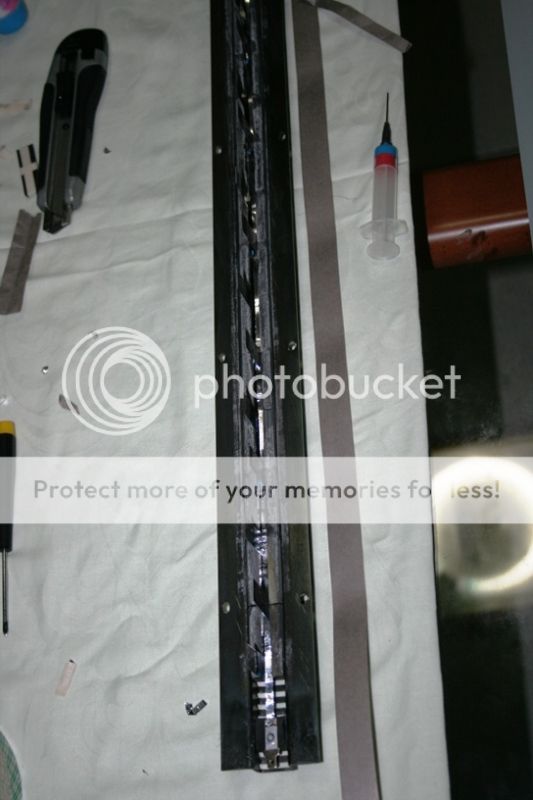

Εδώ βλέπετε ένα καμένο ribbon. Προσέξτε πως είναι λιωμένο σε πολλά σημεία καθώς και τους μαγνήτες κατά μήκος του πλαισίου.

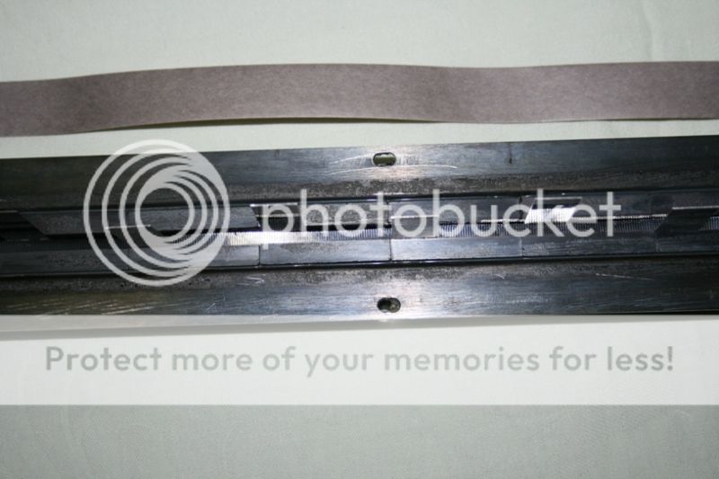

Ξεβιδώνουμε τις βίδες που συγκρατούσαν το παλιό ribbon στα δύο connector blocks και καθαρίζουμε πολύ προσεκτικά με ξυράφι όλο το πλαίσιο ανάμεσα στους μαγνήτες για να απομακρύνουμε παλιές κόλλες.

Γυρίζουμε ανάποδα το πλαίσιο. Με σφυρί και κατσαβίδι χτυπάμε τα παλιά connector blocks ούτως ώστε να ξεκολήσουν. Αμέσως μετά θα τα αντικαταστήσουμε.
Στη συνέχεια, αφού καθαρίσουμε προσεκτικά τα υπολείμματα από τις παλιές κόλλες, βάζουμε με τη σύριγγα νέα κόλλα και τοποθετούμε στις δύο μεριές του πλαισίου νέα connector blocks.

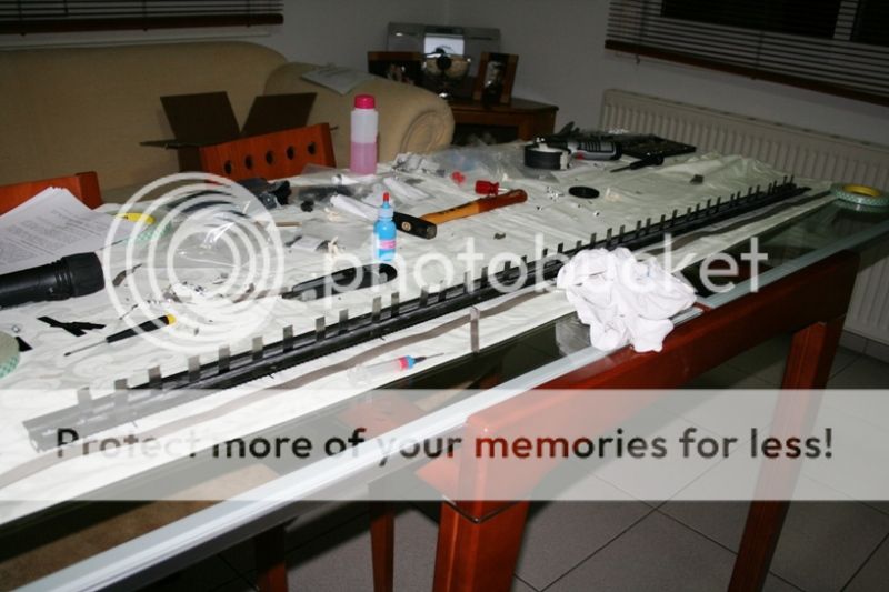

Re: Απάντηση: Αντικατάσταση ribbon σε Magnepan MG 3.6...

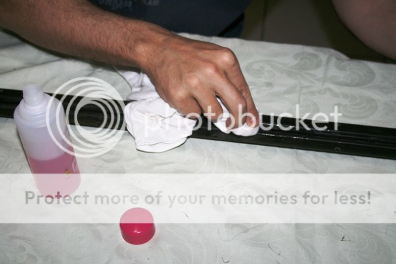

Η κόλλα που χρησιμοποιήσαμε για τα connector blocks δεν πρόκειται να στερεοποιηθεί αν δεν περάσουν δύο (2) ώρες... Δεν μπορούμε να προχωρήσουμε νωρίτερα γιατί εκεί θα βιδωθούν οι άκρες του ribbon. Άρα υπάρχει αρκετός χρόνος για το επόμενο βήμα που δεν είναι άλλο από το να καθαρίσουμε σωστά όλο το μεταλλικό πλαίσιο και τους μαγνήτες για να μπει το νέο ribbon. Το ασετόν κάνει καταπληκτική δουλειά.

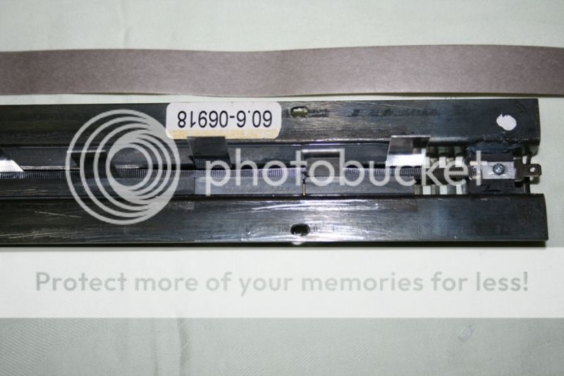

Αφού έχουμε καθαρίσει πολύ καλά όλο το πλαίσιο και τους μαγνήτες και εφόσον έχει στερεοποιηθεί η κόλλα στα block connectors, πρέπει να ετοιμάσουμε το πλαίσιο για να δεχθεί το νέο ribbon. Γυρίζουμε ανάποδα το πλαίσιο και τοποθετούμε τα wire ribbon supports. Αυτά βοηθούν στο να τοποθετηθεί το ribbon στο σωστό ύψος μέσα στο πλαίσιο.

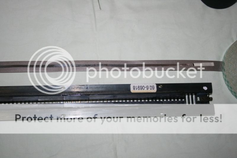

Ξετυλίγουμε το ρολό ribbon. Το ribbon είναι τυλιγμένο μαζί με χαρτί και είναι κομμένο στο σωστό μέγεθος για το ηχείο.

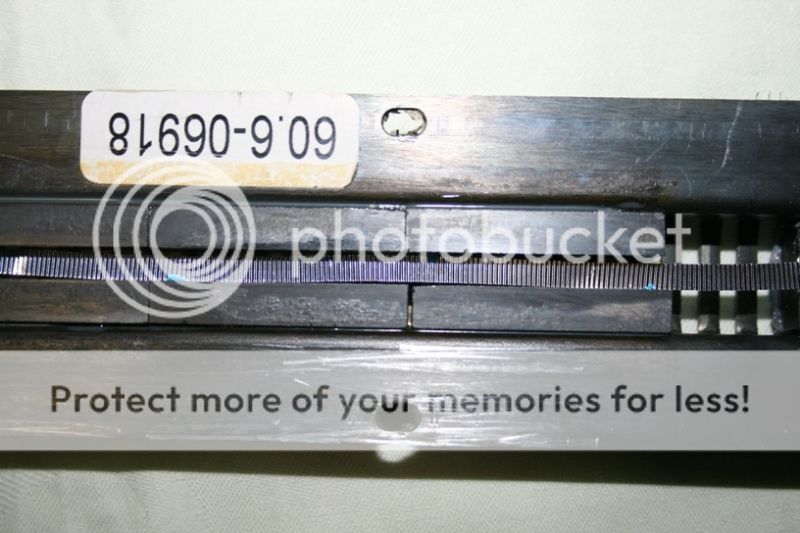

Στη συνέχεια, πρέπει να τοποθετήσουμε μεταλλικά λαμάκια (spacers) σε κάθε μαγνήτη εναλλάξ, απέναντι ακριβώς από το σημείο που θα γίνει η κόλληση του ribbon. Βοηθούν στο να κρατιέται το ribbon στην σωστή απόσταση. ι κινήσεις μας πρέπει να είναι πάρα πολύ προσεκτικές καθώς οι μαγνήτες ένθεν και ένθεν τραβάνε το λαμάκι την στιγμή που το τοποθετούμε. Έτσι αν αυτό πάει στη λάθος μεριά, έχει καταστραφεί το ribbon που βρίσκεται ήδη μέσα στο πλαίσιο. Γενικώς το βάλε βγάλε με τα λαμάκια είναι πάρα πολύ επικίνδυνο, οπότε μεγάλη υπομονή και πολύ αργές κινήσεις...

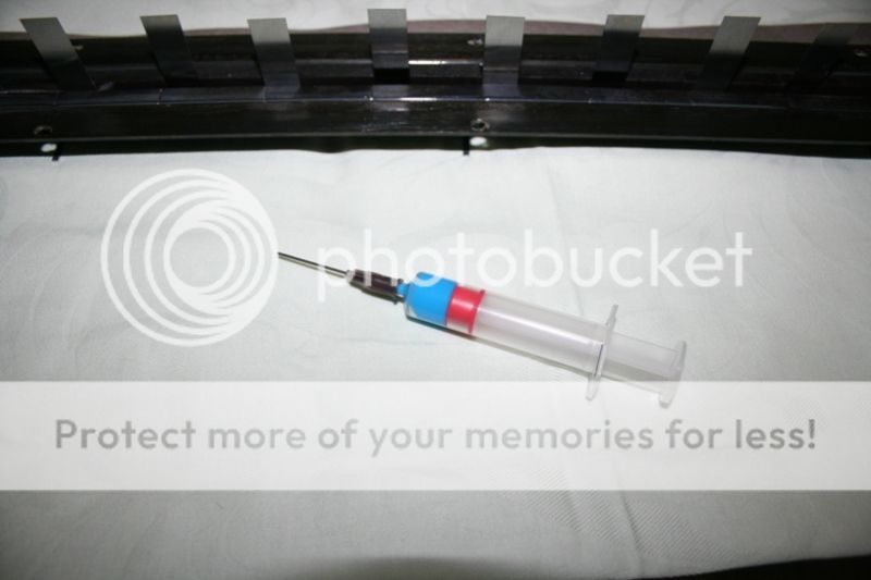

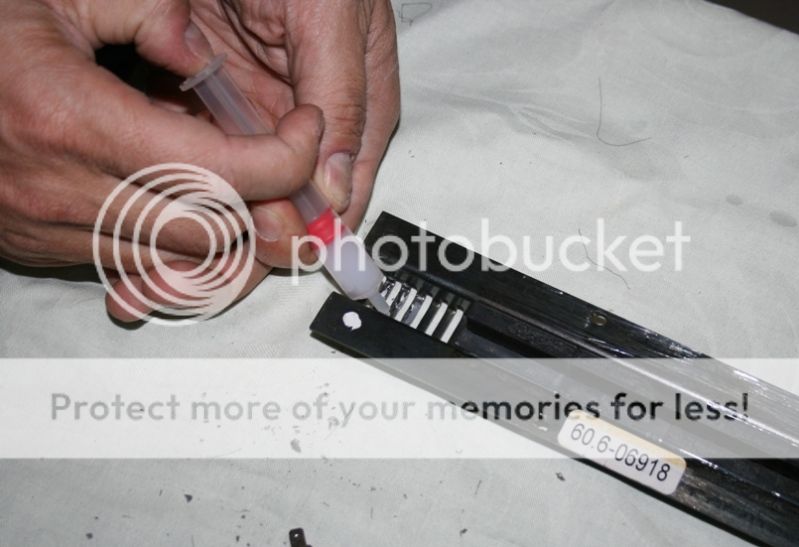

Τώρα είμαστε έτοιμοι να κολλήσουμε τρόπον τινά το ribbon στους μαγνήτες. Με την βοήθεια σύριγγας, βάζουμε μια μικρή σταγόνα κόλλας εναλλάξ απέναντι από κάθε spacer, σε κάθε μαγνήτη. Χρειάζεται ελάχιστο υλικό.
Ξαναλέω, οπλιστείτε με ισχυρές δόσεις υπομονής και κάνετε πολύ αργές κινήσεις καθώς με τη σύριγγα ουσιαστικά ακουμπάτε το ribbon και το κολλάτε σε κάθε μαγνήτη. Καλό είναι να περιμένετε 1-2 λεπτά μετά από κάθε κόλληση γιατί μπορεί τραβώντας προς την αντίθετη κατεύθυνση για την επόμενη κόλληση, να ξεκολλήσει η προηγούμενη...
Μην αγχώνεστε αν το ribbon ψιλο-στρίβει σε διάφορα σημεία. Το μόνο πρόβλημα που υπάρχει είναι αισθητικής.
Αφού τελειώσουμε πρέπει να περιμένουμε τουλάχιστον μία (1) ώρα για να στεγνώσει η κόλλα.
Αφού έχει περάσει μία ώρα και έχουν στεγνώσει κάπως οι κολλήσεις, πρέπει να περάσουμε πάνω από αυτές μια στρώση ενός άλλου υλικού... Με άλλη σύριγγα λοιπόν βάζουμε μια στρώση υλικού σε κάθε κόλληση που κάναμε πριν.
Πρέπει να αφήσουμε το νέο υλικό να στεγνώσει για τέσσερις (4) ώρες, πριν κάνουμε οτιδήποτε άλλο...

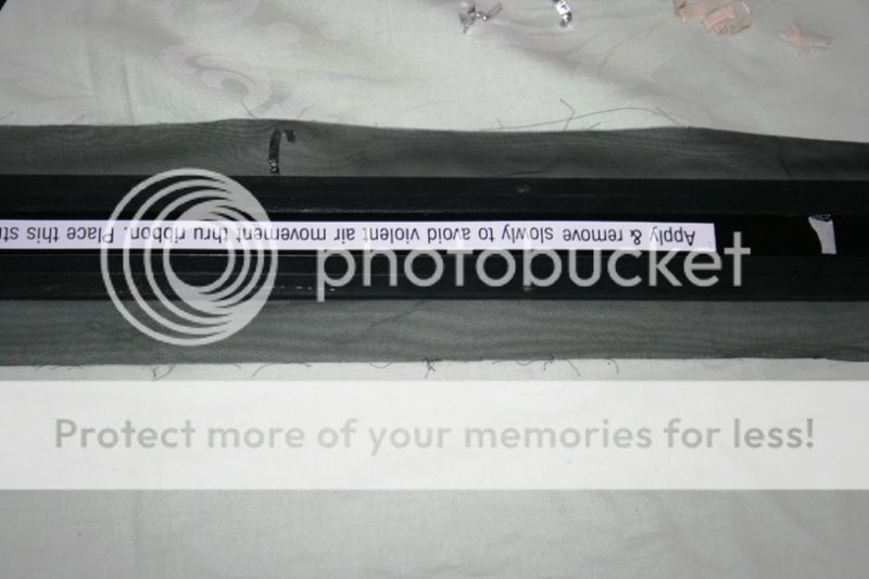

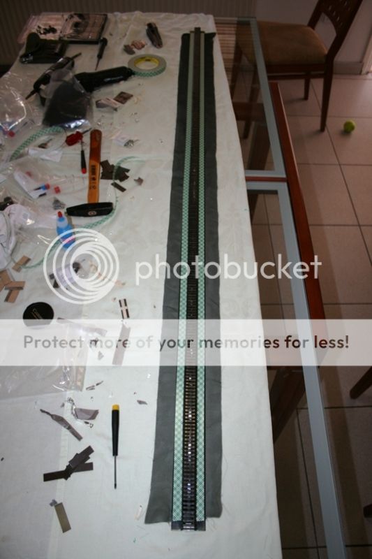

Θεωρητικά το δύσκολο μέρος τελείωσε οπότε τώρα έμεινε το μοντάρισμα.
Στο kit υπάρχουν προστατευτικά πανιά. Τοποθετούμε ένα πάνω στο πλαίσιο και αφού το κεντράρουμε βάζουμε το ειδικό προστατευτικό για τα ribbons, αυτό που υπάρχει και στην συσκευασία των ηχείων και το βάζουμε πάντα όταν τα μετακινούμε.

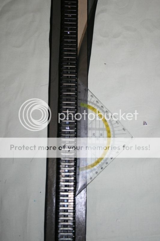

Τώρα γυρνάμε ανάποδα όλο το πλαίσιο με το πανί. Θα τοποθετήσουμε ταινία διπλής όψης σε όλο το μήκος του πλαισίου για να κολλήσει το πανί. Ένας μικρός χάρακας, βοηθά πολύ στην σωστή τοποθέτηση.

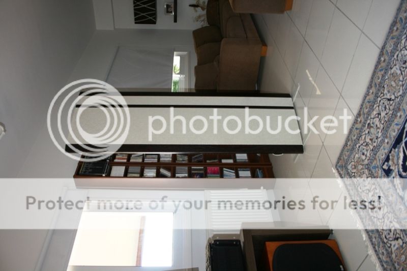

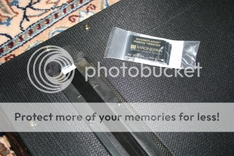

Η διαδικασία έχει τελειώσει και το μόνο που έχει μείνει είναι να επανατοποθετηθεί ο πλαίσιο με το ribbon στο ηχείο. Στο kit υπάρχουν μέχρι και τα αυτοκόλλητα σήματα της magnepan που μπαίνουν στο πάνω και κάτω μέρος του πλαισίου.
