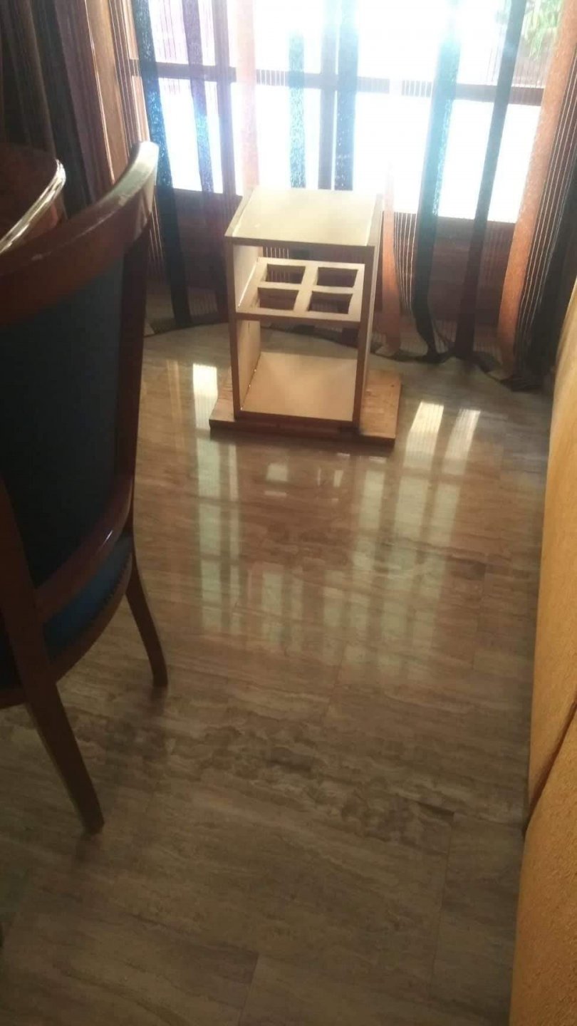

Γειά σας !!! Φιαχνωντας ένα ηχείο μια καμπηνα ας πούμε αυτήν..το να μπει το υλικό της ηχοαποροφισης είναι σοστω ?
