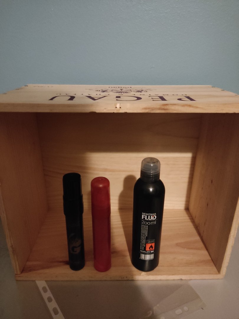

.....καλη επιτυχια !
(εν το μεταξυ ειναι να κανω κατι τετοιο και γω, να βαψω ενα ραφι τοιχου - μαυρο - απο του χρονου-κι αν..8-))

... γυαλοχαρτο και βαπτισμα στη μπογια vs μερακλιδικα πραματα 8-)
~το κοκκινο βεβαια ειναι μια ενδιαφερουσα ιδεα..για αλλο home project~

Ε δεν είναι το ίδιο Κόναν!
Τι λες? ξέρεις πόση δουλειά ΔΕΝ έχει ένα ράφι , να βγεί από τον τοίχο , να τριφτεί , πφφφφ, να βαφτεί ,πφφφφφφφφφφφ, να στεγνώσει , πφφφφφ, να ξανατοποθετηθεί ? πφφφφφφφφ.

κουτι απο κρασια ειναι , θα τοποθετηθει εκει που βαζω τα βιβλια (και δε πιανει η γραφη 'η η βαφη, οπως το παρει κανεις). σε συνδιασμο με επεκταση της cd-θηκης...εχουν μεινει 2 εκατοστα (μηκος) τοιχου ακαλυπτα8-)

Αυτοκολλητο βαλε. Απειρες αποχρωσεις για ολα τα γουστα και το βγαζεις οποτε θελεις.
Αυτοκολλητο. Το αλλαζεις και καθε μηνα αν θες για να μη βαριεσαι.
