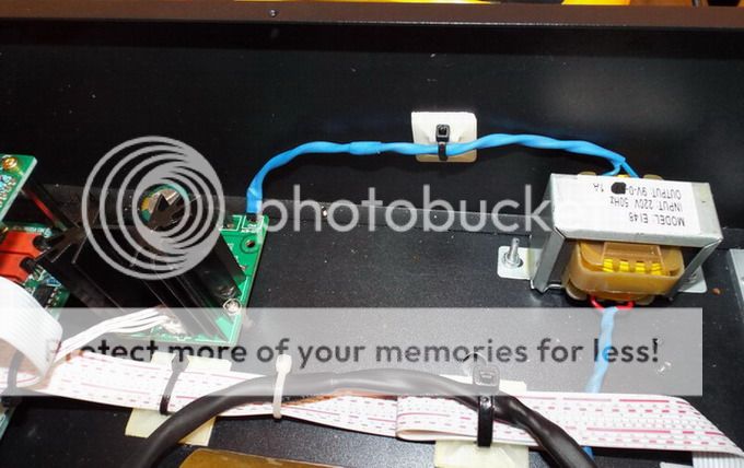

Η καλωδιοταινία που φαίνεται μεταφέρει τις εντολές από το μπροστινό πάνελ ενώ εμπρός και δεξιά διακρίνεται ελαφρώς το τροφοδοτικό του κυκλώματος ελέγχου.

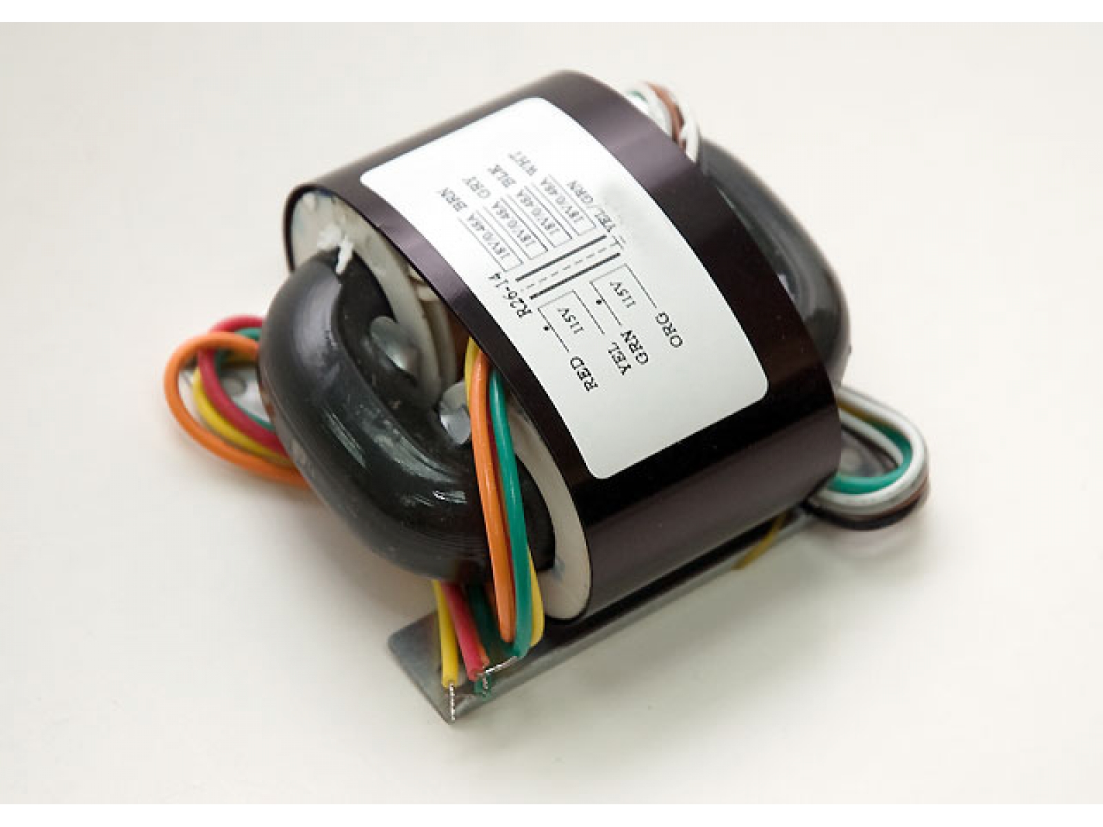

Η διαδρομή της τάσης του δικτύου (230 volt) ξεκινάει από έναν ρευματολήπτη με επίχρυσες επαφές της Furutec και ακολουθεί επάργυρο καλώδιο ηχείων μεγάλης διατομής.
Το κύκλωμα που διακρίνεται έχει τοποθετηθεί δοκιμαστικά και μόνο.
D
deleted user 10898
τοροειδης ειναι και ο r-core με αλλο σχημα...
προτιμηθηκε ισως λογω μεγεθους?
2.412
2.566
Θεωρητικά έχει χαμηλότερη χωρητικότητα μεταξύ πρωτεύοντος και δευτερεύοντος κι έτσι κάνει καλύτερο φιλτράρισμα θορύβου προς το τροφοδοτικό...φυσικά, όλοι οι μετασχηματιστές, ΕΙ, τοροειδείς, r-core, μπορούν να φτάσουν την ίδια απόδοση, είναι θέμα κόστους...
14.212
1.842
Είναι σαν να λέμε διπλο-τοροειδής.
Ο κατασκευαστής του παραπάνω ισχυρίζεται «Much better sound than EI/Toroid transformer» που είναι η κλασικές μορφές απλών/τοροειδών.
D
deleted user 10898
πλακα εχει...
Charles Hansen
Manufacturer
Once you get into a good phono stage or preamp, and especially a power amp, the toroid is the cheapest option. That is why you see so many of them. However, they are mechanically the noisiest transformers when the AC line is distorted (very common) and also have the widest bandwidth to pass through RFI.
An R-core is very similar and tends to have the same advantages and disadvantages. In a toroid there is no air gap in the magnetic circuit. In the R-core, the core has been cut in half, the ends polished, and the whole thing held together with a strong band of steel. I don't quite get what all the fuss is about. One thing is that the primary is usually on one leg while the secondary is on the other leg. The practically eliminates capacitive coupling of RFI.
A skilled designer can achieve outstanding results with any type of transformer. I certainly would never base my purchasing decision on the type of transformer used. This is just to give you a small taste of what sorts of factors a designer needs to take into account when making a product.
