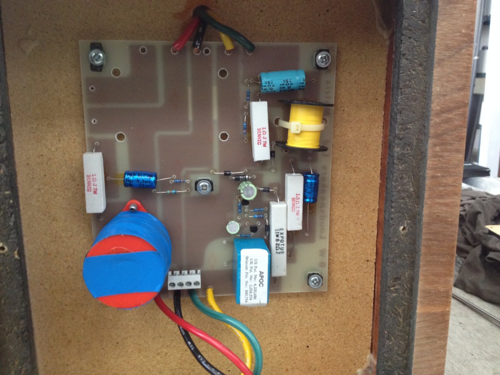

Βρες φωτογραφία κ διάβασε πόσα mH είναι τα 2 πηνία του γουφερ. Κοντά στα 80 $ + μεταφορικά να υπολογίζεις 4 πηνία, πυκνωτή θα πάρουμε κάνα σολεν από το ίδιο μαγαζί, για το γουφερ είναι οκ.
Α, δες κ τις τιμές των αντιστάσεων. Το μαντισαουντ έχει κάτι κούκλες μουντορφ, 20 βατ, άριστες. Άλλα 80 βάλε χονδρικά κόστος..

Βρες φωτογραφία
Το δικό μου πριν του αλλαξεις τα φώτα
Δεν νομίζω να βγαίνει άκρη απο τη φωτό.
Δεν βρήκα αλλη γκουγκλαροντας, ούτε service manual.
Στην επόμενη επιθεώρηση υγειονομικού το ανοίγεις και παραγγέλνουμε.
Θα εχω Kaiser και κοψίδια.
Ρε είναι 2ης τάξης στο γουφερ, ένα πηνίο έχει, μισά λεφτά!
Γκουγκλαρε cross schematics για το ηχείο σου, αλλιώς θέλει μέτρηση.
