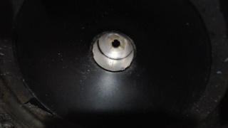

artemis αγορα 1999 το δευτερο μοντελο. Ξεκολλησαν τα dust cup και στα 2 μεγαφωνα του ενος.
Επισης εχουν μαζεψει ελαφρως και δεν κουμπωνουν σταθερα, μολις δυναμωσω πεφτουν. Μπορω να το φτιαξω μονος μου με καποια κολλα που κανει για τη ζημια αυτη? να το κολλησω πανω στο πηνιο οπως φαινετε οτι ηταν ? να τυλιξω στο καπακι μια στρωση γαζα, βαμβακι, σφουγγαρι και να το σφηνωσω χωρις να χρησιμοποιησω κολλα? το σχισιμο κατω αριστερα θελει ειδικη κολλα?ειναι πολυ δυσκολο να μεταφερω τα ηχεια , δεν οδηγαω. Δεν ακουω καποια διαφορα στον ηχο μεταξυ τους, μπορει να υπαρχει αλλα εγω δεν την ακουω. Παιζουν με τον μικρο τελικο ROTEL 30 στο καναλι ωρες πολλες σε ενταση οσο παει, και δεν μου φτανει. Μπορω να τα συνδεσω σε τελικο PA PEAVY, CREST, ECLER, IBIZA SOUND , 150-200 ανα καναλι? δεν μπορω να αγορασω hi-fi με τοσα βατ.

Αυτό που έχει ξεκολλήσει είναι το phase plug και είναι σταθερό επάνω στον οπλισμό του μαγνήτη.
Επίσης, όπως φαίνεται στην φωτογραφία που ανέβασες, έχει καταστραφεί η ανάρτηση των μεγαφώνων. Σίγουρα υπολειτουργεί το μεγάφωνο και η απόδοση του ηχείου δεν είναι αυτή που πρέπει.
Αν συνεχίσεις να το χρησιμοποιείς έτσι, και μάλιστα σε υψηλές εντάσεις όπως λες, θα πάθουν ανεπανόρθωτη ζημιά και οι μονάδες αυτές δεν υπάρχουν πλέον.

Με 30 στο καναλι τα παιζω ολα τα χρονια, βαζω ακουστικα για να ακουσω πιο δυνατα, απλα βαρεθηκα το βαλε βγαλε και ρωτησα αν μπορω να τα συνδεσω με τελικο PA. Τωρα που τα παω για ελεγχο και διορθωση? αν γινετε .
