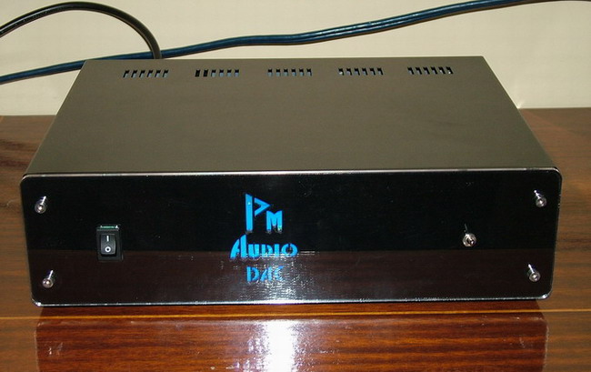

Αυτό είναι ένα DAC που κατασκεύασα πρόσφατα.
Στηρίχτηκα σε ένα έτοιμο ΚΙΤ και έκανα μια σειρά τροποποιήσεων-βελτιώσεων.
Όπως λέει και ο τίτλος έχει δυνατότητα διαχείρισης αρχείων μέχρι 24/192, με το εξαιρετικό CS-8416 στο ρόλο του receiver και το επίσης άξιο PCM-1798 να αναλαμβάνει τη μετατροπή των ψηφίων σε ακουστικές συχνότητες.

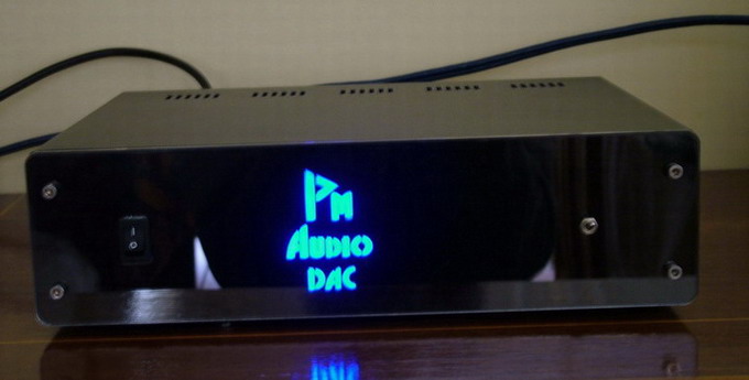

Η πρόσοψη είναι από παχύ πλέξι γκλάς και το υπόλοιπον σασί συνδυασμός αλουμινίου και σίδερου.
Χαρακτηριστικό της κατασκευής είναι το λογότυπο στη πρόσοψη, που φωτίζει όταν η συσκευή ενεργοποιείται!
Ένας διακόπτης υπάρχει στο αριστερό τμήμα για την έναρξη και ένας επιλογέας ψηφιακών εισόδων, Coaxial ή Optical, στο δεξί τμήμα.

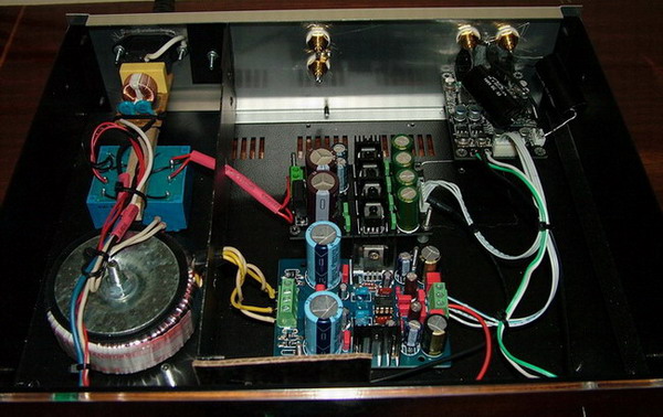

Το εσωτερικό του είναι χωρισμένο σε δύο τμήματα. Το αριστερό φιλοξενεί τους δύο μετασχηματιστές τροφοδοσίας, έναν για το ψηφιακό κομμάτι και έναν για το αναλογικό ενώ πριν από αυτούς υπάρχει ένα φίλτρο ρεύματος.
Αντίστοιχα υπάρχουν δύο τροφοδοτικά με κορυφαία υλικά το καθένα για τον τομέα που προορίζεται.
Έτσι υπάρχουν διόδοι της Vishay και ένα πάντρεμα πυκνωτών των Rubycon, Panasonic, Sanyo, Elna και Wima ο καθένας εξαιρετικός στον τομέα του.
Οι αντιστάσεις είναι της Dale στα κρίσιμα σημεία ενώ οι υπόλοιπες απλές metal film.
Όσων αφορά τους τελεστικούς ενισχυτές τώρα, μετά από πολλές ώρες δοκιμών, κατέληξα στους National.
Συγκεκριμένα θα βρούμε τους LM4562 στα φίλτρα και τον απολύτως κορυφαίο LME49990 στην έξοδο, σαν απομόνωση.
Οι πυκνωτές στην έξοδο, και εδώ επίσης μετά από πάρα πολλές δοκιμές είναι της Solen από τη σειρά Tin Foil.
Το δεύτερο ζευγάρι των RCA που φαίνεται κενό στη φωτογραφία είναι για να μπορεί να γίνει άμεσα η σύγκριση των πυκνωτών.

Ωραίος Πέτρο και, όπως πάντα, ωραίες επιλογές στα υλικά!
Το φίλτρο είναι του Jon Risch ή κάτι άλλο;

Κώστα πάνω κάτω στην ίδια αρχή, όσον αφορά το κύκλωμα, στηρίζονται αυτά τα φίλτρα. Ακριβώς ίδιο πάντως δεν είναι.

Ναι, ρωτάω γιατί στη δική του παραλλαγή επιμένει στη χρήση πηνίων με πολύ χαμηλή DCR και είμαι περίεργος αν έχει τόση σημασία αυτό.
Σε ένα ψηφιοαναλογικό μετατροπέα, που το ρεύμα στο πρωτεύων είναι μερικά χιλιοστά του ampere, είμαι επίσης πολύ περίεργος να <<δω>> τι κάνουν δυο πηνία με πολύ χαμηλή αντίσταση.
O καθένας με τα κολλήματά του - κι ο Risch έχει πολλά!
