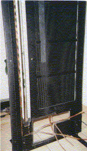

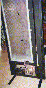

Με μια απλή ματιά στα ενδότερα του ηχείου, ήταν προφανές πως τα υλικά που χρησιμοποιήθηκαν είχαν ως βασικό στόχο την οικονομία, να είναι φτηνά! Καλώδια 18awg της πλάκας και πυκνωτές χειρότεροι από «της σειράς» της electrocube, ενώ τα βύσματα εισόδου ήταν no-name με άλεν. Τα πηνεία ήταν τα μισά αέρος και τα υπόλοιπα με πυρήνα (κυρίως της μεμβράνης χαμηλών), και μάλλον ήταν κατασκευής της σειράς Sledgehammer Steel Laminate inductors, φυσικά ιδιαίτερα χαμηλού κοστολογίου αλλά τα πηνεία αποφάσισα να μη τα αλλάξω. Στην αρχή λοιπόν προχώρησα σε αλλαγή της εσωτερικής καλωδίωσης με Van Den Hull, και στη συνέχεια μετά από πολλούς πειραματισμούς με διαφορετικά υλικά κατέληξα στην αντικατάσταση των πυκνωτών του κρος με συνδυασμό MIT, Wondercap και Solen, και αντικατάσταση αντιστάσεων με βαττικές της  Caddoc σε  TO-220 συσκευασία και με χρήση ψύκτρας, ενώ για βύσματα εισόδου χρησιμοποίησα μπανάνες της Sonic Frontiers.
Το ηχείο πια δεν αναγνωριζότανε, η ανάλυση, η διαφάνεια, ο έλεγχος και η ατάκα ήταν σε άλλο επίπεδο απ’ότι το «μαμά» ηχείο.

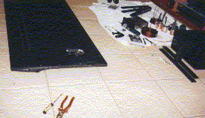

Χωρίς περισσότερη σκέψη, ξεκίνησα την αναβάθμιση υλικών. Μετά από αυτά τα χρόνια είχα πια δοκιμάσει σχεδόν ό,τι υλικό κυκλοφορούσε στον πλανήτη, είχα άποψη προσωπική για MIT, Solen, Wondercap, Auricap, Jensen, Hovland, Ansar, Zen & Harmony, North Creek, Alpha core, Madisound και άλλα πολλά, στα χρόνια που πέρασαν είχα δοκιμάσει κυριολεκτικά άπειρα υλικά σε διάφορες κατασκευές.

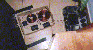

Μετά από σκέψη και συζήτηση με ομοιοπαθείς στο δίκτυο κατέληξα στη χρήση των εξής υλικών:

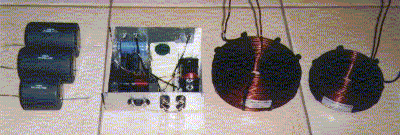

1. Πηνεία μεμβράνης χαμηλών τα North Creek Music Coil Inductors διατομής 10awg.
2. Πηνεία μεμβράνης μεσαίων και ribbon τα Goertz ή Alpha Core διατομής 12awg.
3. Αντιστάσεις NORTH power resistors, τύπου Ohmite.
4. Πυκνωτές παντού Ansar supersound
5. Ανακαλωδίωση εσωτερικά με Goertz M1A1
Η επιλογή των υλικών έγινε με συνδυασμό των τεχνικών τους χαρακτηριστικών αλλά και της ηχητικής τους ταυτότητας. To Goertz χρησιμοποιήθηκε για την εσωτερική καλωδίωση για την καθαρότητα χαλκού του, την μεγάλη του επιφάνεια, την προστασία από οξείδωση, και τη δυνατότητα εξαιρετικής άμεσης επαφής με τις μονάδες των μεγαφώνων, χωρίς τη χρήση κόλλησης ή ενδιάμεσου βύσματος. Οι πυκνωτές Ansar για την εξαιρετική τους ηχητική ταυτότητα, την δυνατότητα να τους παραγγείλω σε ό,τι ονομαστική τιμή ήθελα (π.χ. 17,1mf) με ακρίβεια 1%, και για τη χρήση τους σε πολλά ηχεία παραγωγής εξαιρετικά υψηλής τιμής, και στα οποία μου άρεσε πολύ η χροιά τους, πχ τα Proac. Τα πηνεία North Creek για την εξαιρετικά χαμηλή ωμική τους αντίσταση και την υψηλής καθαρότητας χαλκού συρμάτωση, αλλά και την κατασκευή σε ό,τι τιμή ήθελα, καθώς και την εξαιρετική απόδοσή τους σε χαμηλές συχνότητες.  Στα μεσαία και μεσουψηλά χρησιμοποιήθηκαν πηνεία Alpha Core για τα εξαιρετικά χαρακτηριστικά τους στο συχνοτικό αυτό πλαίσιο. Οι αντιστάσεις της North χρησιμοποιήθηκαν τέλος για την γνωστή τους ηχητική ταυτότητα, για την μεγάλη σταθερότητά τους σε διαφορές θερμοκρασίας, την μεγάλη τους αντοχή σε πολλά βατ στιγμιαία (100watt για 5’’), μεγάλη ακρίβεια, αλλά και την έλλειψη επαγωγικότητας.

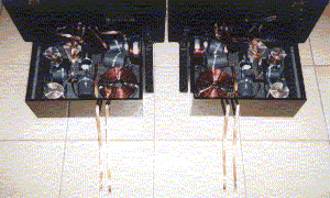

Κολλήσεις δεν γίνανε πουθενά, όλα τα υλικά συνδεθήκανε καλά μεταξύ τους και κατόπιν εφαρμόστηκε μεγάλη πίεση από βαρέος τύπου ηλεκτρολογικές μπρόρνες σύσφιξης.
Όλα τα υλικά τοποθετήθηκαν σε κουτί από πλέξι γκλάς και πάνω σε αντικραδασμικά υλικά το κάθε υλικό ξεχωριστά, αλλά και ηχομονωτικά υλικά.
Το τελικό αποτέλεσμα ξεπέρασε κάθε προσδοκία μου.
Οι χροιές γίνανε πολύ πιο ανθρώπινες και φυσικές, τίποτα πια δεν ήταν ενοχλητικό, η ανάλυση ανέβηκε πάρα πολύ, όπως και η διαφάνεια, βελτιώθηκε η εστίαση και το βάθος, ενώ η απόκριση συχνότητας του ηχείου κατέβηκε αισθητά, και με πολύ καλύτερο έλεγχο και ατάκα. Η συνολική αναβάθμιση ήτανε πετυχυμένη σε όλους τους τομείς χωρίς καμιά εξαίρεση, και αν και το κόστος δεν ήτανε διόλου χαμηλό, άξιζε μέχρι και την τελευταία δραχμή!
