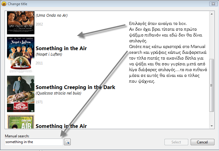

Χεράτα όταν λες πας και εισάγεις μόνος σου τα όλα τα στοιχεία της ταινίας σωστά ? Δεν έχεις επιλογή να διαλέξεις απο κάπου τον τίτλο ?
613
939
Χειροκινητα μονο τον τιτλο της ταινιας και τα υπολοιπα μονο του αφου επιλεξεις την ταινια που θελεις.
613
939
Κανεις δεξι κλικ στον τιτλο που εχεις προβλημα και επιλεγεις Change title βαζεις τον τιτλο και επιλεγεις την ταινια που θελεις.

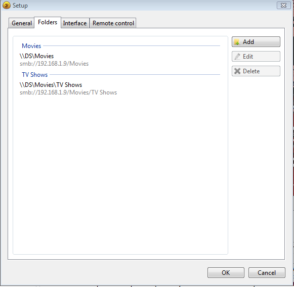

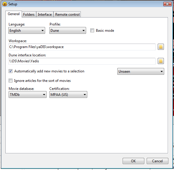

Γιάννη αν τα θυμάμαι καλά θέλει προσοχή όταν έχεις πολλούς φακέλους.
Πρώτο πράγμα που πρέπει να προσέξεις είναι να βρίσκεται το yadis interface στον ίδιο φάκελο που είναι και οι ταινίες σου, και αυτό γιατί αν είναι αλλού έχει πρόβλημα το dune με το ds (μιλάω πάντα για την περίπτωση όπου τραβάς τις ταινίες από NAS).
Δες για παράδειγμα τις εικόνες παρακάτω από το δικό μου setup.
το πράγμα μπερδεύει με τους διαφορετικούς δικτυακούς τόπους...αν μπορούσες να τα έχεις όλα κάτω από ένα folder ίσως δουλέψει. δηλαδή έχεις ένα folder movies, εκεί μέσα είναι το yadis interface, και άλλοι φάκελοι moviesA-F, movies G-M, tvshows, και πάει λέγοντας που τα δηλώνεις στην αντίστοιχη καρτέλα του setup. Ισως δουλέψει έτσι...ξαναλέω ότι πρόβλημα είναι με το dune που κάνει login σε ένα folder και βλέπει το interface και αν το εξώφυλλο που έχει φτιάξει εκεί το yadis του λέει να παέι σε άλλο path βρει την ταινία τρώει τα μούτρα του. Ισως αν είναι στο ίσιο folder πιο κάτω στην ιεραρχία να δουλέψει.
