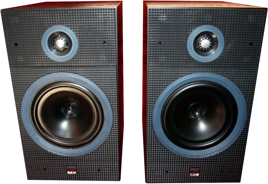

Επειδή από χθες είμαι ο νέος κάτοχος των ηχείων, μετά από προσεκτική ακρόαση στο σπίτι του φίλου (τον οποίο ευχαριστώ, τόσο για την ακρόαση όσο και για τη συναλλαγή), ας απαντήσω εν τάχει στην ερώτησή σου.
Α. Κάποιες εικόνες
Τα ηχεία είναι τα ανωτέρω εικονιζόμενα. Η πρώτη είναι χωρίς το μπροστινό γκριλ και η δεύτερη με το γκριλ στη θέση του (το ηχείο στη δεύτερη εμφανίζεται ξαπλωτό).
Β. Χαρακτηριστικά:
Year of construction: 1986-1989 (Made in England)
Dimensions: 600 x 260 x 320 mm (H x W x D)
Weight: 16.0 kg
Type: 2-way closed system, bookshelf speakers
Woofer: 1x 200 mm
Tweeter: 1x 25 mm (dome)
Recommended amplifier power: 40W - 150W into 8 ohms
Sensitivity: 87dB (2.83V, 1m)
Frequency response: 70-25000 Hz (± 2dB)
Impedance: 6.5 Ohms
Incorporating the Matrix Technology of B&W
Ελπίζω να σε κάλυψα.
