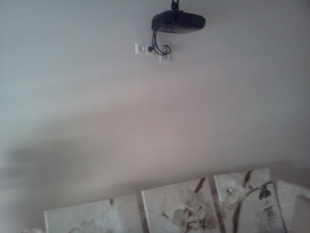

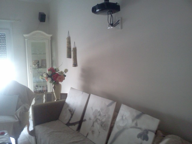

Μετά από αρκετές βιτρίνες,προσπέκτ και λοιπών φιλεναδίτσικων κ σοικών προτάσεων,(έβαλα και εγώ λίγο το χεράκι μου ως Άντρας και κολόνα του σπιτιού χεχεχε) και καταλήξαμε σε ένα ωραίο τρίπτυχο κάδρο που σκοπεύω να το ντύσω με κορνίζα (για να ακολουθήσουμε και την μόδα) φελιζόλ και θα πατάει σε πλάκα από αυτές που βάζουν στις πλάτες των ντουλαπιών για να μην έχω βάρος και πάχος.
το κάδρο θα μπει ακριβώς πίσω από την θέση ακρόασης και εσωτερικά έχει ένα κενό 1.5 δάκτυλο,(κανονικό,όχι υδραυλικού)
και αναρωτιέμαι αν θα μπορούσε να γεμίσει με κάποιο υλικό και να προσφέρει κάτι στην απόδοση του ήχου
φωτό κάδρου και του σημείου τοποθέτησης:

τα πάνελ που έχεις φτιάξει (θέλουν "γέμιση")... αρχικά επιβάλλονται να μπουν ακριβώς πάνω από τον καναπέ και στο ύψος του κεφαλιού...

Δεν τα έχω φτιάξει,ετοιματζίδικα είναι και τώρα που τα χαιδεύω από πίσω(δεν θέλω πονηρές σκέψεις τέτοια ώρα:p:p) σαν να έχουν κάτι από νάιλον,δεν είναι καμβάς-καμβάς αλλά έχουν πόρους,
η τοποθέτηση για εκεί που λες προβλέπεται,ξουστά από τον λαιμό να ξεκινάνε για να πιάνουν όλη την κεφάλα μου:D

αν ειναι πλαστικο ...αστα οπως ειναι...

και κατά την γνώμη σας,στο σημείο αυτό τελικά χρειάζομαι απορρόφηση ή διάχυση? γιατί είμαι στα 2.10+ μέτρα από τα ηχεία

να τα ξηλώσω και να βάλω καμβά με άλλα σχεδιάκια? (μου λείπει ένα ακόμα για τρίπτυχο αλλά πιστεύω αυτή ή την άλλη βδομάδα με την τροικα εδώ..θα βρεθεί:tongue::tongue::tongue:)
ότι θέλεις απορρόφηση και μόνο... δεν το συζητάμε... ας είσαι και 10 πόντους από τα ηχεία....:prankster:

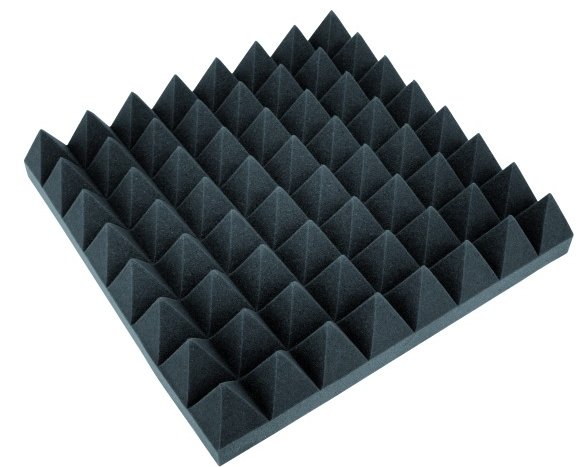

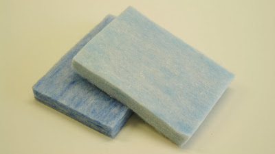

Βασικά απορρόφηση σίγουρα. Δέκα πόντους και αν θα εχεις απο πίσω. Στο leroy merlin έχει αυτοκόλλητα απορροφητικά πολύ λεπτα. Δες αν μπορείς να χωρεσεις κανένα τέτοιο γιατί βάθος δε βλέπω να έχει το κάδρο. Επίσης, σίγουρα αυτό που πήρες δε θα ανακλά; δηλαδή φυσας άνετα μέσα απο αυτό; θα ταν καλυτερο να φτιαξεις κάδρα μόνος σου με εκτύπωση σε ηχοπερατο πανί και με τελάρο βάθους 6-7 πόντων αλλά τώρα το κάνες.

Προσανατολίζομαι σε αυτό που λες γιατί τα κάδρα είναι αεροστεγή τελικά...η εκτύπωση σε ύφασμα είναι θεματάκι..ποιον θα βρω εδώ να κάνει τέτοια..
