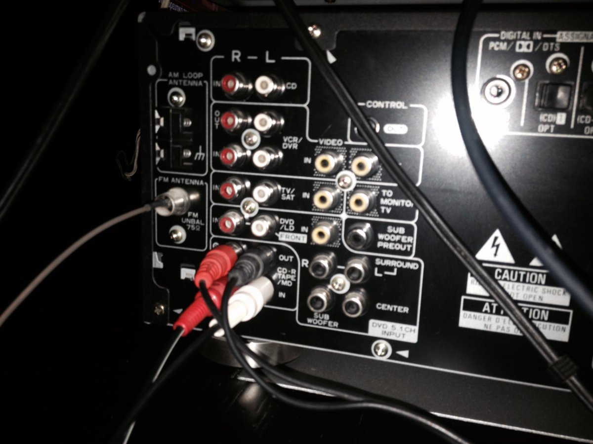

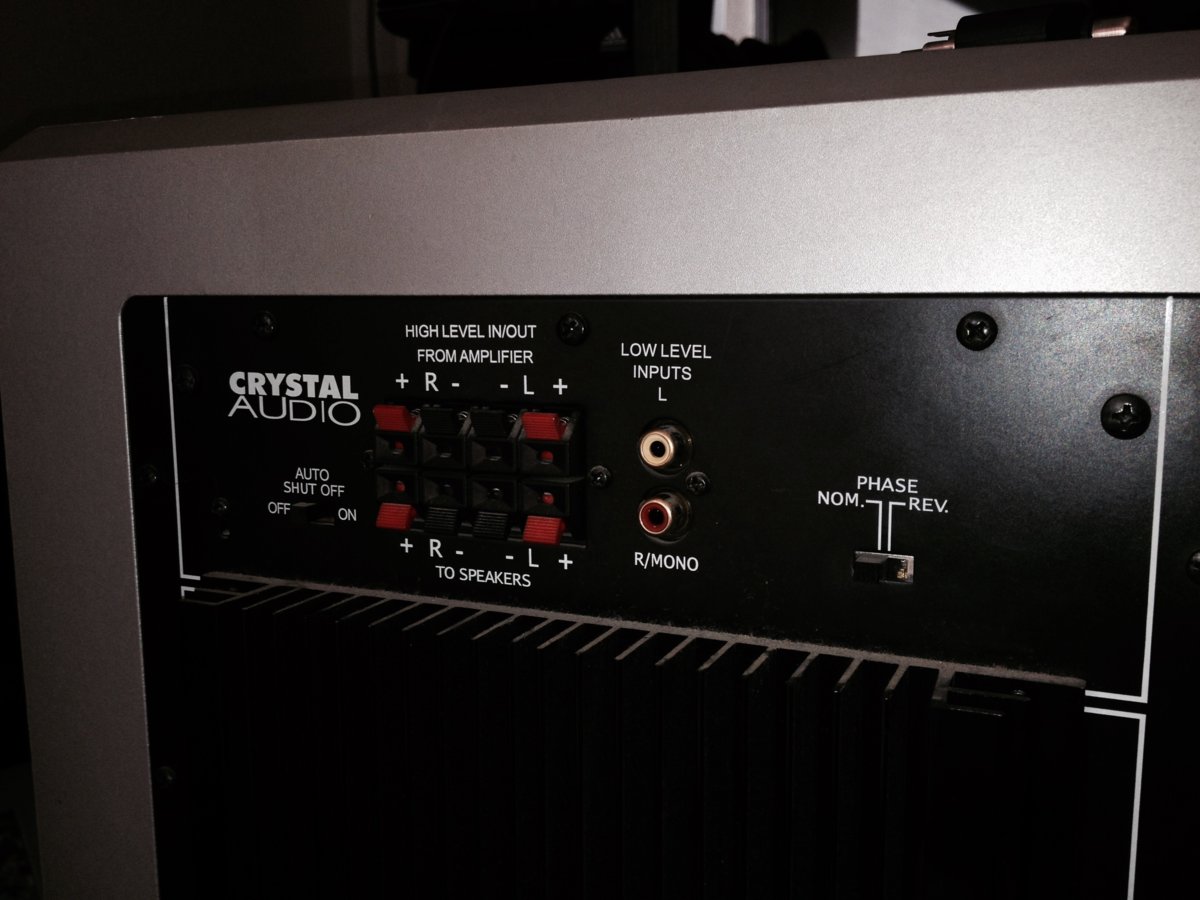

Σας καλησπεριζω και μπαινω απευθειας στο θεμα. Πως μπορω να συνδεσω το συγκεκριμενο υπογουφερ με τον ενισχυτη;;;

Το low level input R/MONO της πρώτης φωτό με το subwoofer της δεύτερης.

Φιλε zizik να υποθεσω οτι εννοεις εκει που γραφει subwoofer preout;εχω ενα καλωδιο (audio video γραφει) απο 1 rca σε 1 rca. Αυτο χρησιμοποιω; Κι αν υποθεσουμε οτι στον ενισχυτη θελω να συνδεσω μονο 2 ηχεια και το sub, παλι ετσι το συνδεω;το high level τι ακριβως ειναι; Συγνωμη για το βομβαρδισμο ερωτησεων... Και ευχαριστω προκαταβολικα!

Ναι, RCA σε RCA.
Με high level συνδέουμε όταν θέλουμε να χρησιμοποιήσουμε το crossover που βρίσκεται μέσα στο sub για να κόψουμε τις χαμηλές συχνότητες απο τα ηχεία, ώστε να τις αναπαράγει μόνο το sub.

Αυτο δεν αναλαμβανει να το κανει ο avr?

Όχι. Αν δεν ήταν ενεργό δε θα είχε ρυθμιζόμενο crossover.

Κι αν συνδεσω στο γουφερ ενα καλωδιο με δυο rca στο low level inputs το οποιο καταληγει σε ενα θηλυκο (ανταπτορα) και μετα με το καλωδιο 1 rca σε 1 rca, στον ενισχυτη, ειναι λαθος; Θα κερδισω κατι, ή θα χασω κατι;

Έχει 2 inputs για την περίπτωση που κάποιος δικάναλος ενισχυτής έχει stereo out σε RCA, ώστε να προστίθενται οι χαμηλές συχνότητες των L+R.
Οι ενισχυτές των sub είναι mono.

Κομπλε! Ευχαριστω κ παλι
