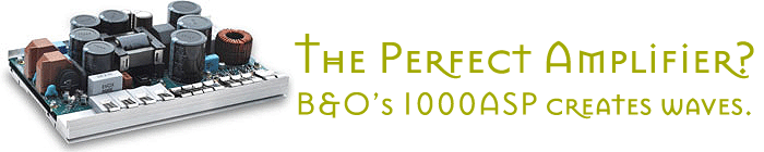

Ορίστε και έτοιμο το 1000ASP όπως το δίνει η ICEpower στις εταιρείες αυτές:
Το ίδιο πράγμα ακριβώς θα δείτε είτε ανοίξετε τον Rotel 1091, είτε τον Bel Canto REF1000, είτε τον Murano, είτε τον EAR, είτε τον Jeff Rowland.
600watt στα 8Ω με 0.1% THD, 1000 Watt στα 4Ω με 0.1% THD
83 % total efficiency @ 500W, 8W (Supply: 90%, Amplifier: 93%)
Μετρημένα κουκιά.

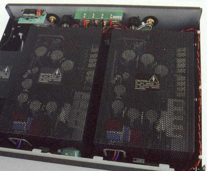

Oρίστε και το εσωτερικό του Rotel 1092, γιατί θα με τρελάνετε... :happy_8:
Αυτά τα δύο πραγματάκια μέσα στα "κλουβιά" τα παίρνουν έτοιμα απο την ICEpower!
Απλά ΔΕΝ γίνεται η Bel Canto,η Murano και οι υπόλοιποι να δίνουν 1300 max consumption για το καθένα απο αυτά και η Rotel που έχει δύο (2) τέτοια μέσα στον 1092 και δίνει 600 watt - και με δεδομένο ότι στις μετρήσεις δίνει πάνω κάτω ίδια ισχύ με τους άλλους στο κανάλι...
Ή είναι λάθος το νούμερο που δίνουν ή δεν αναφέρονται σε max consumption όταν λένε 600 watt.
Το max consumption του Rotel 1092 θα είναι γύρω στα 2600 Watt εφόσον βγάζει τέτοια νούμερα στις μετρήσεις χρησιμοποιώντας τα συγκεκριμένα module.
As simple as that.
