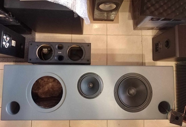

Όταν τα τετραγωνικά μέτρα είναι πολλά, η ανάγκη για επαρκή ηχητική στάθμη επιβάλλει και ανάλογου μεγέθους ηχεία.
Εδώ θα παρουσιαστεί ένα τέτοιο κεντρικό ηχείο, μέρος ενός συστήματος Οικιακού Κινηματογράφου, ικανού να καλύψει τα +60 τ.μ. του σαλονιού που το περιμένουν.
Οι προδιαγραφές που τέθηκαν, πλην τις στάθμης, ήταν η ικανή πρόσληψη ισχύος, η ευαισθησία στα 90 db ή παραπάνω, το χαμηλό του να είναι κοντά στα 30 Hz, ο όγκος του να μην υπερβαίνει κατά πολύ τα 100 λίτρα και βέβαια το λογικό κόστος.
Σχεδιάστηκε ένα τρίδρομο ηχείο φόρτισης <<συντονισμένου σωλήνα>> για τα woofers, ενώ η καμπίνα περιλαμβάνει και έναν κλειστό θάλαμο για το midwoofer. Ο συνολικός εσωτερικός όγκος αγγίζει τα 105 λίτρα.
Οι μονάδες που επιλέχθηκαν είναι δύο woofers των 8 ιντσών και μια μονάδα ομοκεντρική, που την αποτελούν ένα 5ιντσο και tweeter.
Τα woofers προέρχονται από την Scanspeak και συγκεκριμένα το μοντέλο 22W/8524G00 ενώ το ομοκεντρικό, ή coaxial αν θέλετε, κατασκευάζεται από την SB Acoustics και είναι το μοντέλο SB13PFCR25-4.

Εδώ η καμπίνα όπως ήρθε από το ξυλουργείο, πριν την βαφή της:
