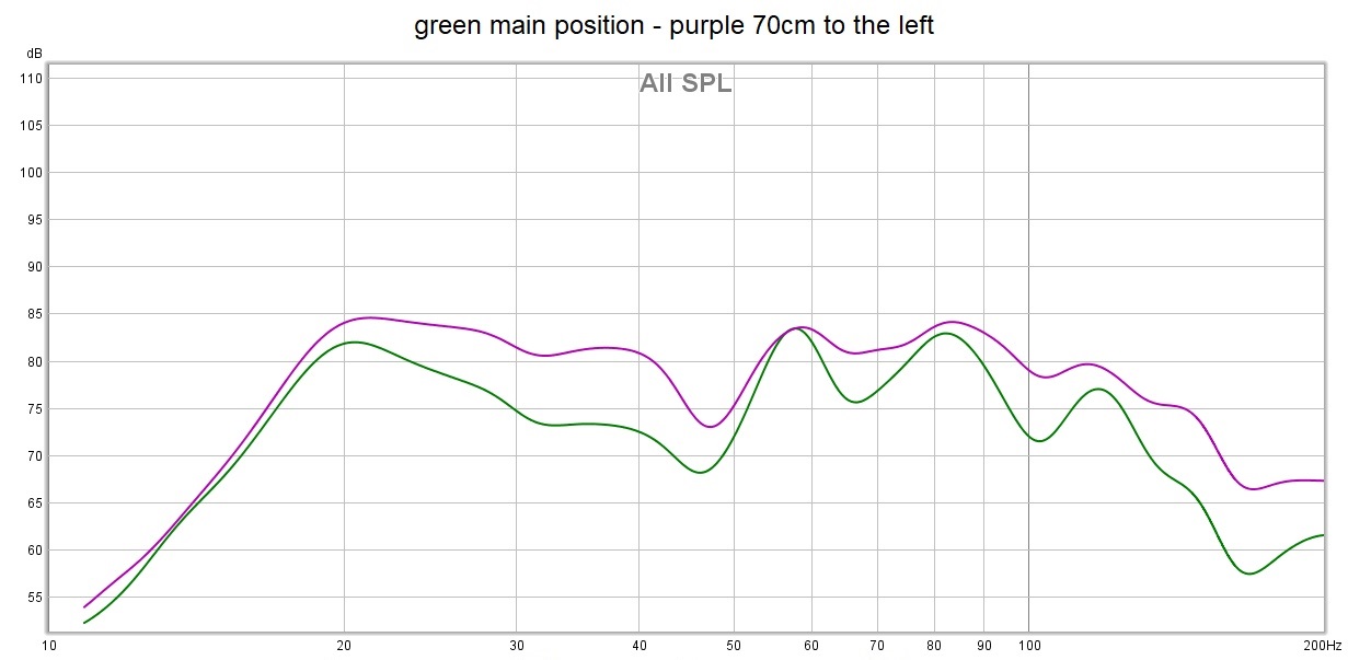

Αλλά από προσωπική εμπειρία πρέπει να δούμε και σε τι σημείο στο χώρο κάνουμε την μέτρηση του sub.
Γιατί αν κάνουμε μέτρηση που είναι σε σημείο με ακύρωση μπορεί να δούμε τελείως διαφορετικό αποτέλεσμα.
πχ αν μετρήσω 70 πόντους δεξιά από την θέση ακρόασης έχω +8db από 20-70hz γενικά σε όλο αυτό το φάσμα.
στο sweet spot νομίζεις ότι δεν έχει μπάσο και προσθέτεις db και αν κάνεις ένα avarage σε τριγύρω θέσεις τελικά το sub είναι too much. νομίζω όσον αφορά εντάσεις το καλύτερο είναι να αφήσεις να στο φτιάξει το audyssey και εσύ αν είσαι του μπα΄σου να δώσεις 2-3 db.

Μπορεί να κάνω και λάθος αλλά αυτό που φαίνεται παρακάτω δε θα μας δώσει και διαφορετικό spl?
είναι δική μου μέτρηση στη θέση ακρόασης και μετά δεξιά στους 70 πόντους. χωρίς να πειράξω εντάσεις η οτιδήποτε.
28.518
83.986
Θα σου δώσει διαφορετικό spl, ναι. Αλλά σε άλλη θέση.
