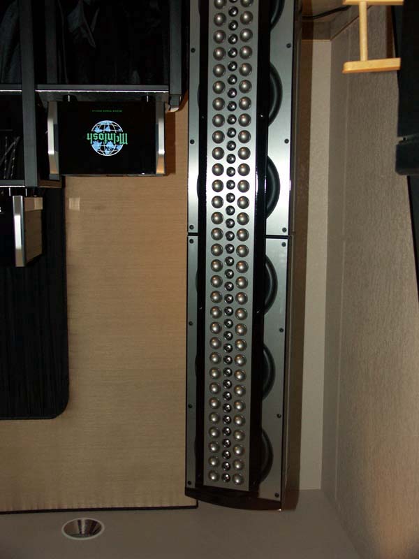

ΚΚ δύσκολα να παίξουν καρδιά μου 2 απλά τουίτερ μαζί. (γιατί τα ρίμπον με συγκεκριμένους λοβούς παίζουν και 2, και 42 μαζί...).
Στο τέλος αν πας να κάνεις καμιά μέτρηση με μικρόφωνο, θα γελάσει και η κατσίκα σου, εδώ με 1 τουίτερ και η μετακίνηση του μικροφώνου μπορεί να σε βάλει σε μπελάδες, με 2 ξέρεις σε τι λάκκο σε ρίχνει? Απλά δε μετριέται (ΙΜΗΟ), μόνο "ακούγεται", κι αν βαριέσαι, όλα καλά ακούγονται...
Αν ξέρεις κανά αμερικανάκι κτήνος που πουλάει ακριβά κι έχει 2 από δαύτα, είναι απλό παράδειγμα κατασκευαστικού λάθους.
Όπως πχ δε στέκει με τίποτα να μπουν 2 τουίτερ οριζόντια (μόνο κάθετα μπορεί να παίξει κι αυτό υπό προϋποθέσεις) έτσι δε στέκει να λες ότι το ένα δε θα επηρεάσει το άλλο, ρημαδιό θα γίνει....
Αν τυχόν δε βρείς καμιά άκρη να δεις τι παίζει με το θέμα, θα ψάξω να σε δείξω, αλλά μη με βάζεις σε κόπο γέρο άνθρωπο, είσαι μανούλα στο ψαχτήρι...
Η συνταγή που δουλεύει είναι 1 τουίτερ, σαρανταδυό μεσαία και εξηνταδυό γούφερ.
Αν ψάχνεις τουίτερ που να παίζει χαλαρά δυνατά και να μην αγχώνεσαι, άσε το ραδιέιτορ στην ησυχία του, δες τα επαγγελματικά μεγάφωνα μάνα μου, τις ΚΟΡΝΕΣ. Αμ πως...
