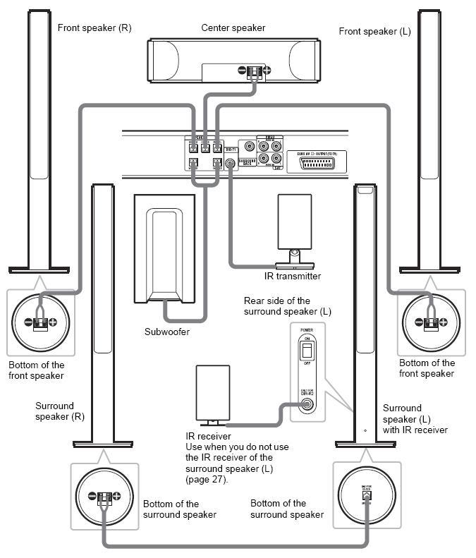

Θα μπορούσε μήπως κανείς να βοηθήσει στις συνδέσεις;
α. Πως θα συνδέσω το dvd player στον ενισχυτή;
β. Τα πίσω ηχεία είναι ασύρματα. Στο DAV-SR4W συνδέω έναν μεταδότη I R στην υποδοχή DIR-T1 και ένας δέκτης I R λαμβάνει τον ήχο και τον μεταδίδει στα πίσω ηχεία.
Γίνεται λοιπόν να τα συνδέσω στον STR-DG710 ή σε κάποιον άλλο (ακριβότερο) ενισχυτή;

Αν το Home theater σου έχει coaxial η οπτική ίνα μπορείς να το συνδέσεις με ένα από τα 2 στον ενισχυτή που θα πάρεις.
Οπότε θα στέλνεις το ήχο από το PS3 στον ενισχυτή και από εκεί με coaxial ή οπτική ίνα στο υπάρχον Home theater για τον ήχο.
Αν το home theater που έχεις έχει οπτική να ξέρεις ότι μπορείς να βγάλεις τον ήχο απευθείας μέσο οπτικής από το PS3 χωρίς να μπλέξεις καν τον ενισχυτή.
