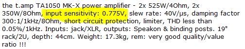

Κάτι άλλο.Ο Yamaha στα pre outs βγάζει 1V.Ο 1500 έχει ευαισθησία
εισόδου 1.15V.Αυτό σημαίνει ότι δεν θα τον οδηγήσει ποτέ full έτσι?

Ο πέρρυς θέλει καλό προ...
Όπως όλοι οι τελικοί δηλαδή.
Πάντως για επαγγελματικός είναι από τους πιο ευαίσθητους.
Είσαι σίγουρος ότι ο γιαμαχάκος βγάζει μόνο 1V?

Η ενοικιαση-ακροαση θα ειναι μακραααν οτι καλυτερο αν και τον συγκεκριμενο λιγο δυσκολο να τον βρεις(αν το βρεις πες μου και εμενα γιατι τον θελω για τεστ με τον επ2500)
Θα σου λυθει και η απορια με το input voltage.
Αν τελικα δεν τον βρεις αλλα παρολαυτα θες να τον παραγγειλεις δοκιμασε πρωτα με ενα επ2500 να δεις την οδηγηση απο τον yamaha.Λογικα πρεπει να εχουν παρομοια ευαισθησια
