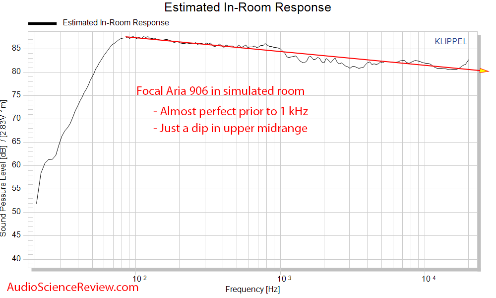

Focal Aria 906 :
Χρειάζεσαι λοιπόν σχετικά ομαλή απόκριση στη ζώνη 40-90 Hz...Ξεχνώντας εκ των προδιαγραφών την πρώτη οκτάβα...Εφόσον σκοπεύεις απλώς να συμπληρώσεις την απόκριση του main προς τα κάτω όπως προτείνει η REL,τότε πρέπει να γνωρίζεις ότι δεν αναμένεται να επιτευχθεί χρονική ευθυγράμμιση με τα Focal,αλλά μόνο φασική και αυτό στην καλύτερη των περιπτώσεων...Χρειάζονται κατόπιν στοιχεία για τη συμπεριφορά του χώρου σου στις πρώτες οκτάβες...Διότι στη ζώνη έως 80 Hz θα έχεις περιορισμένο πλήθος από ηχειακές μονάδες χαμηλών...Επίσης χρειάζεται να εξετάσεις προβλεπόμενες τοποθεσίες σε main & sub...Το να έχεις κάποια σκόρπια ενέργεια στις πρώτες οκτάβες που να σου δίνει αμυδρή αίσθηση μπάσου με ενδεχόμενες έντονες διακυμάνσεις δεν σημαίνει ότι θα έχεις κάνει τη δουλειά σου,όσο φημισμένη και να είναι η ηλεκτρομηχανική συμπεριφορά από το ίδιο το REL.
