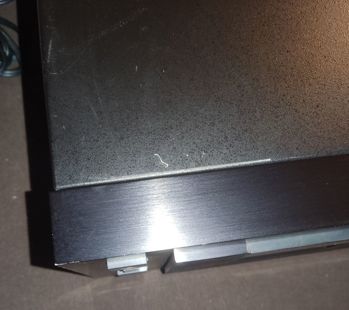

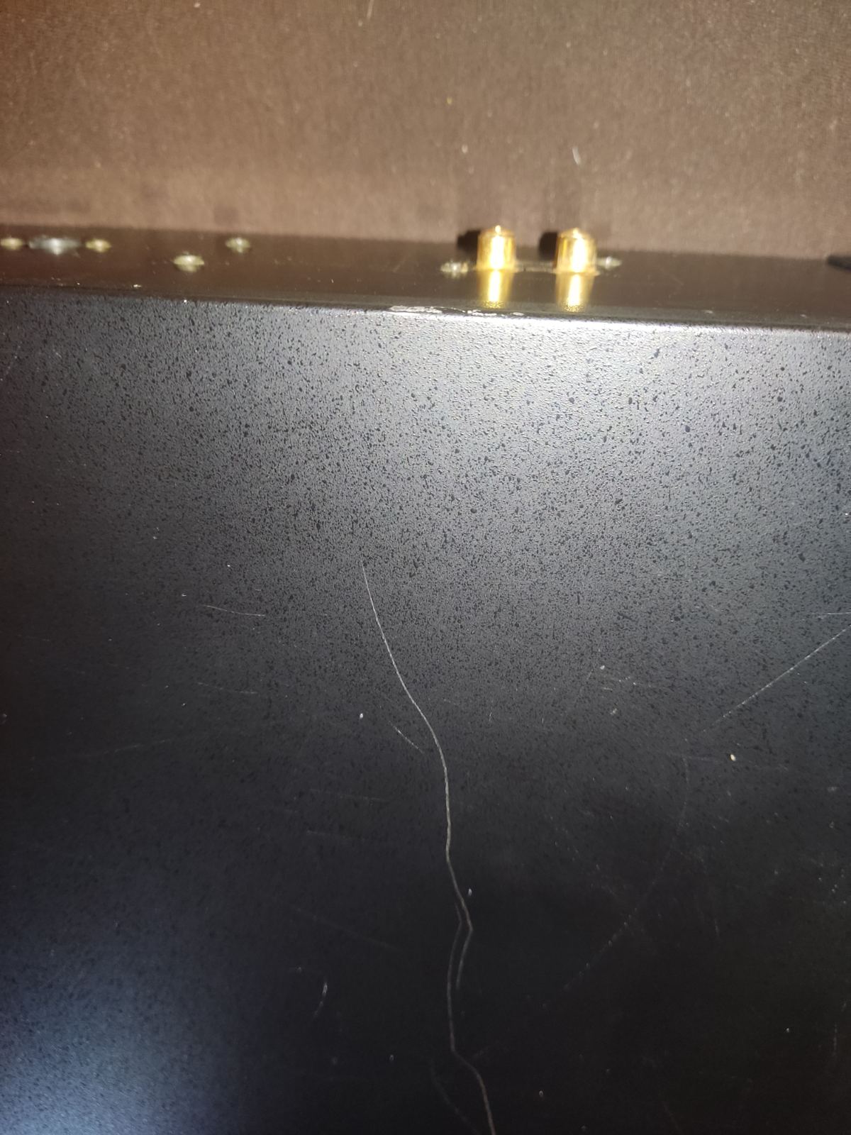

μπορεί να γινει κατι για τις γρατζουνιες?
Ξυσιμο κι ολο βαψιμο θελω να το αποφυγω = τελευταία επιλογή
θενκς

Μπορεί να βαφτεί όπως είναι από πάνω , χωρίς τρίψιμο .

Ένα μαύρο αυτοκόλλητο βινύλιο είναι το πιο εύκολο. Που θα πιάσει τα πλαϊνά και το πάνω μέρος (πίσω από την πρόσοψη).

QUANTUM color spray τρομερο χρωμα .Ξεβιδωνεις το καπακι το τριβεις με ενα ψιλο γυαλοχαρτο σφουγγαρι και λιγο περισσοτερο στην γρατζουνια και το περνας σταυρωτα θα εκπλαγεις ευχαριστα.

Απ ότι βλέπω η επιφάνεια με τις φθορές έχει σφυρήλατο Φινίρισμα βαφής, που σημαίνει οποιοδήποτε αυτοκόλλητο θα αποτύχει.
Η καλύτερη λύση είναι ήπιο τρίψιμο με 600 αρι ντουκοχαρτο νερού, καλό καθάρισμα στέγνωμα και πέρασμα βαφής με ποιοτικό σπρευ σταυρωτά 2 χέρια.

Εγώ θα προτιμούσα το γρατζουνισμενο σφυρήλατο από ένα σπρέι.

Με spray θα βαφτεί σωστά , αλλά όταν και άμα μπει επανω άλλη συσκευή η οτιδήποτε άλλο θα κάνει σημάδια.
Καλύτερα να βαφτεί με πιστόλι για σωστή δουλειά,
Και το αυτοκόλλητο είναι καλή ιδέα αλλά η θερμοκρασία που βγαίνει ….εκει ίσως δημιουργήσει θέματα .

Για να μη χαθεί το σφυρήλατο φινίρισμα με την ολική βαφή, θα μπορούσε για αρχή να γίνει ένα δοκιμαστικό πέρασμα με ανεξίτηλο μαύρο μαρκαδόρο με λεπτή μύτη πάνω στις γρατζουνιές. Διαφορετικά...σεμεδάκι!

Ίδιο χρώμα μπογιά και detailing μόνο στις γρατζουνιές με λεπτό πινέλο μοντελισμού.

ευχαριστω
θα τα ψαξω
αν και τωρα το βλεπω να πηγαινει σε καποιον που ασχολειται με αναλογα θεματα
