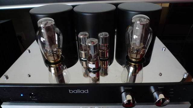

Έχω τα Sennheiser HD800 με ενισχυτή λαμπάτο 300B με tuning ειδικά για αυτά από την Ballad Audio.
Προσοχή, γιατί όποιος τα ακούει αυτά, δε θέλει να ξανακούσει μουσική από ηχεία!
