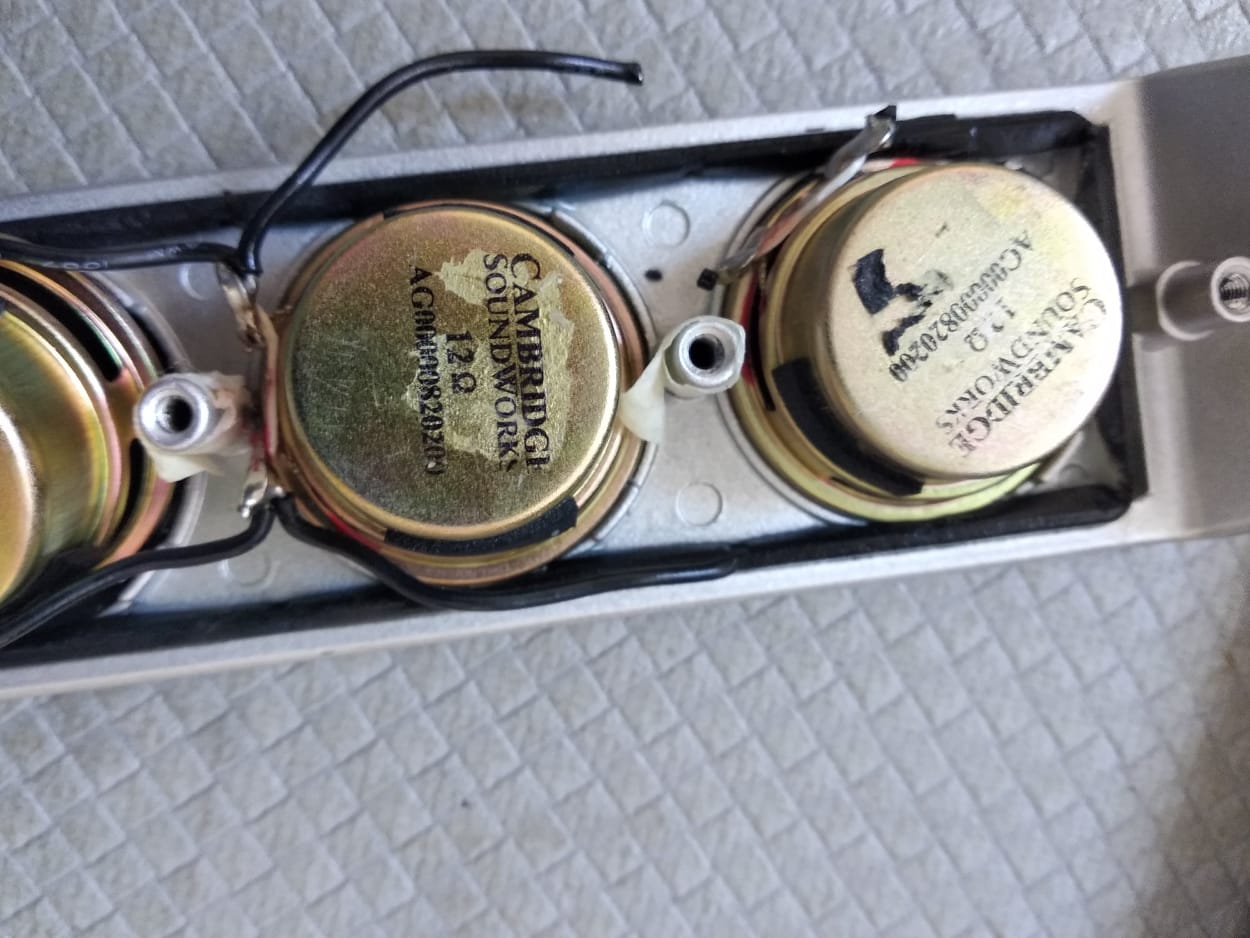

Αλλαγη μεγαφωνων σε Creative I-Trigue 3300 Active 2.1

Δύσκολη η περίπτωση σου. Είναι 12Ωμα τα μεγάφωνα και προφανώς συνδεδεμένα παράλληλα για να πιάσουν τα 4 Ωμ.

τι προτείνεις? δε βρηκα πουθενα μονο σε ένα κινεζομάγαζο αλλα δεν υπάρχουν πλέον. και γενικα εψαχνα για ενα λαπτοπ toshiba που φοραει παρομοια αλλα και γιαυτό δε βρηκα

Ξεκινάς χωροταξικά... Ποια είναι η διάμετρος της εσοχής που μπαίνουν;

33mm ειναι δε χωραει τιποτα αλλο
σε εχασα.δηλαδη?
Τα μεγάφωνακια είναι 32mm.... Άρα 1.2 ίντσες....
Δύσκολο μέγεθος... Αν βάλεις και το γεγονός ότι είναι και 12ωμα τότε δυσκολεύει το πράμα περισσότερο...

Παθητικά δεν είναι και τα δύο ηχεία;

ναι παθητικα ειναι

Βρες από market place στο f.b δύο ηχειακια με κάνα 10ευρω και βαλτα πάνω και μην ασχολείσαι άλλο.... Άστο εκεί να κελαηδάει.....
θα μπορούσα βάλω αλλα ηχεια αλλα δε ξερω εαν τα σηκωνει ο ενισχυτης του. καμια προταση?

Μην ψειρίζεις τη μαϊμού χωρίς λόγο, σύμφωνα με τα specs τους
Configuration2.1
Total Power43 Watts
Satellite RMS Power /ea9 Watts
Subwoofer RMS Power25 Watts
Frequency Response30Hz - 20,000Hz
Signal to Noise Ratio(SNR)80dB
RemoteWired
οι δορυφόροι οδηγούνται με ισχύ 2X9W στα 4Ohm οπότε βρες ηχειάκια να είναι 8-10W στα 4Ω και θα είσαι μια χαρά.
