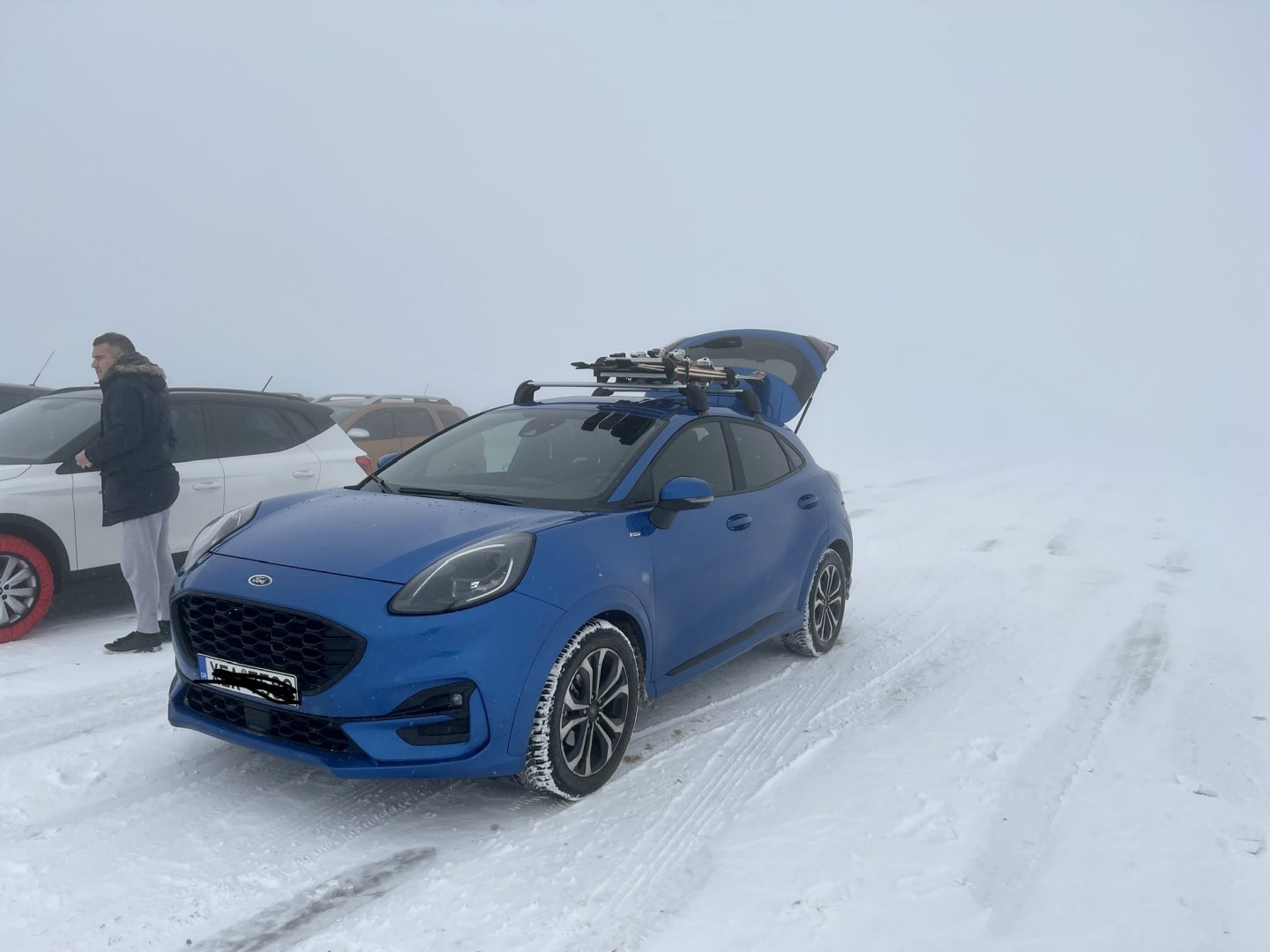

το άχρηστο feedback της ημέρας:
δεν ξανασχολούμαι με αλυσίδες
έβαλα και στα δύο cross climate SUV / cross climate 2 με 3PMS σήμανση και ουσιαστική - δοκιμασμένη - πρόσφυση στο χιόνι της αττικής.

Εγώ μετά τα crossclimate έβαλα τα Goodyear vector4 gen3 μετά από κριτικές και pdf που διάβασα.
πολυ καλύτερα στο χιόνι λίγο χειρότερη αίσθηση στο στεγνό το καλοκαίρι.
