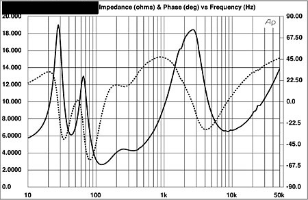

Ενα θέμα το οποίο με απασχολεί τελευταία και θα ήθελα τις γνώσεις όσων γνωρίζουν και φυσικά όσων θέλουν είναι τα διαγράμματα των μετρήσεων ενος ηχείου.
Δηλαδή τι μας δείχνει ενα διάγραμμα κάθε φορά,τι σημαίνει για το ηχείο και τι πληροφορίες παίρνουμε απο αυτό για να κρίνουμε θετικά η αρνητικά την απόδοση του.
Θα είναι διδακτικό για μένα και ίσως και για άλλους υποψήφιους αγοραστές η απλά ανθρώπους που θέλουν να μάθουν.'Ουτως η αλλως τα νούμερα και τα σχεδιαγράμματα είναι συγκεκριμένα και μπορούν να κριθούν απόλυτα.
Ας πάρουμε σαν παράδειγμα ενα ηχείο δαπέδου 3 δρόμων με ένα tweeter 1 ιντσας,ένα midrange 6,5 ιντσών και δυο woofers 6,5 ιντσών.
Τα λοιπά χαρακτηριστικά του είναι
Crossover frequencies: 300Hz, 3kHz.
Frequency response: 45Hz–28kHz, ±3dB.
Sensitivity: 91.5dB.
Impedance: 8 ohms nominal, 2.9 ohms minimum (at 118Hz).
Maximum power handling: 220W.
και το πρώτο του διάγραμμα
electrical impedance (solid) and phase (dashed). (2 ohms/vertical div.)
