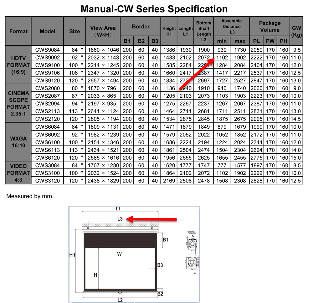

Comtevision οθόνη βλέπω... έχεις παραλάβει;
Είναι δυστυχώς θέμα τύχης, έχω δει κομμάτι που τα άγκιστρα δεν μετακινούνται στο σώμα, και άλλη που μετακινούνται... με το ίδιo part/model number.
Βρήκα το τελευταίο κομμάτι (92'') στον Κοτσόβολο Ιωαννίνων!!! και το περιμένω ελπίζω μέσα στην εβδομάδα. Αν δεν μετακινούνται θα πρέπει να κάνω πατέντα πάνω στην ψευδοροφή. Τι "κουλό" και αυτό όμως... Ευχαριστώ για την ενημέρωση. Αλλά μόνο σαν ελαττωματικό (βάσει πάντα του πίνακα) πρέπει να αντιμετωπιστεί το να μην μετακινείται. Δεν θα τη γυρίσω πίσω βέβαια, θα βρω ένα κομμάτι πχ OSB3 που μου είπες και θα το πιάσω/κολλήσω πάνω σε όλα τα νεύρα.

Hi Peter,
For the manual screen, the installation is on both end of the housing. It is about the size of the L1-20mm.
So the hanging distance is about 2212mm.
It is better that you measure the mounting position before mounting on the wall.
I am sorry that the chart that you found in the store is not the updated data.
Thank you!
Δυστυχώς δεν (θα) είναι μεταβαλλόμενο το μήκος ανάρτησης. Πάμε για πατέντες....
