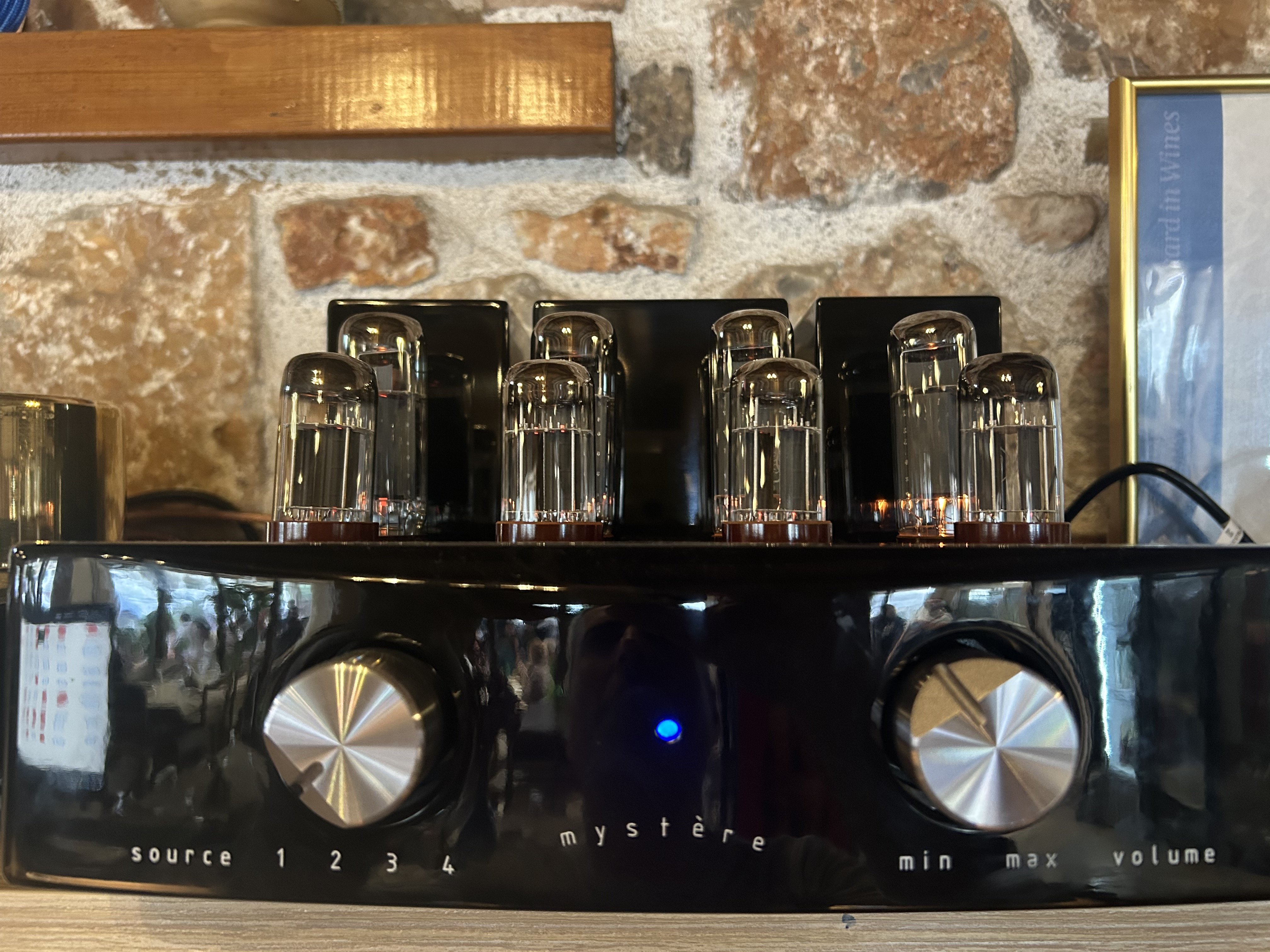

Φίλε μου, πρόσφατα αγόρασα αυτόν τον λαμπάτο αρκετά κάτω από τα 1.000 ευρώ που διαθέτεις από ένα εξαιρετικό παιδί εδώ από το φόρουμ που είχε αγγελία και οδηγεί αβίαστα και επιτέλους σωστά τα yamaha c112v (ακούσαμε το μπάσο τους μετά από τόσα χρόνια χαχα) τα οποία με προηγούμενο τραντζιστοράτο 400 βατ στο κανάλι απλά τσιρίζανε.
