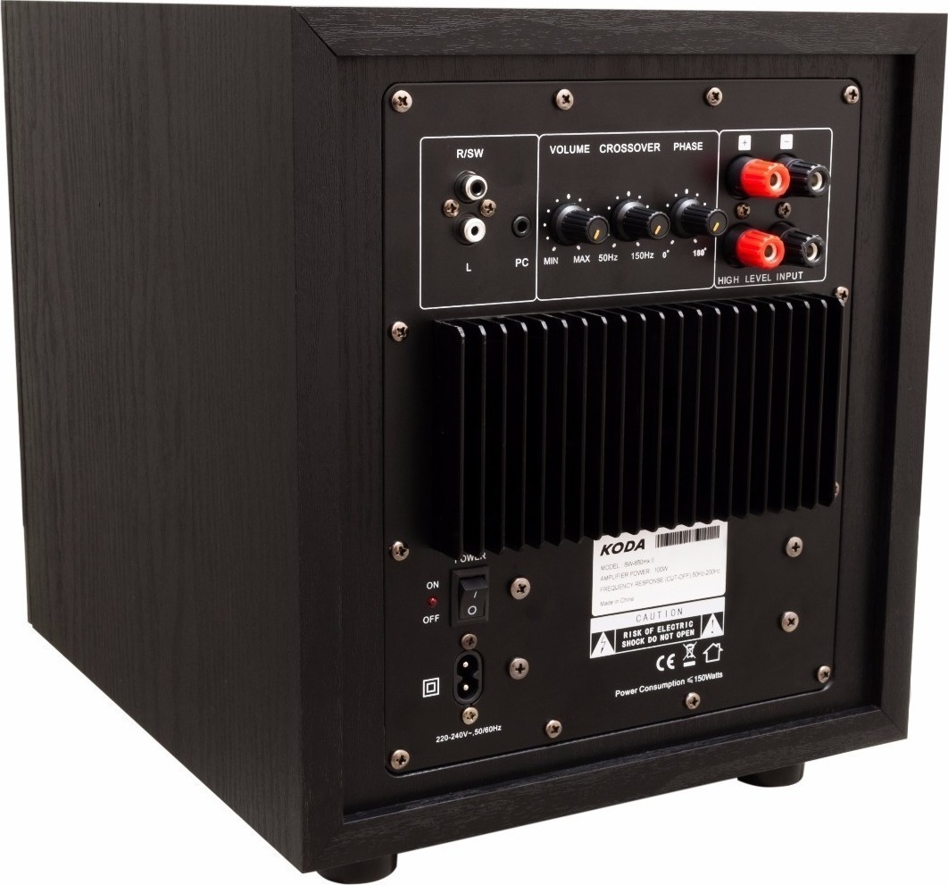

για τον χώρο σου και για το μπάτζετ εγώ θα σου πρότεινα το εξής
ο ενισχυτής που έχεις είναι μικρός...δεν θα σου βγάλει μπασάκι
γνώμη μου είναι να πάρεις 2 sub koda(2 όμως!)
https://www.skroutz.gr/s/12148610/Koda-SW-850-MKII.html
αν το ψάξεις μπορεί να τα πάρεις και ένα κλικ πιο φθηνά
και βρίσκεις ότι πιο ευαίσθητο ηχείο (κοιτάς ευαισθησία db δηλαδή...όσο πιο μεγάλο νούμερο...τόσο πιο εύκολα θα το οδηγήσει ο cyrus και άρα θα το παίξει και πιο δυνατά) κυκλοφορεί με τα ρέστα
πχ από τα λίγα που είδα σε καινούριο
https://www.kosmasaudiovideo.gr/showprod.php?id=5020
https://www.audioshow.gr/index.php?...uct_id=1627&virtuemart_category_id=68&lang=el
https://www.odes.gr/el/wharfedale-cr-30-1-walnut-pearl.html
https://www.skroutz.gr/s/5072227/Taga-Harmony-Platinum-S-90-SL.html
μετά παίρνεις τα καλώδια ηχείων από τον ενισχυτή και συνδέεις το κάθε ηχείο με τις μπόρνες του κάθε sub(για κάθε κανάλι ξεχωριστά left-right...θα δημιουργήσεις δηλαδή 2 ζεύγη sub-ηχείο ) και από εκεί και μετά ξανά στο ηχείο(είναι αυτά τα κόκκινα-μαύρα τσουτσουν@κια στην φωτό) μετά
κόβεις συχνότητες από 80hz και πάνω με το ποτενσιόμετρο του κάθε sub και είσαι κομπλέ ;)
