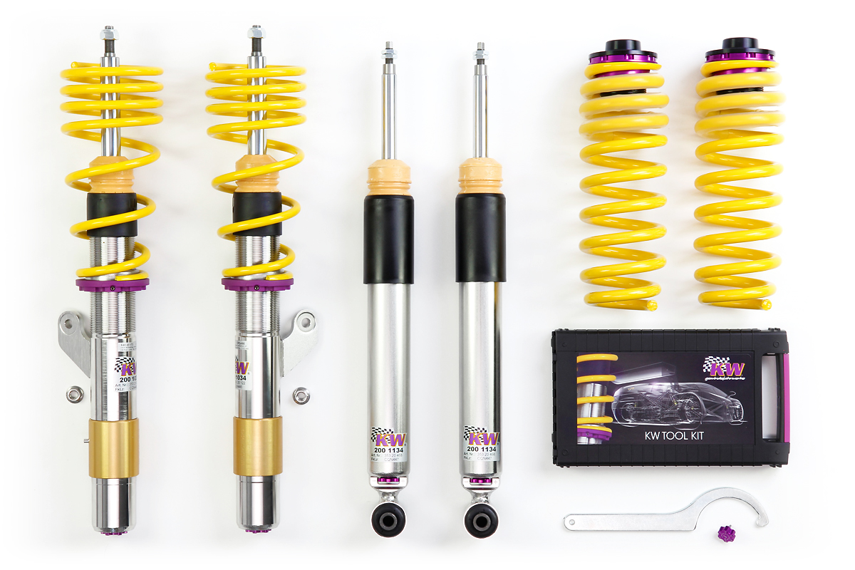

Βρε παιδιά, πως ρυθμίζεις το ύψος σε μια KW Variant 2?
Αυτό που βλέπω στις φωτογραφίες και στα video, είναι προφόρτιση ελατηρίου (που έμμεσα ρυθμίζει το ύψος).
Τι δεν έχω καταλάβει? :rolleyes:

Καλά το κατάλαβες αλλά αντίθετα. Όσο χαμηλώνουν, αυξάνεται κι η προφόρτιση για να μην τερματίζουν.
Ακόμα δεν το πήρες κι άρχισες;

Λάθος το καταλάβαμε και οι δύο. Το μήκος του ελατηρίου παραμένει σταθερό. Δεν ρυθμίζεις προφόρτιση. Απλά όσο το κατεβάζεις, χάνεις μέρος της διαδρομής του αμορτισέρ.
Αντίθετα, στις BWR και Tein, δεν χάνεις διαδρομή εμβόλου.
check 4:37 και μετά (...you loose the stroke and the strike by lowering KW)
....Ακόμα δεν το πήρες κι άρχισες;

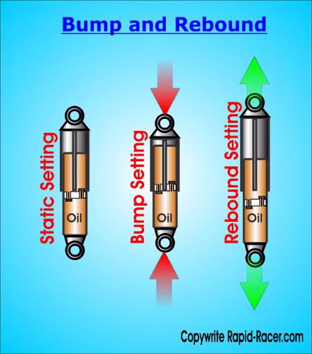

Η μεγαλύτερη μπούρδα που λεν πολλά σαϊνια μηχανικοί σε ανυποψίαστους οδηγούς, είναι να μειώσουν την απόσβεση επαναφοράς (Rebound) δήθεν για περισσότερη άνεση.
Έχει μαστόρους και μαστόρους εκεί έξω....το δικό μου το βρήκα στην ελάχιστη θέση, με αποτέλεσμα και να κοπανάει στις χαμηλές ταχύτητες, και να πλέει στα πολλά...:rolleyes:

ο ρολος του αμορτισερ ειναι να ελεγχει την ταλαντωση (ελατηριο-μαζα αμαξωματος) και φυσικα bound rebound ρυθμιζεις αναλογα το οδοστρωμα.. για ανεση παντως εγω θα επελεγα να ειναι χαμηλα το bound και ψηλοτερα το rebound τοσο οσο..
βεβαια ειναι και κατι αλλα ''σιδερακια λαστιχακια'' ζανφορ-συνεμπλοκ που μπορει να μεταμορφωσουν μια αναρτηση η το πως θελει ο καθενας να του ''κατσει'' ακομη και η αισθηση τιμονιου.
