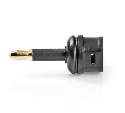

Ανταπτορας από οπτική ίνα σε jack 3.5 mm
3
Η τηλεόραση μου έχει μόνο υποδοχή για jack 3.5 mm. Αν αγοράσω αυτόν τον ανταπτορα για να συνδέσω οπτική ίνα στον ενισχυτή θα δουλέψει ή ότι να ναι και δεν θα κάνει επαφή; Ευχαριστώ προκαταβολικά!

Ο adaptor, γενικά, δουλεύει - τον έχω σε ένα παλιό laptop.
Το ζήτημα είναι εάν η τηλεόραση σου έχει οπτική ίνα πίσω από την υποδοχή 3.5mm.

Αυτό λέω. Η μία μεριά της οπτικής ίνας να μπει στον ενισχυτή και η άλλη με τον ανταπτορα να μπει στην τηλεόραση επειδή δεν έχει υποδοχή για οπτική ίνα. Ο ανταπτορας αυτός είναι από οπτική ίνα σε jack

Άρα, η έξοδος της οπτικής ίνας από την τηλεόραση σου είναι σε 3.5mm jack. Τότε, ναι, πάρε τον adaptor, θα δουλέψει.
Όχι ακριβώς.... απλά κάποια μηχανήματα για "οικονομία χώρου" έχουν την οπτική στο ίδιο βύσμα με π.χ. ακουστικά.
Ο αντάπτορας αυτός δεν παίρνει ήχο σε ηλεκτρική μορφή, αναλογικό, για να τον κάνει ψηφιακό σε οπτική... θα πρέπει να δίνει και οπτική το μηχάνημα στο θηλυκό βύσμα.
Είναι ένα σκετο πλαστικό ...δέχεται οπτική και δίνει οπτική με το κανονικό βύσμα οπτικής....
Δες από τα specs της τηλεόρασης αν δίνει οπτική στην εξοδο αυτή... αν ναι, πάρτο, αν όχι... δε σου κάνει.
ΔΕΝ είναι αντάπτορας "από οπτική ίνα σε jack". Δεν θα σου δουλέψει πάρα μόνο αν η tv έχει και οπτική είσοδο μαζί με την αναλογική των 3.5mm.

Μπορείς να μας πεις τη μάρκα και το ακριβές μοντέλο της τηλεόρασης; Οπως ανέφεραν οι προλαλήσαντες αν η έξοδος σε mini jack δεν είναι combo (δηλαδή να εκπέμπει και παλμικό φως) τότε δεν θα δουλέψει το adaptor.

Απ'το Τζακ η τηλεόραση θα βγάζει σήμα για ακουστικά, εκεί δύσκολα να έχει και ψηφιακό σήμα, οπότε μάλλον ένα καλώδιο interconnect σα των ακουστικών θες, με Τζακ από τη μια και με ερσεά από την άλλη, για να συνδέσεις τον ενισχυτή.
