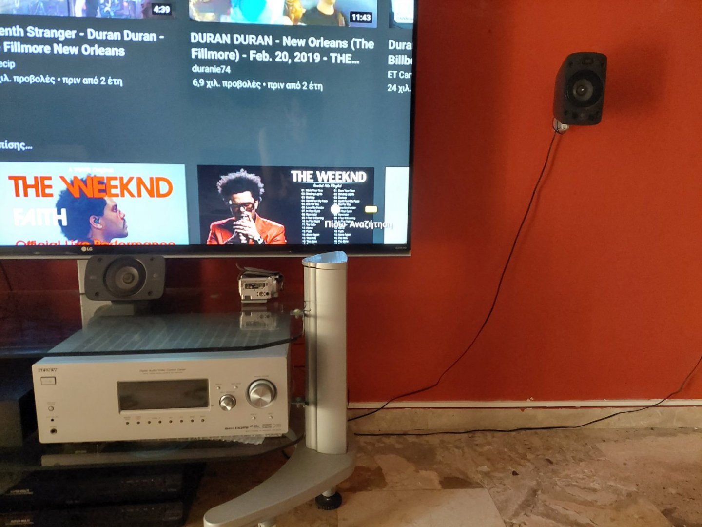

Καλημέρα. Στην φώτο βλέπετε πως έχω τα logitech, βλέπετε και τον ενισχυτή που πήρα.
Και είναι ο Sony STR-DG510.
