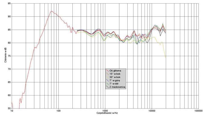

Βρήκα εδώ αυτή τη μέτρηση που ανήκει στο προηγούμενο μοντέλο, το supreme 2000, η οποία συμφωνεί με την αντίληψη περί μπουμαρίσματος. Μπορούμε με μεγάλη άνεση να υποθέσουμε πως και το 2002 μετράει -αν όχι ακριβώς- περίπου το ίδιο. Το ηχείο δεν είναι κακό για τα χρήματα που ζητεί, με την εξαίρεση της έξαρσης στα μπάσα, ενώ χρειάζεται ίσως και κάποια ελαφρά χαλιναγώγηση του τουήτερ, που δεν είναι και απαραίτητη τελικά.
Βέβαια, η μέτρηση της απόκρισης σε ισχύ 1W και σε απόσταση 1 μέτρου δεν λέει μόνη της και πολλά πράγματα. Όμως, αν κάποιος προσυνεννοηθεί με τον @PeterMeni , μπορεί να αγοράσει τα ηχεία, και ο τελευταίος να τροποποιήσει τη σχεδίαση αναλόγως, ώστε να "φέρει" τον κλάδο των χαμηλών στη σωστή στάθμη, οπότε το ηχείο θα μετράει περίπου 35-20000Hz ±3dB σσε στάθμη 85dB, ενώ υποθέτω πως χαμηλά θα "αδειάζει" αρκετά γρήγορα λόγω ανεπάρκειας των γούφερ - η δαμόκλειος σπάθη του κόστους γαρ. Δηλαδή, με περίπου 900-1000 ευρώ, μπορεί κάποιος να έχει ηχεία "μεγάλα" και να ακούει "μεγάλο" ήχο, σε μέση στάθμη. Όχι κι άσχημα...
Βέβαια, αντ' αυτών, θα μπορούσε να πάρει ένα σετ ενεργών δορυφόρων με δύο υπογούφερ, από αυτά που προορίζονται για home studio, αν καταφέρει να προσπεράσει τη σχετική προκατάληψη που έχουν διασπείρει εδώ και χρόνια διάφοροι "ρηβιούερ" που λυμαίνονται το χώρο του hi-fi.
Εδώ βλέπουμε μια μέτρηση που περιλαμβάνει όλα τα τερτίπια του χώρου που βρίσκονται τα ηχεία.
Δεν μπορούμε να είμαστε καθόλου σίγουροι για τον τρόπο μέτρησης και βασικά το πως έγινε η άθροιση της εμπρόσθιας ακτινοβολίας των woofers με την έξοδο του <<συντονισμένου σωλήνα>>.
Εκεί πιστεύω δεν έγινε αντιστάθμιση της εξόδου του σωλήνα και υπολόγισε λανθασμένα 6 db πάνω.

Οι μετρήσεις αυτές γίνονται με FFT και το γούφερ μετριέται χωριστά, με το μικρόφωνο κολλημένο, και μετά "έρχονται" οι καμπύλες ταυτίζοντάς τες με τις μετρήσεις στο 1m όλου του ηχείου. Και φαίνεται στο διάγραμμα ότι η διαδικασία αυτή έχει γίνει στα 250Hz (οι μετρήσεις εκτός άξονα είναι από κει και πάνω).
