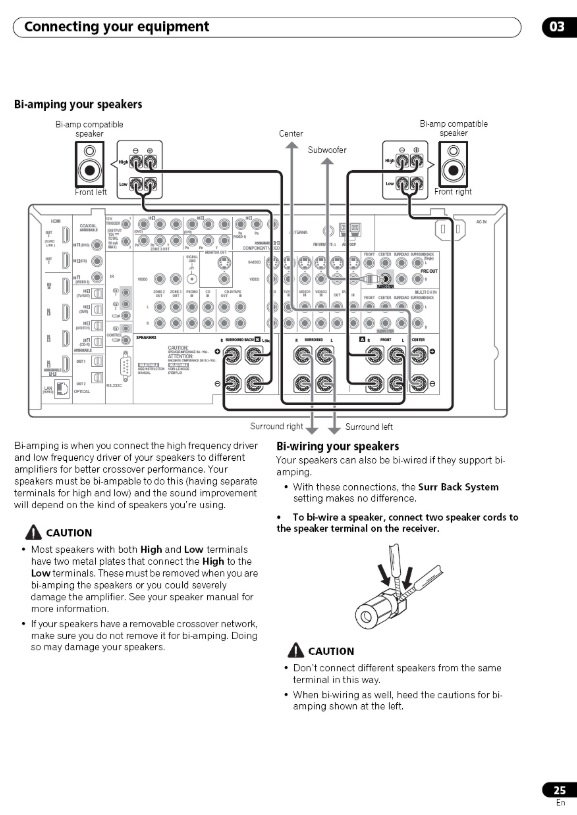

Καλησπέρα, εδώ και χρόνια έχω τον av pioneer sc-lx 72 (7ch) και τα bowers cm7. Πρόσφατα σκέφτομαι να κάνω bi-amp στο Αρ και δε ηχείο μιας και στο σύστημα μου έχω 5 ηχεία οπότε δύο κανάλια περισσεύουν. Τo cm7 έχει τέτοια δυνατότητα και έχει τρία μεγάφωνα. Όμοια και ο ενισχυτής υποστηρίζει bi-amp. Αν καταλαβαίνω σωστά, με το biamp το ένα κανάλι ενισχύει χαμηλές και το άλλο υψηλές συχνότητες. Η απορία μου είναι αφού βγάζω τους βραχυκλωτηρες από το ηχείο, πως ρυθμίζω μέχρι ποιες συχνότητες ενισχύει κάθε κανάλι ώστε γίνεται σωστή κατανομή στα ηχεία;

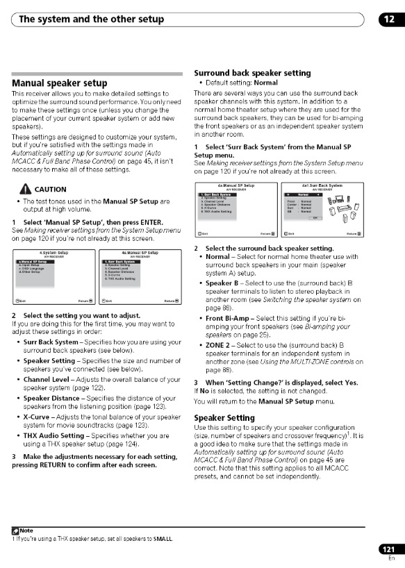

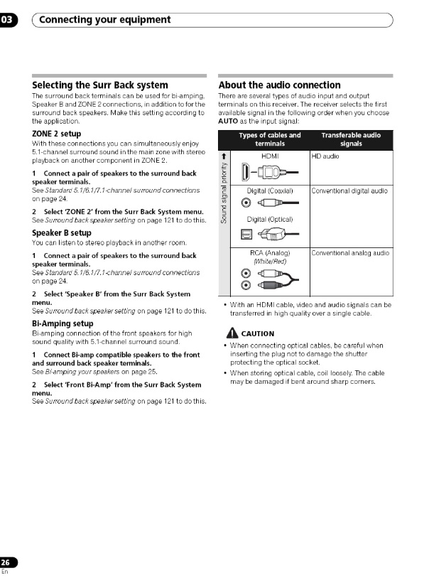

Ο ενισχυτή σου έχει τη δυνατότητα για bi-amp και αν έχεις το manual στη σελίδα 26 σου λέει πως γίνεται,
αλλά θα χάσεις τα surround back αλλά από ότι είπες έχεις μόνο 5 ηχεία.
