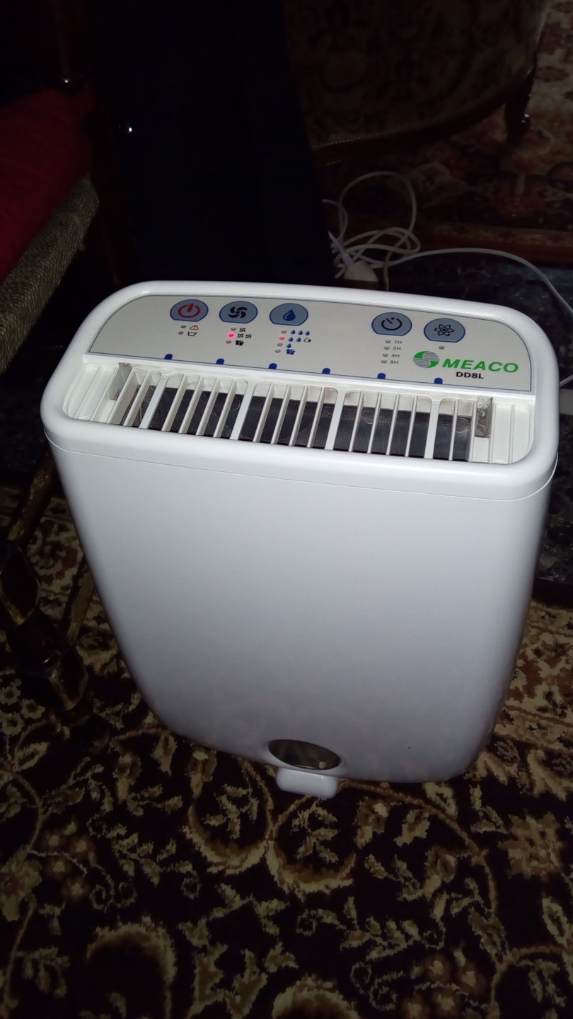

Εγώ χρησιμοποιώ αυτόν http://www.skroutz.gr/s/386265/Meaco-DD8L.html εδώ και 1,5 περίπου χρόνο και είμαι πολύ ευχαριστημένος. Βέβαια ο μεγαλύτερος χώρος που τον έχω χρησιμοποιήσει είναι γύρω στα 30τ.μ αλλά γνωστοί μου που τον έχουν για μεγαλύτερους χώρους είναι εξίσου ευχαριστημένοι.
