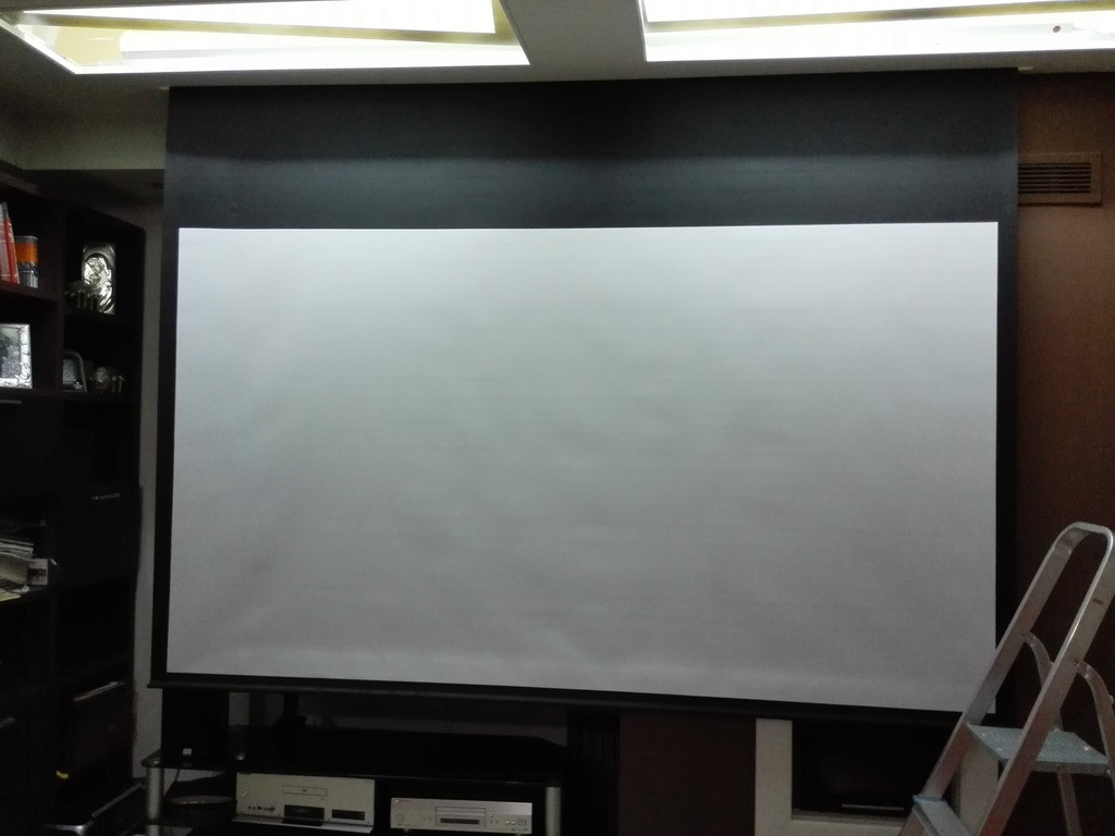

Και ξαφνικα (ως...συνηθως) η ηλεκτρικη οθονη δεν "μαζευει"! Κατεβαζει το πανι ομορφα και ωραια, μα στο ...σηκωμα, ενας φοβερος θορυβος ακουγεται μονο ( γκργκργκρ) και παπαλα! Κυριολεκτικα σκοτεινιασε ο τοπος γιατι ειναι τοποθετημενη υπερθεν παραθυρου και τωρα...εξαφανισθηκε αφου εμεινε απλωμενη και χαιρομαστε την απεραντη λευκοτητά της (ευτυχως μπαινει η κουρτινα εμπρος:)). Γρουσουζικος αποδειχθηκε ο νεος Mad Max (εκτος απο χαζοταινια:)).
Μπας και ξερει κανεις κατι τις περι αυτου μπας και γλυτωσω το δυσκολοοο κατεβασμα το...φθινοπωρο!;

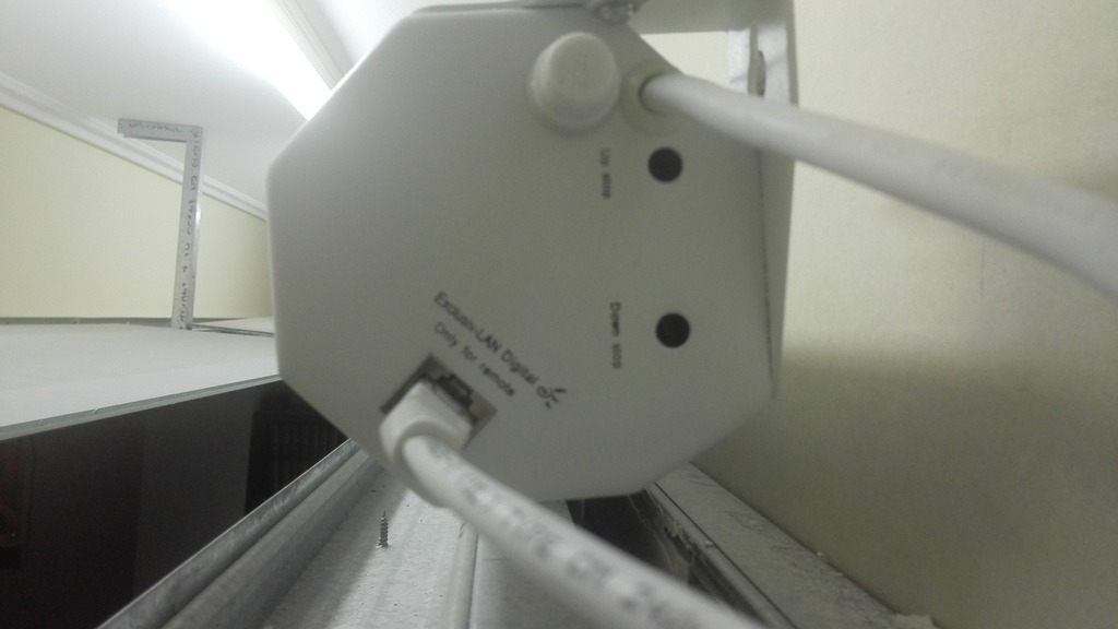

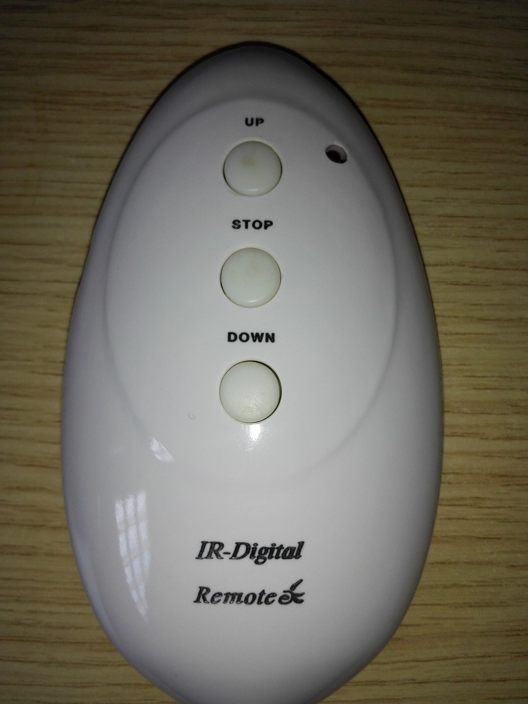

τι έγινε τελικά το έφτιαξες ; γιατί και εγώ παρόμοιο πρόβλημα έχω, είναι κ μεσα σε γυψοσανιδα την τυχη μου Αυγουστιάτικα, μου έχει κατέβει το πανι μπροστά στην τηλεόραση .
εχω προσβαση αλλά δεν ξερω αν είναι μοτέρ ή ο ir receiver που τον είδα διαλυμένο,αρχικά πατώντας τα κουμπια ανέβαινε για πολύ λίγο αλλά ζοριζόταν και μετά ξανακατέβαινε , αλλάζει εύκολα ?
επίσης στο πλάι είχε μια ασφάλεια που την άλλαξα αλλά τίποτα.
υπάρχει τρόπος να ανεβάσω χειροκίνητα τουλάχιστον το πανί ?

Το πανι ανοιχτηκε, και σχεδον φτιαχτηκε. Το προβλημα ηταν (και ειναι, μαλλον) μια καμβυλια στην αλλη πλευρα απο αυτην του κινητηρα που ειχε μεγαλη ανοχη και δεν "παρασερνε" το πανι στην ανοδο. Ο λογος της ανοχης ειναι ...κινεζικος, δηλ κακη ποιοτητα πλαστικης βασης που φαγωθηκε. Το "σηκωσαμε" , απο κακη (μας) ρυθμιση δεν μαζευει εντελως μα φαινεται το πανι καμια εικοσαρια ποντους - κανουμε και το "κομματι" μας πως εχουμε οθονη, αλλιως πισω απο τη κουρτινα δεν φαινεται
