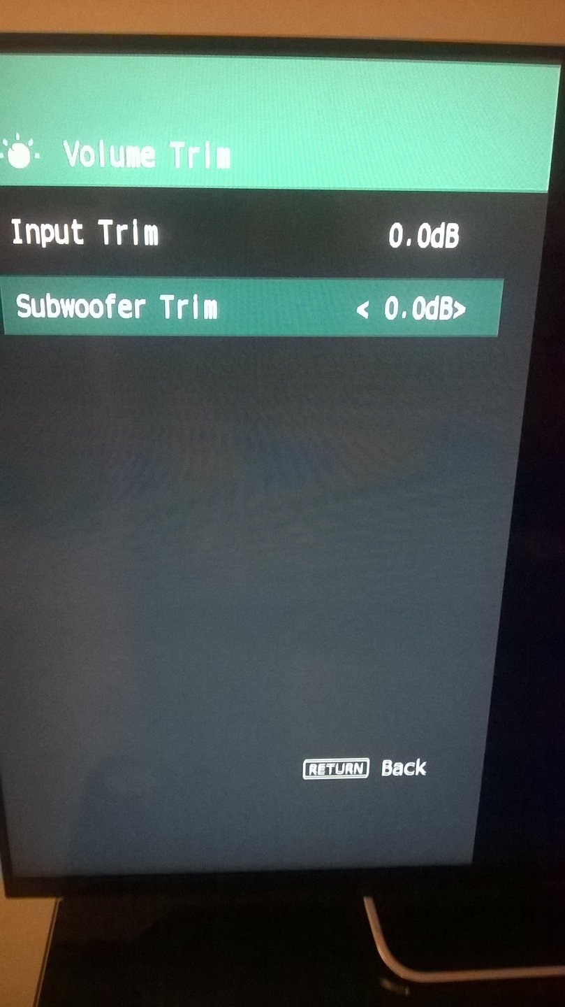

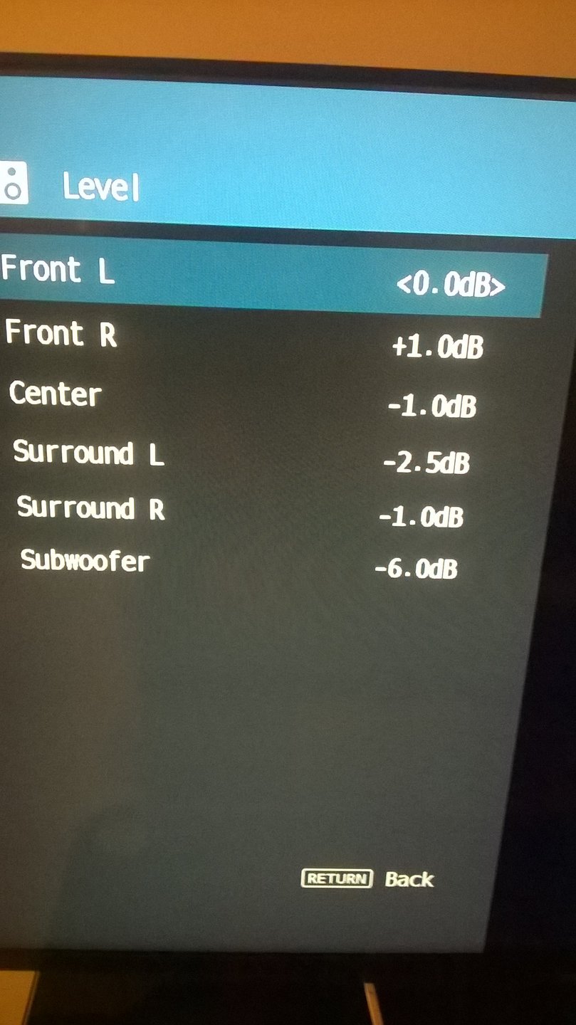

Μια βοήθεια παρακαλώ γιατί ψιλομπερδεύτηκα
Στο setup εχω αυτές τις ρυθμίσεις μετά απο το ypao
και βλέπω ότι και στα option αυτή που έχει ρύθμιση subwoofer trim
Το ερώτημα είναι το εξής, μπορώ να αλλάξω τα db του sub σε μια απο τις 2 η μόνο των options και γιατί.
Αν πειράξω για δοκιμή τις ρυθμίσεις του setup σε κάποια παράμετρο και μετά την ξαναβάλω εκει που το είχε ορίσει το ypao χάνεται κάτι ??? η πρέπει εκ νέου να ξανατρέξω το ypao

Το trim είναι εύκολο στην πρόσβαση, το level όχι.
Μην αγχώνεσαι, δε χάνεται τίποτα.

Zizik μου είχες πει ότι με την ένταση του sub μπορώ να παίξω, ναι αλλά με ποιά απο τις δύο ????
Και στα 2 είναι εύκολη η πρόσβαση αρκει να επιλέξεις χρώμα :dance2::dance2:μπλέ-πράσινη καρτέλα
281
92
Με όποια θέλεις. :)
Τώρα με μπέρδεψες ακόμα πιο πολύ :errwhat:υποτίθεται ότι το ypao φτιάχνει ένα setup και αυτό περιλμβάνει και τα db του sub, αν τώρα εμείς αρχίσουμε και βάζουμε χέρι στο setup που έφτιαξε τότε ποιός ο λόγος της ύπαρξής του ?? εντάξει το να ρυθμίσεις το vol του sub απο τα options το βλέπω λογικό αλλα του setup .....το μόνο που δημιουργεί και βλέπω ότι δεν μπορείς να το αλλάξεις είναι το equalizer peq εκτός αν επιλέξεις χειροκίνητες ρυθμίσεις σε αυτό.
Συγνώμη που γίνομαι κουραστικός αλλά θέλω να ξέρω αυτό που κάνω γιατί το κάνω :thumbsup::thumbsup: Το θέμα είναι ότι δεν μπόρεσα να βρω πουθενά λεπτομέρειες για το ολο θέμα και γιαυτό κουράζω με ερωτήσεις..
43.528
78.570
Μην μπερδεύεσαι, ρύθμισε το level του sub όπου θέλεις και τέλος.
281
92
Το είχα υπόψιν αλλά εκεί που έχει τοποθετηθεί η πρόσβαση στην πλάτη του είναι σκέτη ταλαιπωρία, γιαυτό ρώτησα τις εναλλακτικές απο τον ενισχυτή, λέω να αφήσω την ρύθμιση του level στο sub απο το setup και να παίξω με το volume sub στα options, σωστά ??????
