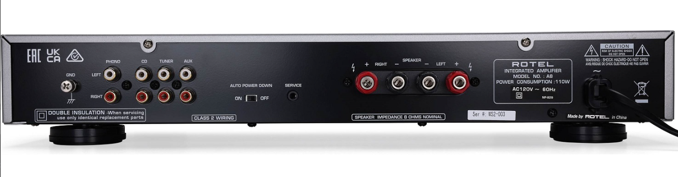

Σκοπευω να αγορασω τον ROTEL A8 ενισχυτη
Θελω να τον συνδεσω με την SAMSUNG smart tv μου τελευταιας τεχνολογιας ωστε να ακουω μουσικα προγραμματα της τηλεορασης μεσα απ τα ηχεια του hi fi
1) Eιναι αυτο εφικτο?
2) Εαν ναι πως θα κανω την συνδεση τηλεορασης με ενισχυτη?

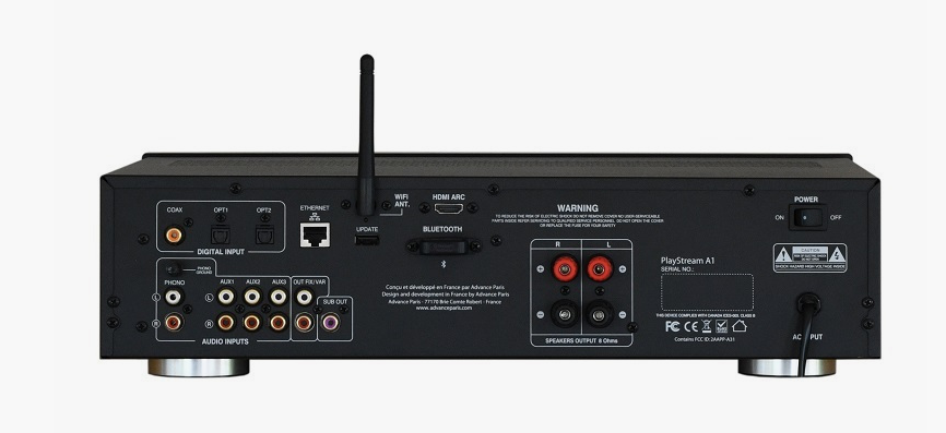

Έπίσης oι νέες TV δεν βγάζουν αναλογικές εξόδους ήχου (RCA) μόνο digital. Οπότε χρειάζεται και DAC
Χρειάζεσαι κάτι τέτοιο. Ο συγκεκριμένος, Advance Paris PlayStream A1 τρέχει σε φοβερή προσφορά από Γαλλία, αν σε ενδιαφέρει. Από το συγκεκριμένο μαγαζί αγοράζεις άφοβα.

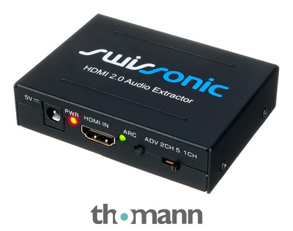

Αν η TV έχει μόνο ψηφιακές εξόδους και δη HDMI, ενώ ο ενισχυτής μόνο αναλογικές RCA εισόδους, θα χρειαστείς κάτι σαν αυτό στο link, συν ένα καλώδιο HDMI μαζί με ένα καλώδιο RCA interconnect.
