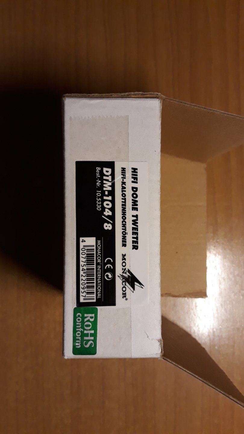

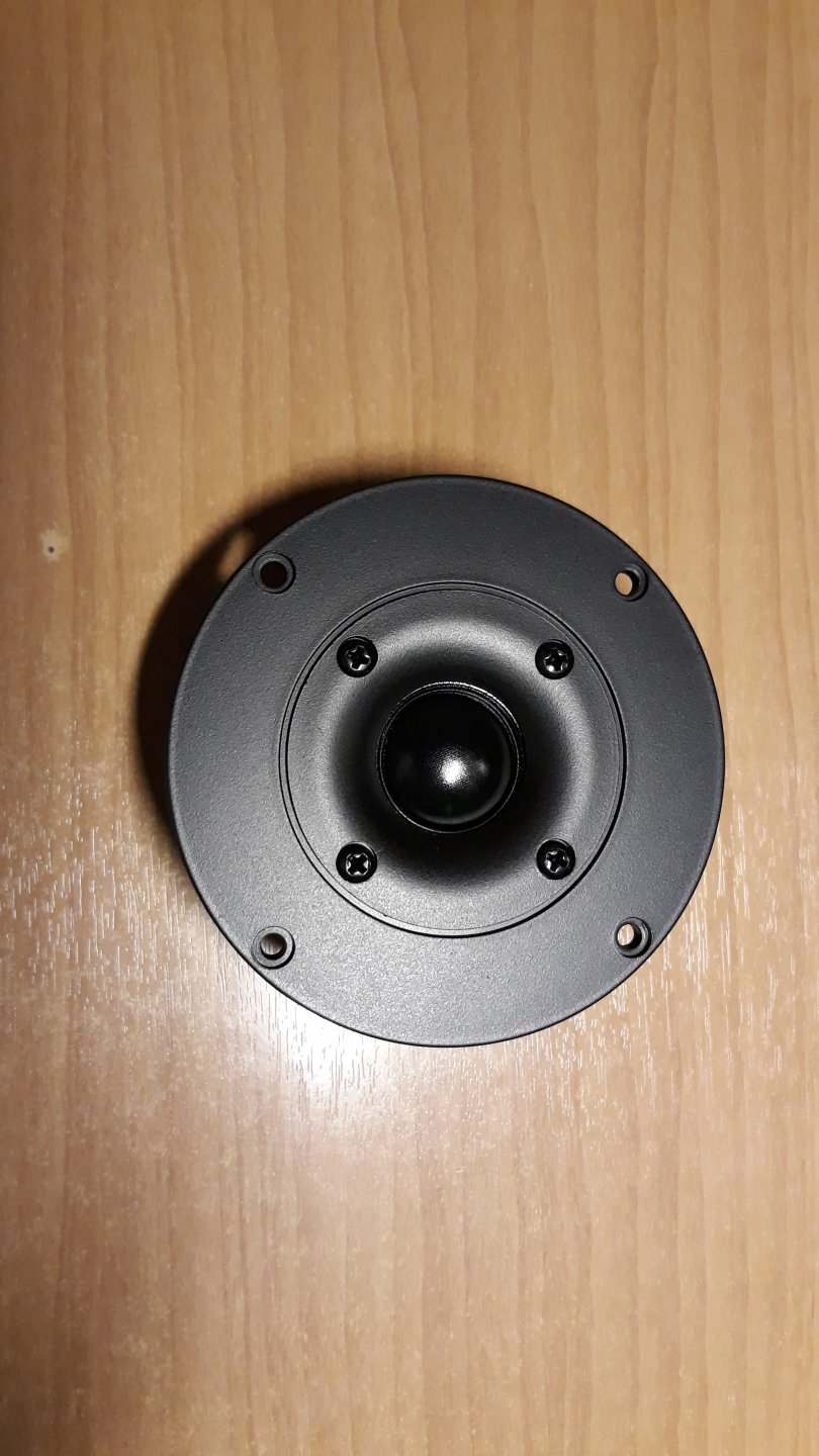

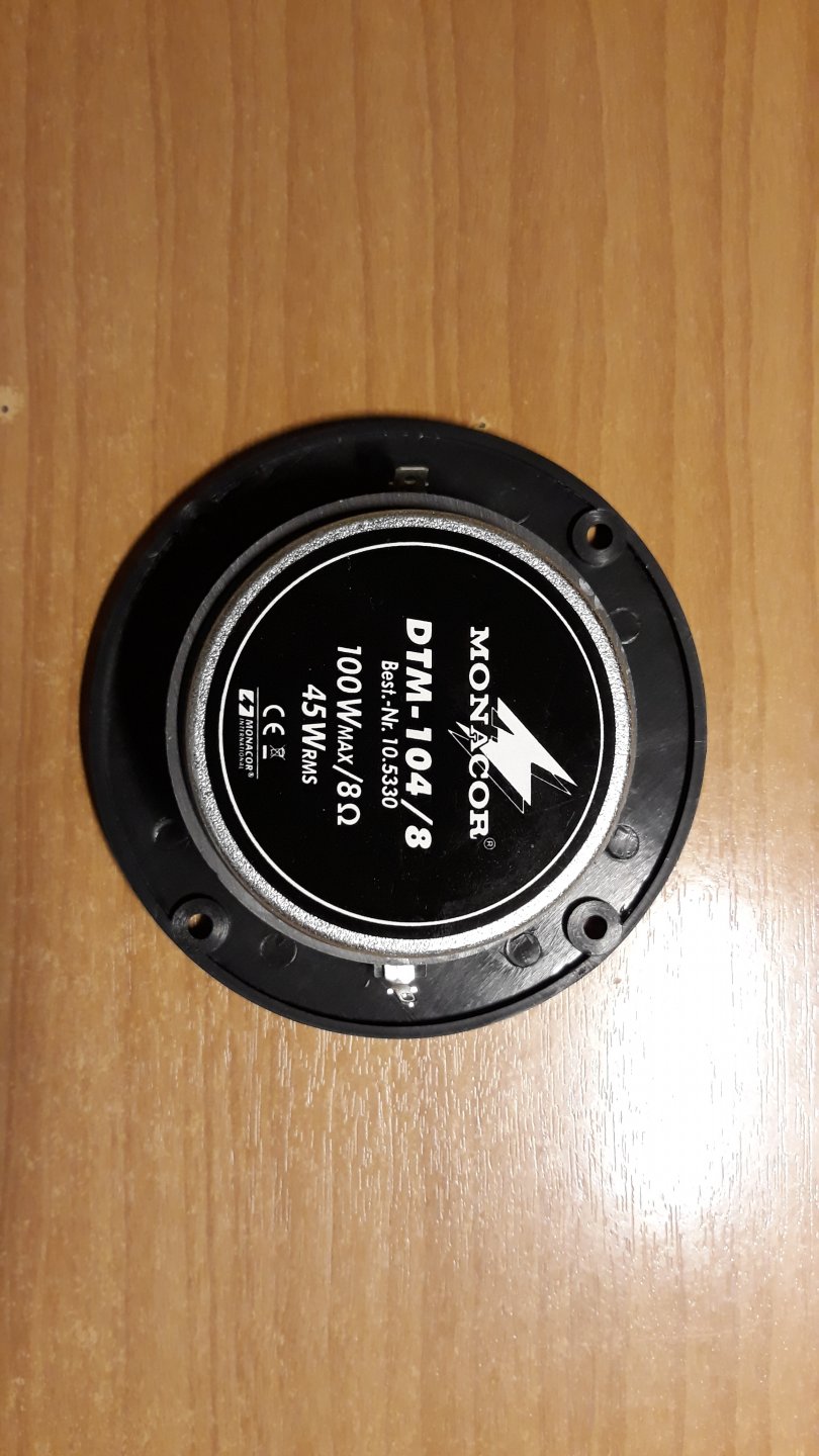

Τα tweeters είναι μεγάφωνα υψηλών μόνο συχνοτήτων. Δεν δύναται να αναπαράξουν τις συχνότητες από κάποιο σημείο και κάτω.
Αν δεις εδώ:
https://www.monacor.com/products/components/speaker-technology/hi-fi-tweeters/dtm-104-8/
αναφέρει ως προτεινόμενη συχνότητα για το tweeter σου τους 2500 κύκλους και επάνω.
Από τις χαμηλές συχνότητες-μπάσα μέχρι τους 2500 κύκλους, θα πρέπει να χρησιμοποιηθεί ένα μεγάφωνο που ονομάζεται mid-bass.
Με δυο λόγια μιλάμε για ένα ηχείο δύο δρόμων.
