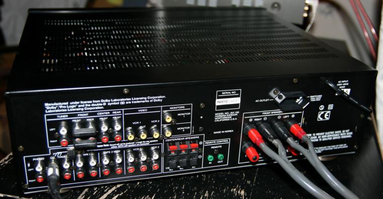

Μου χάρισαν έναν 5.1 ενισχυτή (Harman Kardon AVI 150) και σπάω το κεφάλι μου πώς θα μπορούσα να συνδέσω την τηλεόραση (Plasma νέας τεχνολογίας) και ενα HTPC που ετοιμάζω αφού ο εν λόγω ενισχυτής είναι παλαιός και έχει εισόδους για VCR. κλπ.
Δεν περιμένω πολλά πράγματα απο το σύστημα αλλά όποιος σχετικός θα μπορούσε να μου δώσει τα φώτα του θα με βοηθούσε σημαντικά. Επισυνάπτω την "πλάτη" του ενισχυτή με τις διαθέσιμες συνδέσεις. Ποιούς connectoreς θα χρησημοποιήσω για να συνδέσω 2 μπροστινά, 2 surround, Κεντρικό και sub κανάλια. O ενισχυτής δεν έχει ούτε HDMI ούτε Optical κλπ.

Ο ενισχυτής είναι του 1995 και είναι Dolby Prologic.
Πρέπει να χρησιμοποιήσεις τις αναλογικές εξόδους των πηγών σου.
Για την σύδεση με τα ηχεία, τα γράφει καθαρά στην πλάτη .

Δεν με προβληματίζειη σύνδεση των ηχείων (αυτό φαίνεται ξεκάθαρα) αυτό που με προβληματίχει είναι η σύνδεση των πηγών και σε ποιές αναλογικές εισόδους πρέπει να συνδεθούν. Αυτά τα κίτρνα RCA μπορώ να τα χρησημοποιήσω κάπου ?

Οχι τα κίτρινα είναι video σήμα. Τα άλλα ολα είναι ίδιας ηλεκτρικής στάθμης πλην του phono. Και αυτό εξαιρείται επίσης.

Απ'ότι διαβάζω στο εγχειρίδιο του 200άρη (του 150 δεν το βρήκα) δεν μπορείς να συνδέσεις πολυκάναλο σήμα.
Απλά από δικάναλο δημιουργεί ένα ψευδοsurround σήμα το οποίο ακούς από τα περιφερειακά που μπορείς να συνδέσεις

Μάπα το καρπούζι δλδ. Ευχαριστώ για το ενδιαφέρον πάντως, αρρώστησα καλά καλά και τώρα πρέπει να βγώ στην γύρα για AVR ενισχυτικό της προκοπής... Ας πρόσεχα...
