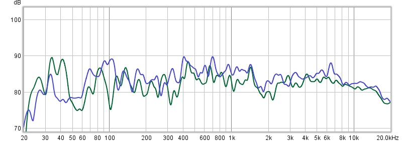

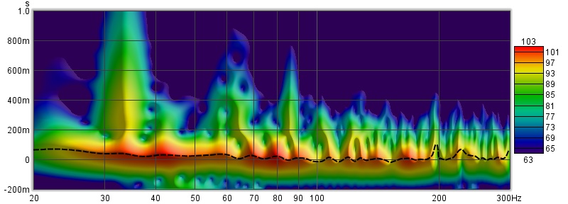

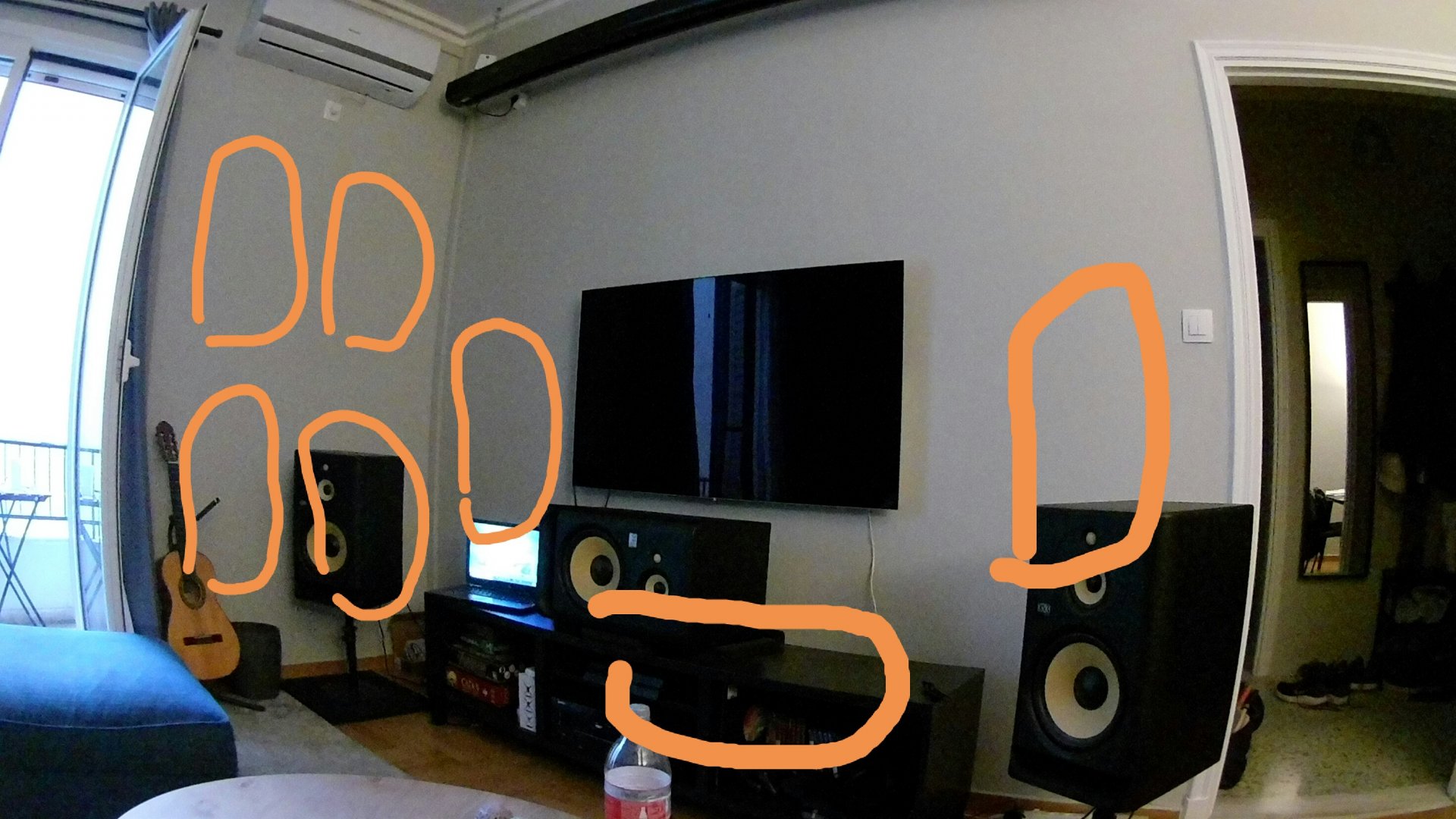

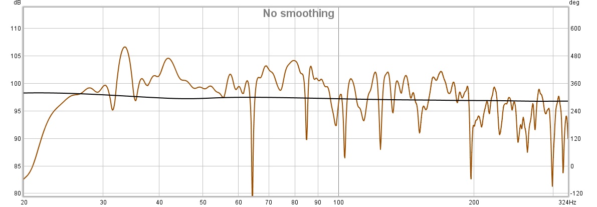

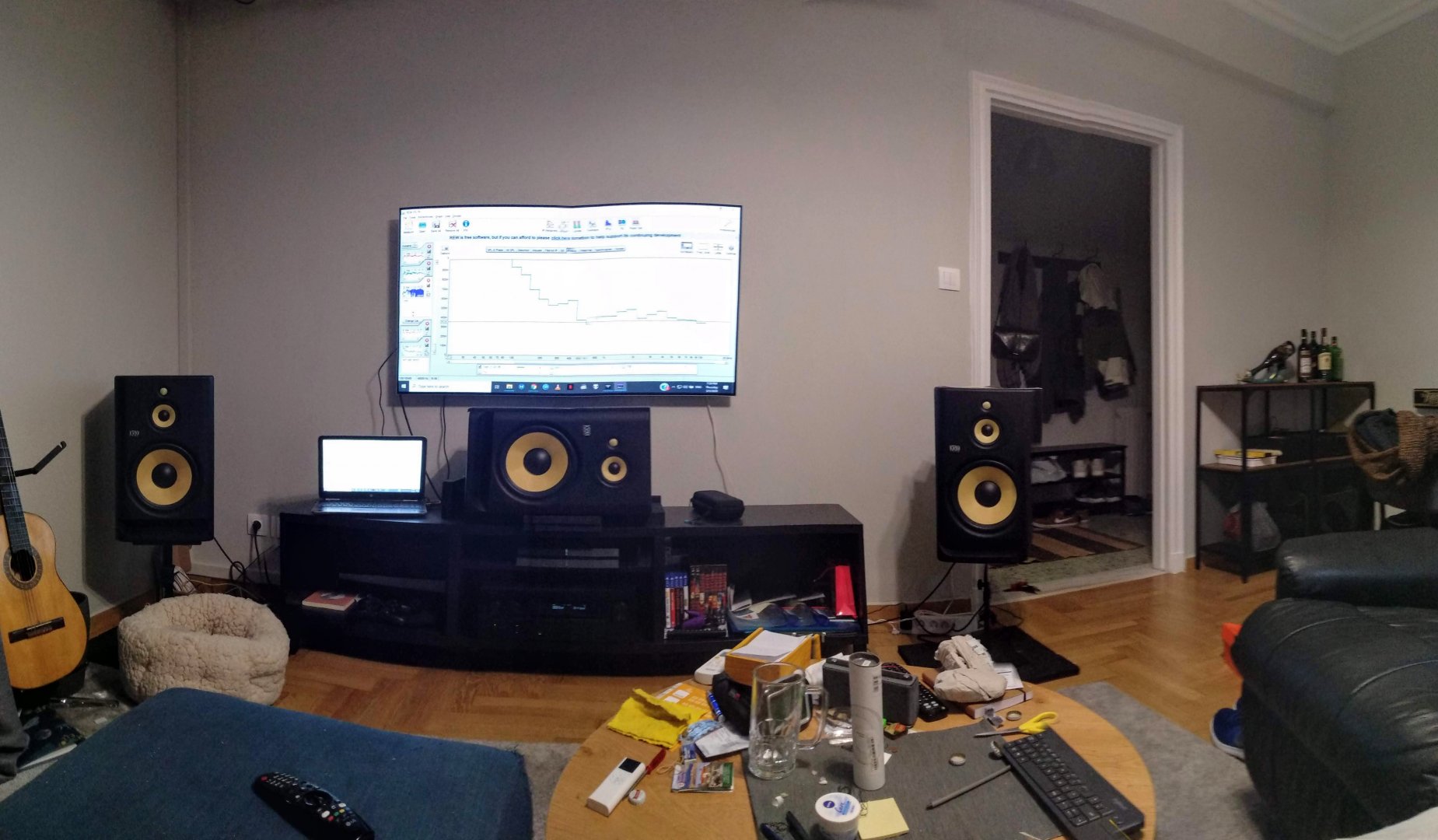

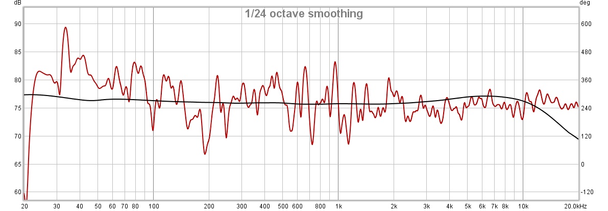

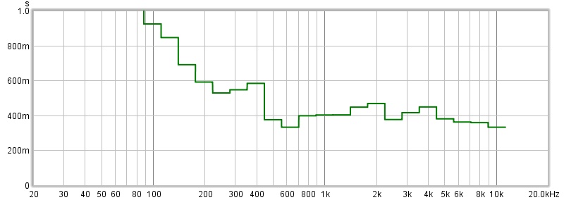

Χώρος 4Χ5 γωνιακός-σαλόνι με ανοιχτή πόρτα προς χολ και διάδρομο. Έχοντας την δυνατότητα να παρέμβω μόνο στον τοίχο της τηλεόρασης και αριστερά από το ηχείο θα είχε νόημα να τοποθετηθεί απορρόφηση? Απόσταση ακρόασης 2,60m, Denon 3500 με τα ηχεία μπροστά να παίζουν full range

Εχετε πρόχειρη καμιά πρόταση για έτοιμα πάνελ που να τοποθετούνται ευκολα?
Σ' ολο το φασμα των συχνοτήτων στοχεύω ή να δω κανα πανελ με μεμβράνη που απορροφούν τα μπασα καλυτερα?
View attachment 156100 View attachment 156102 View attachment 156101 View attachment 156103 View attachment 156104
Γενικα χρειαζεσαι απορροφηση και μπασσοπαγιδες.Ο χωρος ειναι σχετικα γυμνος και τα μπασσα κουδουνιζουν αρκετα.

Λέω να κουμπώσω καμιά δεκαριά πάνελ GIK acoustiks 244 στους τοίχους. Υπάρχει περίπτωση να είναι too much απορρόφηση?

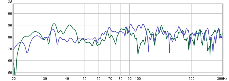

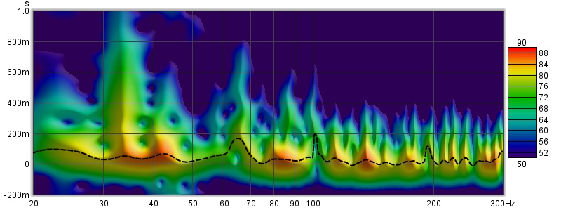

Ακούω άλλες προτάσεις (Ξαναβάζω μερικές μετρήσεις) RCL Krk rp10-3 g4, avr denon 3500h πηγή pc

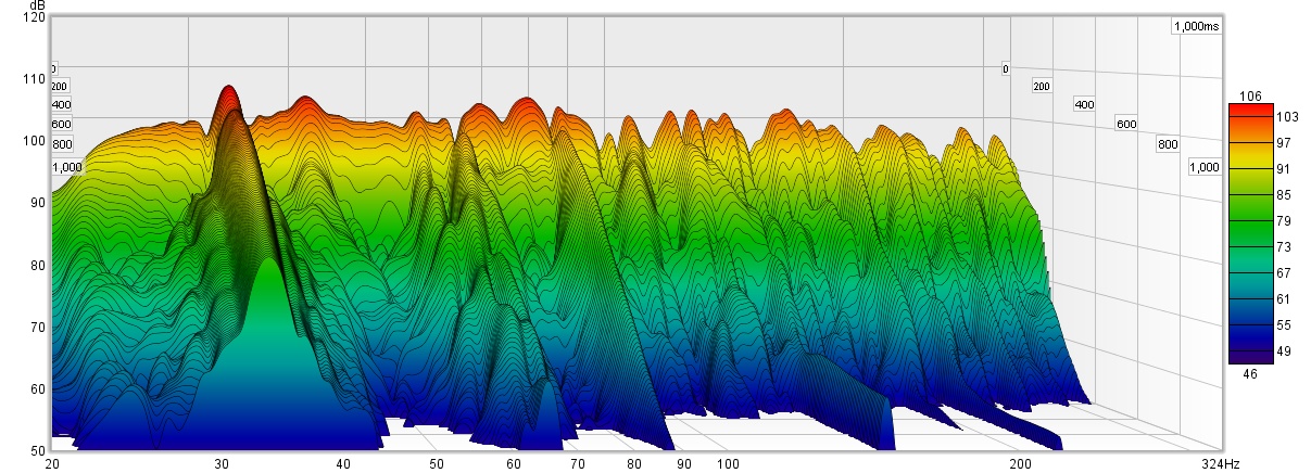

Τα Πυρηναία όροι εκεί στα 30hz είναι από mode του δωματίου?? @@ θα βοηθήσουν εκεί τα πάνελ?
28.518
83.986
Όχι σημαντικά.
Εξαρτάται πως θα κατανεμηθούν.
Υπαρχει περίπτωση να στρίψεις το σύστημα κατα 90 μοίρες αριστερά (και τον καναπέ προφανως δεξιά) και να πει στην μικρη πλευρά του παραλληλόγραμμου;; Να εχουν και τα δυο ηχεία συμμετρία στην πρώτη ανακλαση.

Στα τριαντακατι, και με επέκταση στα παράγωγα (εξηντακατι, εννενηντακάτι κλπ) δε παλεύεται με πανελς.
Θες σαμπ για αυτή την περιοχή, μόνο με πολλαπλά σαμπ παλεύεται.
Αν αυτό είναι το κύριο πρόβλημά σου, πιθανολογείται πιο ασφαλής η αγορά 4 σαμπ, παρά μπασοπαγίδων.

Δεν γίνεται να αλλαξει ο προσανατολισμός.

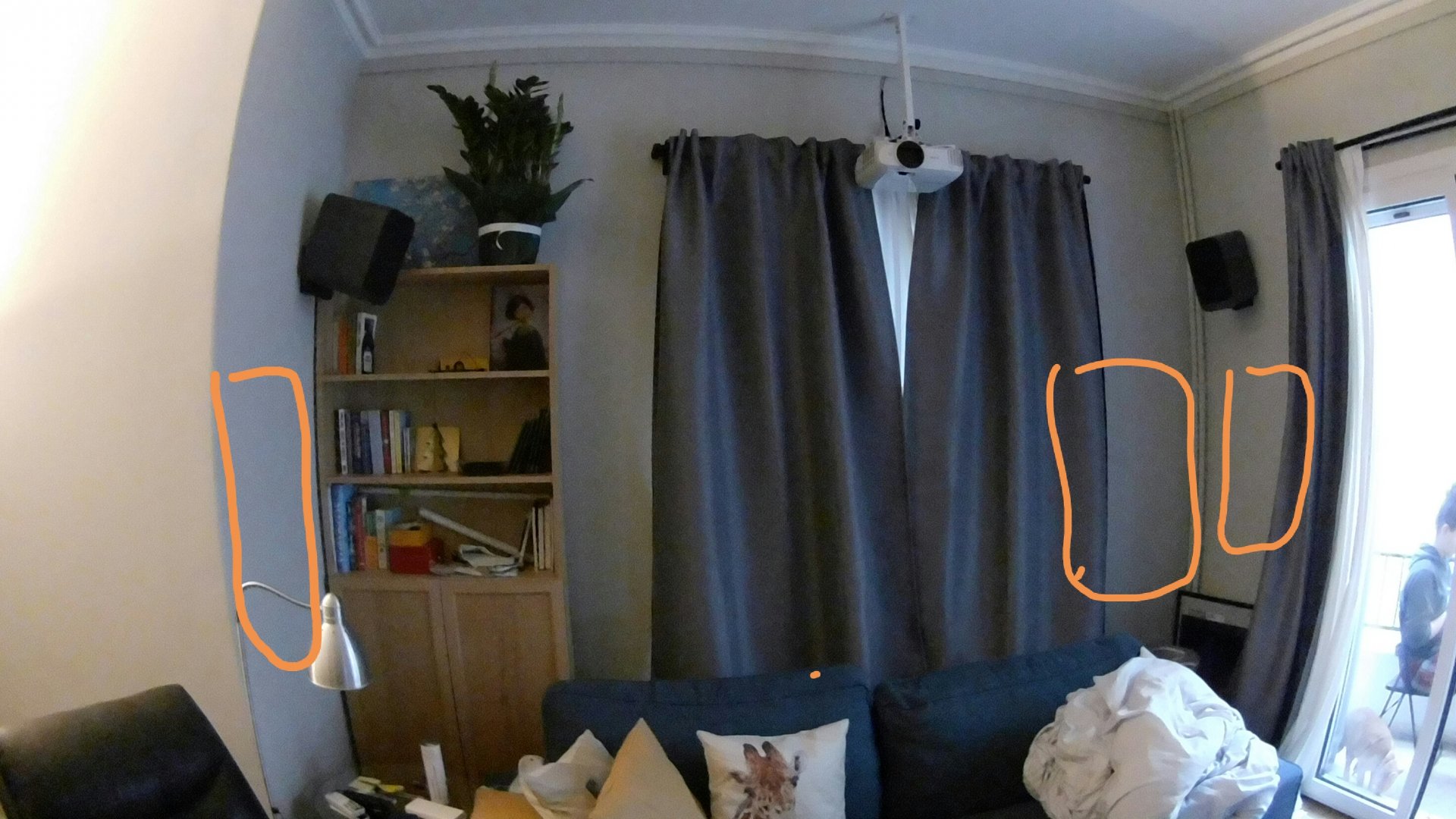

Θελω να μειωσω κ την αντηχηση. Ετσι ελεγα να μπουν
Αμα μπουν sub ποσω απο τον καναπε

Σίγουρα στην γωνία του αριστερού ηχείου πρέπει να μπουν πολλά.
Θα σκεφτόμουν και κάποιο μετακινούμενο πάνελ δεξιά απο το δεξιό ηχείο.

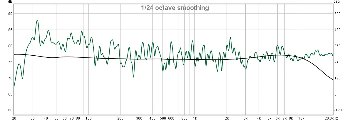

μπορεις να μας βαλεις μετρησεις χωρις ισοσταθμιση και με ισοσταθμιση των LCR σε 1/6 smoothing και ανα 10db στο γραφηματα....?
Ανα 10 db στα αριστερα του γραφηματος? Εχω στην αρχη του ποστ καποιες προηγουμενες με 1/12 smoothing. Μετρησεις χωρις audyssey δεν μπορω να ανεβάσω σμρ, απο αυριο, αλλα προφορικά μαζεύει τα χαμηλα που κουδουνίζουν σαν τρελα, χωρις κατι αλλο τρομερο. Μπορω να ανεβασω κ του ratbuddy τα γραφηματα απο τρεις θεσεις.

ναι αριστερα να ειναι ανα 10 db....
βαλε ενα RT απο καθε ηχειο μονο του LR
σιγουρα θελεις κατω RT και πιο πολυ χαμηλα ....
.....οτι βαλεις πρεπει να εχει προδιαγραφες για χαμηλες συχνοτητες για να δεις τι εκανες...
πρεπει να ειναι ισορροπημενο απο 100-11000hz
....μπορεις να βαλεις και ταβανι για μεσουψηλες μετα....μην παρεις κατι που να μην κανει...ψαξτο.
θελεις και ενα sub για να παιζει το lfe και να πηγαινουν τα χαμηλα των αλλων ηχειων εκει...
......τωρα πανε στα μπροστινα ηχεια LR και δεν κανει....
απο εντασεις πως παιζεις ?

Kosta το RT με τον χωρο δεν εχει να κανει? Γιατι να βαλω απο καθε ηχειο?
Τα πανελ που λεω απορροφουν απο τα 70hz σε ολο το ευρος. Εχει κ επιλογη για limiter ωστε να απορροφει λιγοτερο τα μεσαια-πριμα. Για ποιο χαμηλα εχει μονο tuned bass traps.
Οταν ερθει η ωρα θα ερθουν κ τα σαμπ. Αν ειναι να ακουω τα ντουβαρια προτειμω να κατσω στα αυγα μου.
