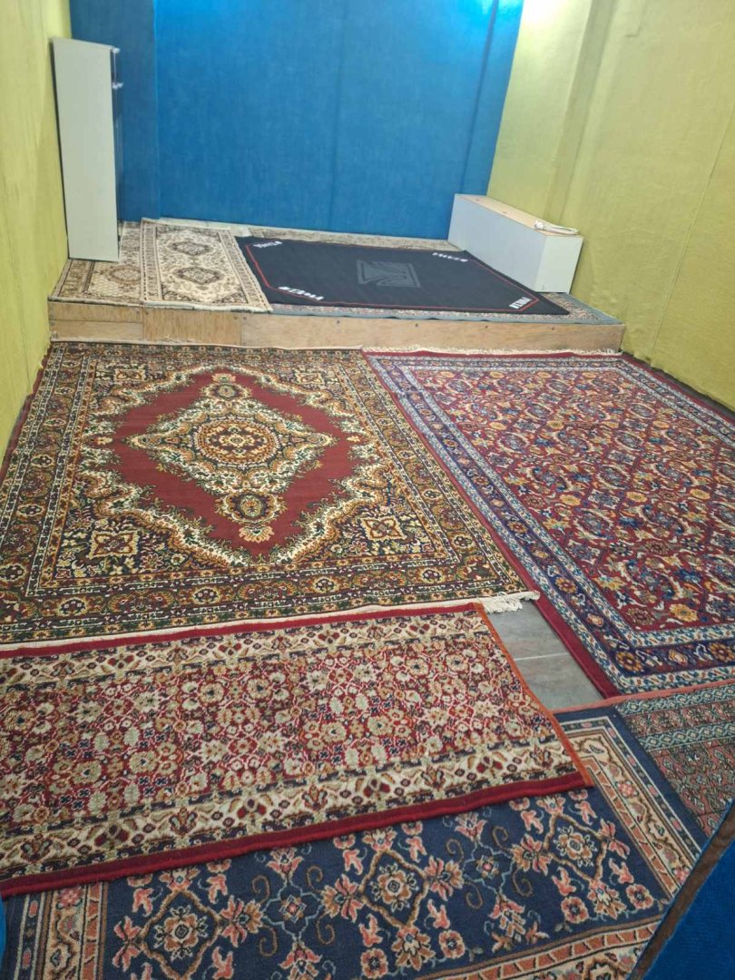

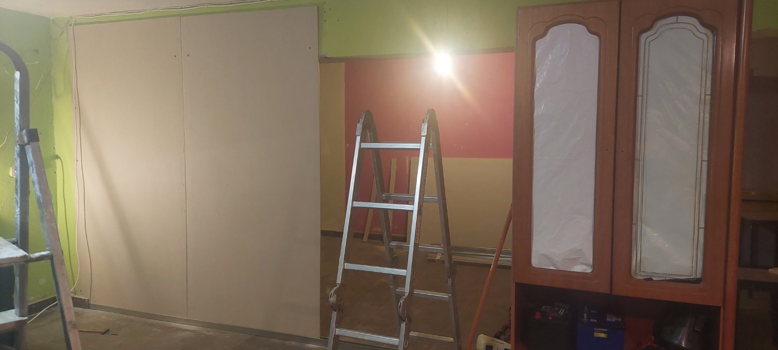

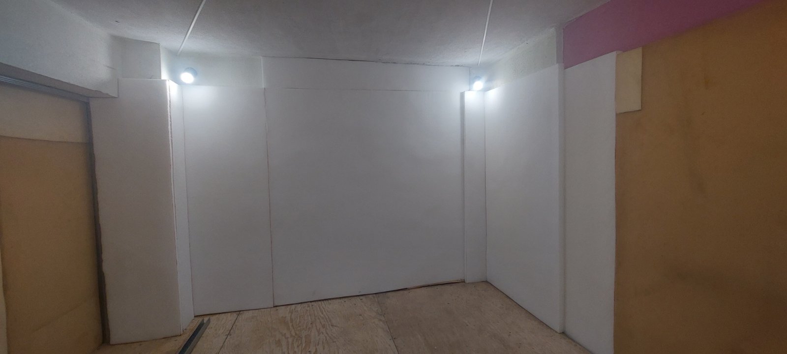

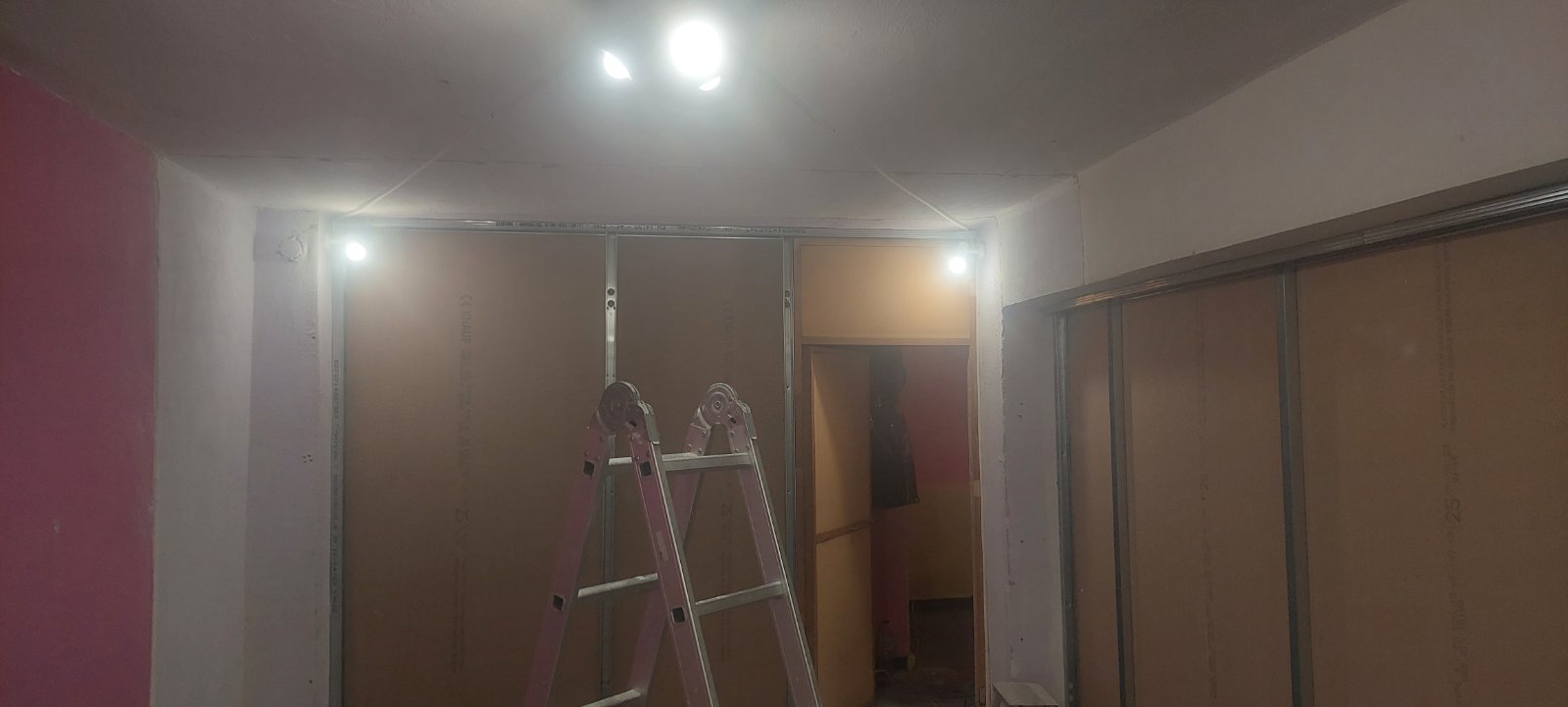

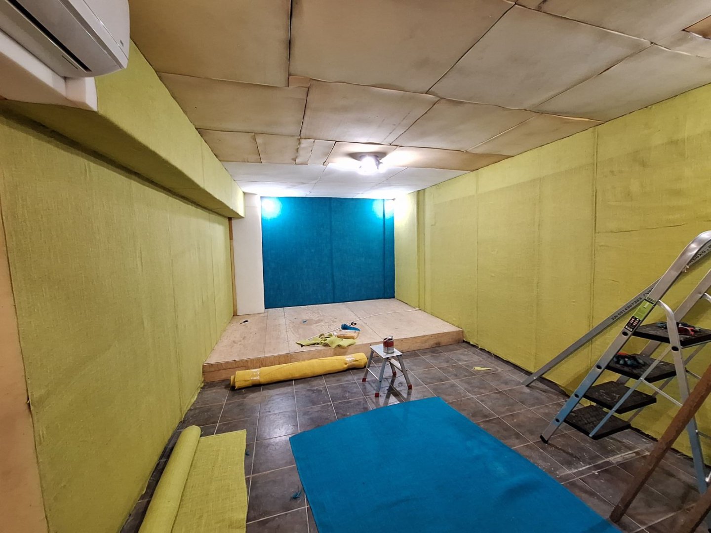

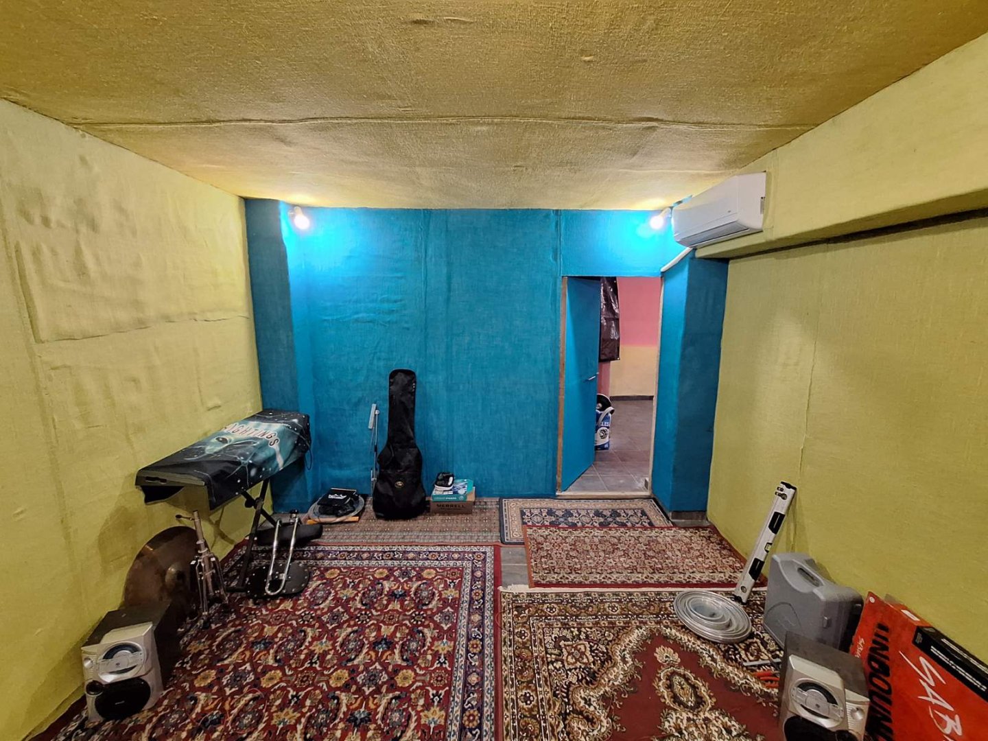

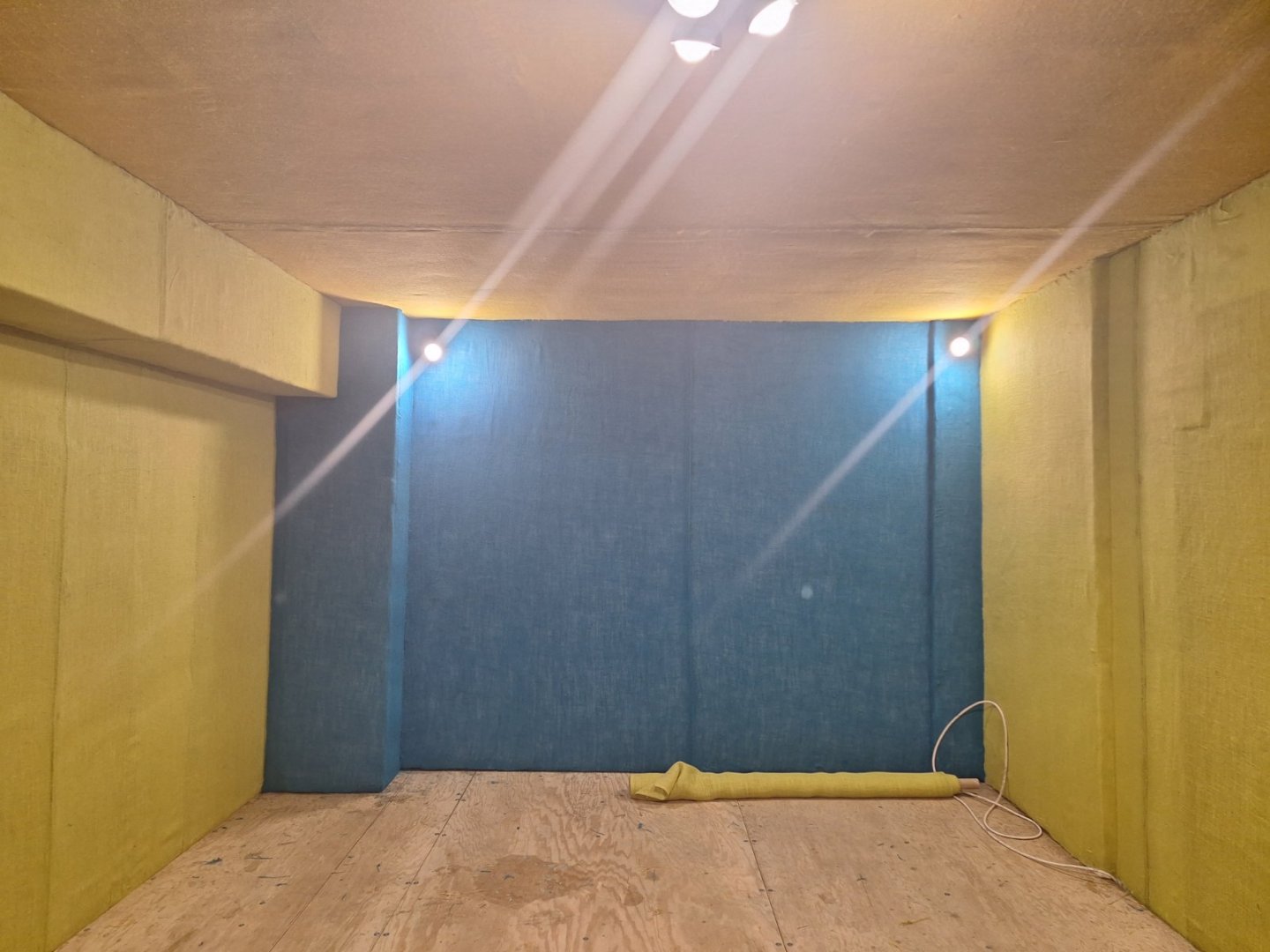

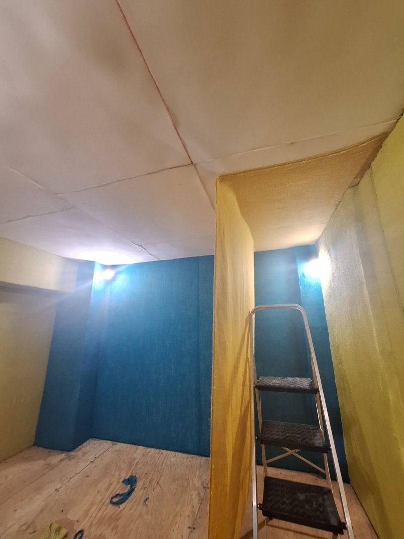

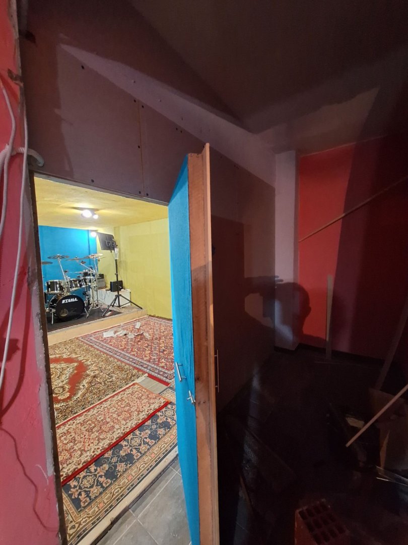

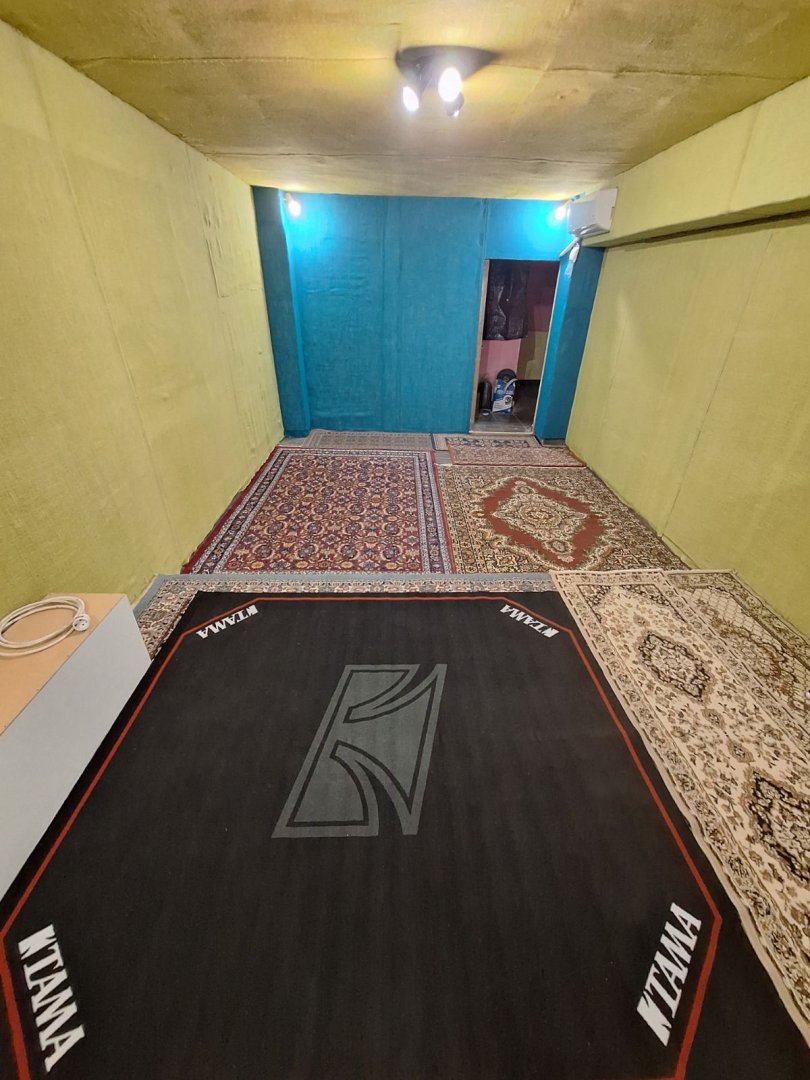

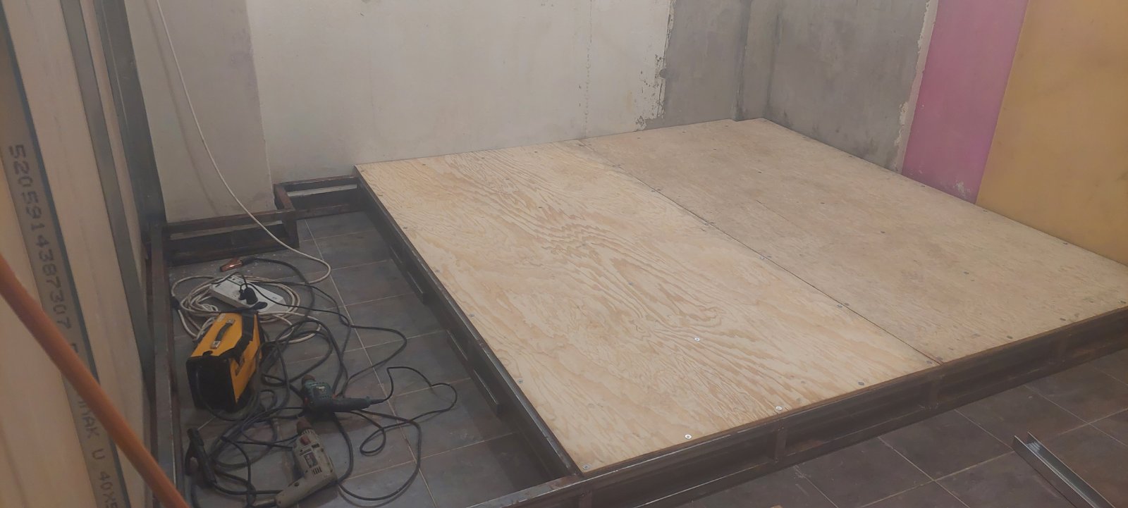

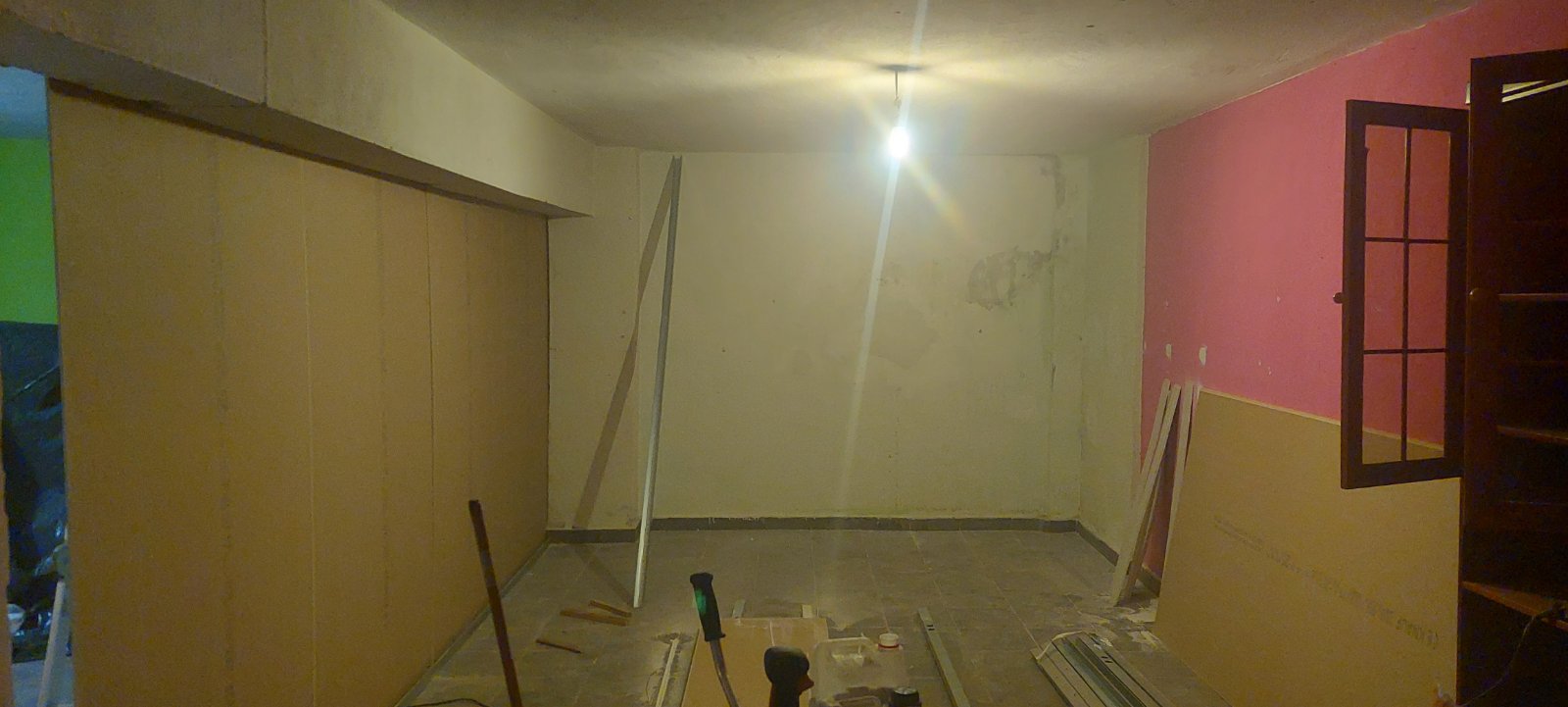

Φίλος αποφάσισε σε έναν χώρο υπογείου να φτιάξει το στουντιάκι του για να παίζει τα τύμπανα του και να μην ενοχλεί.
Με πολύ κόπο έφτιαξε ένα δωμάτιο στον χώρο με τα υλικά που μπόρεσε και αγόρασε.
Το κακό είναι ότι οι μποτιές διαπερνούν την πόρτα και ενοχλούν στους ορόφους πάνω ειδικά σε απόλυτη ησυχία. Ακριβώς απο πάνω έχει πυλωτή.
Τι να κάνει και τι να βάλει και που για να μειωθεί το πρόβλημα όσο γίνεται;
Το να έρθει ειδικός κτλ απορρίπτεται λόγω κόστους όπως και τα εξωτικά απορροφητικά.
Ευχαριστώ προκαταβολικά.
Παραθέτω και φώτος για διευκόλυνση.
39.025
79.662
τώρα είναι αργά θα έλεγα....δεν νομίζω να έχει διάθεση να ξηλώσει και να πληρώσει

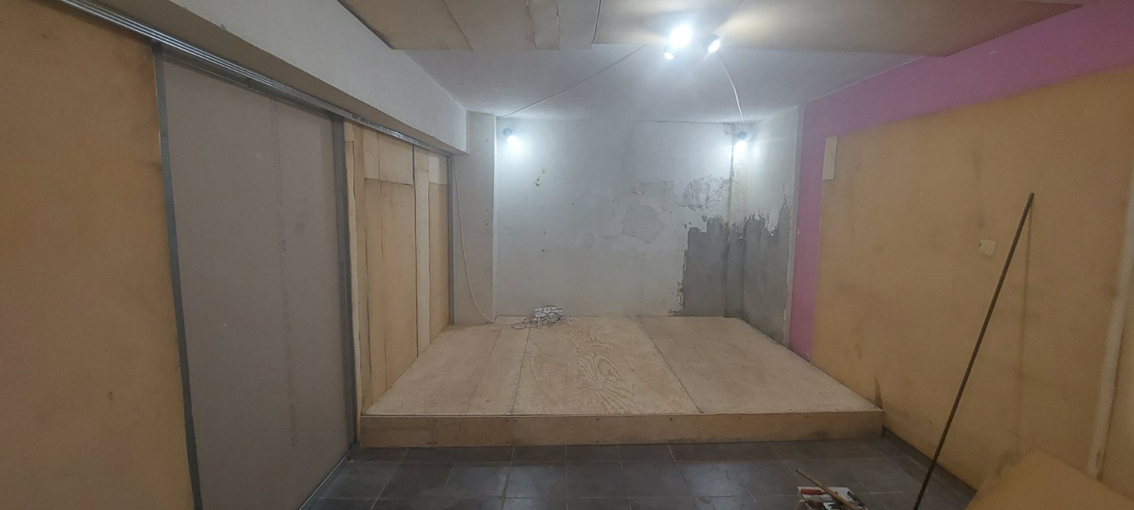

πρώτες πρόχειρες παρατηρήσεις

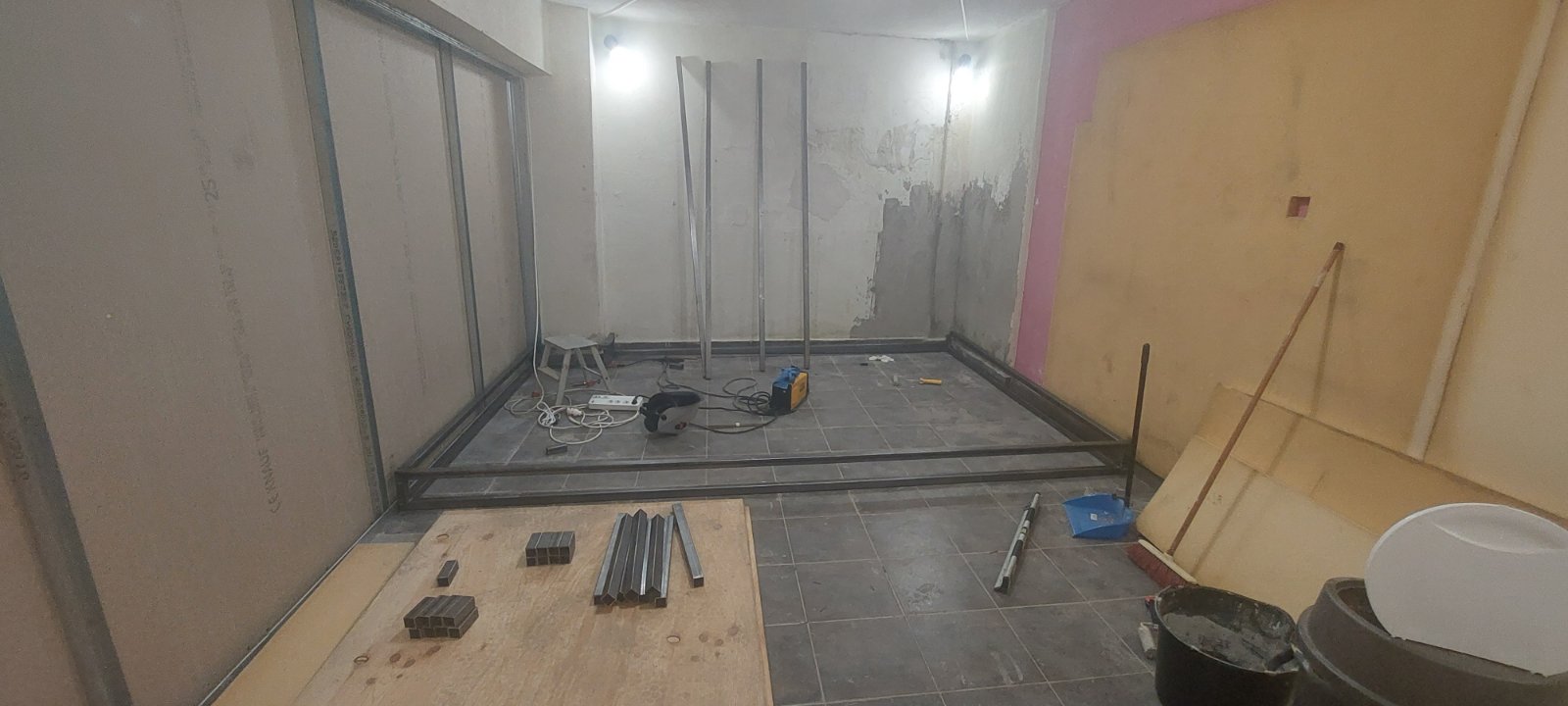

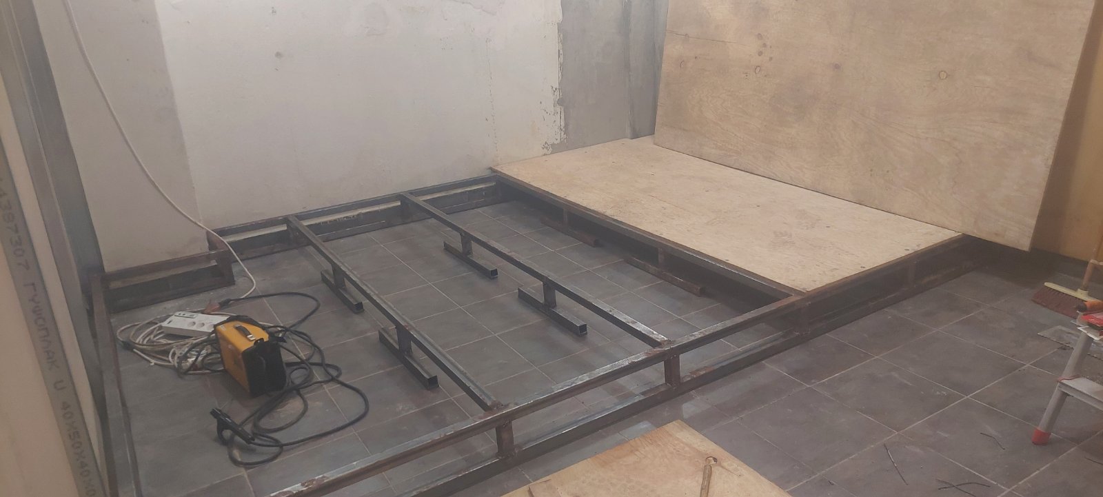

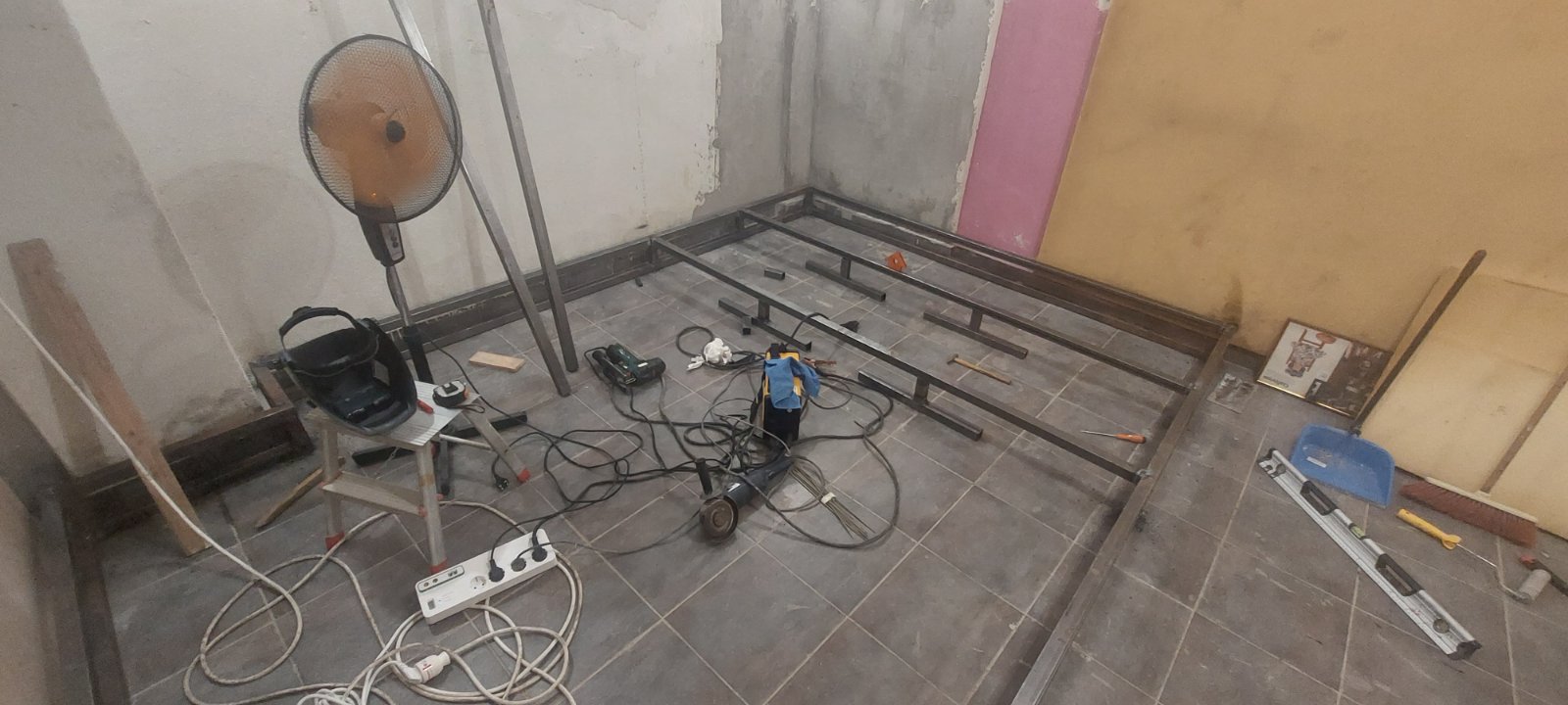

το μεταλλικό δάπεδο που έφτιαξε...δεν εξυπηρετεί σε τίποτα ως προς τον σκοπό της απομόνωσης....δεν είδα πουθενά κάποια ποδαράκια απόσβεσης....θα έλεγα ότι το μόνο που του κάνει είναι να νιώθει καλύτερα την μπότα από τα ντραμς για τον ίδιο...
οι γυψοσανίδες πατάνε επάνω σε κολώνες και δοκάρια
+ ο σκελετός της οικοδομής είναι εκτεθειμένος-σε άμεση επαφή με τον κρουστικό ήχο των ντραμς....αυτό... από όσο είχα ακούσει από κάποιον που ξέρει...λειτουργεί σαν αγωγός σε ολόκληρη την οικοδομή
γενικά δεν νομίζω να μπορεί να καταφέρει κάτι χωρίς να τα γκρεμίσει όλα κ από την αρχή
τέτοια προβλήματα λύνονται μόνο με ροομ γουιθιν ε ροομ κατασκευές
δεν πρέπει να ακουμπάει τίποτα..ειδικά το πάτωμα ..όλα να είναι στον ''αέρα'' και οπωσδήποτε η πόρτα να είναι κατασκευή που να ''κλειδώνει'' τα πάντα μέσα

3 είναι οι λύσεις.
Α. Δώρο ωτοασπίδες στους ενοικους
Β. Αν δεν δουλέψει το Α να προχωρήσει σε μερική αναισθησία των ενοίκων με κάποιο ελαφρύ ναρκωτικο
Γ. Αν δεν δουλέψουν τα παραπάνω τότε μετακόμιση.
Β’. Πριν το Γ ίσως να σκεφτεί να βγάζει τα ντραμς σε μια πλατεία και να παίζει, αμφιβάλλω αν μπορεί να του πει ή να του κάνει κάποιος κάτι σε ώρες μη κοινής ησυχίας.
Γ’. Αν δεν δουλέψει και η μετακόμιση κάπου είχε πάρει το ματι μου κάτι σαν ηλεκτρονική ντραμς που τα ακούς μόνο εσυ στα ακουστικά σου, με επιφύλαξη μήπως κάνω λάθος. Θα μπορουσε να το εξετάσει αυτό.
13.563
11.108
Αν ο ήχος διαπερνά την πόρτα, θα μπορούσε να φτιάξει μαι ηχομονωτική πόρτα. Κάποιος εδώ το έχει κάνει.
Αν ο ήχος περνά από το σκελετό της οικοδομής τότε αυτά που ειπώθηκαν παραπάνω.
Θα ήθελα πάντως να πάω από εκεί να τον ακούσω να παίζει.
5.358
6.483
Ηχομονωση και εξαερισμος(που δε βλεπω) ,οτι το ποιο δυσκολο.
Γιατι εκανε αυτη την πλατφορμα δεν καταλαβα , τελοςπαντων...
Οτι ειπαν οι πριν...αλλα επειδη θελει να το παλεψει ...
Το βασικο σε ενα χωρο θες σφραγισμα κυριολεκτικα και την ελαχιστη μεταφορα ηχου μεσω σκελετου .
Η πιο φτηνη λυση ειναι η διπλη γυψοσανιδα και ελαστοταινια στα σημεια του μεταλλικου σκελετου που καρφωνεται.
Ξεκινωντας απο το ταβανι!!
Οτι υλικο μπαινει στο κενο , καλο ειναι να κινηθει σε πετροβαμβακα 50 κιλων (vfm ) ειδικα στο ταβανι. Στα διαμερισματα η μεγιστη μεταφορα θορυβου ειναι μεσω ταβανιου κυριως.
Ξυλωμα ολη η πλατφορμα και εξαφανιση του μεταλλικου σκελετου .
Οπου βρισκει σε καδους παλια χαλια* , να τα μαζευει και να στρωσει ολο το δαπεδο δυο σειρες.
Στο σημειο της ντραμς να γινει τρεις-τεσσερις και ας ακουμπησει απλα πανω το ξυλινο δαπεδο .
Η πορτα σφραγισμα καλο και κατασκευη δευτερου τοιχου πορτας που να ανοιγει προς τα μεσα ομως οπως τα καραβια για να σφραγιζει και να ανοιγει προς τα μεσα , ετσι δε θα βρισκει στα χαλια , το ιδιο και η πρωτη θελει μπαζα κατω για να σφραγισει. Αλλη λυση ειναι μεταχειρισμενη ασφαλειας η μια η εξωτερικη .
Τωρα ομως δεν εχει εξαερισμο και ειναι προβλημα αυτο, και θα ειναι εντονοτερο μετα δε θα πω τιποτε δεν εχει νοημα εδω , ας φροντιζει να εχει ανοιχτα οσο ειναι εκει και δεν βαραει... αυτες ειναι οι ποιο απλες λυσεις απλα για να μειωσει οπως ανεφερες ποιο πανω.
*τα χαλια μπορουν να χρησιμοποιουν και ως σαντουιτς σε διπλη γυψοσανιδα , αλλα ασφαλη ειναι σε καθετες επιφανειες
