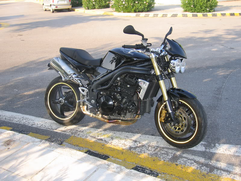

ε αφού έχουμε μοταίους εδώ πάρτε και μια φωτό της κούκλας μου :D

Έχω ακούσει ότι η κούκλα σου δεν κάνει σούζες......Αληθεύει??? :wink: :wink:

Γιάννη, εγώ σούζες ;;;; για ποιον με πέρασες;;;; για κανα αλήτη-μαλιά-μηχανόβιο;;;
μόνο rolling endo :shock: :mrgreen: :mrgreen:
χεχε είναι το άτιμο μεγάλος πειρασμός, η παρανομία αυτοπροσώπως :D
