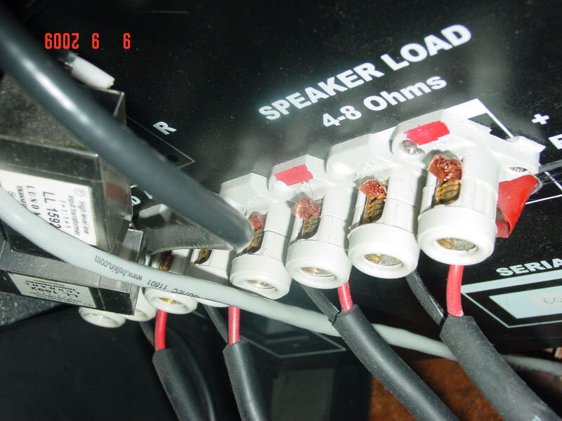

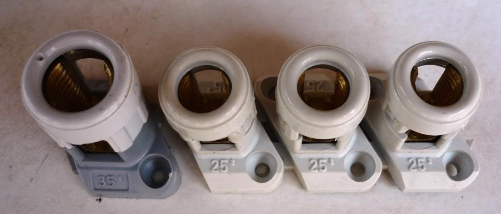

άλλαξε μπόρνες στο ηχείο! βάλε legrand. προτίμησε αυτές των 35Α. και οι μπανάνες στις μπανανιές να περιμένουν πίθηκες...
εγώ τις βάζω πλέον στάνταρ στα ενισχυτικά:
και δυστυχώς δε δέχονται μπανάνες. έχουν αλλεργία στις μπανάνες. βγάζουν σπυριά.
