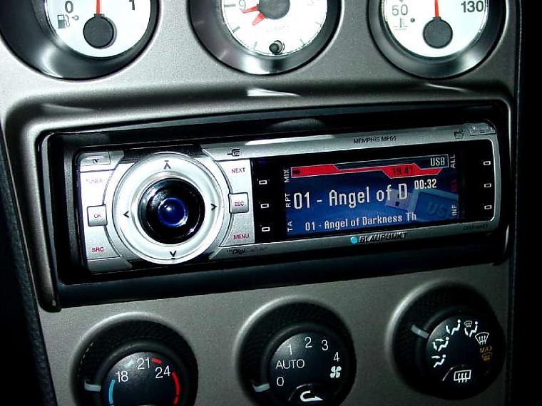

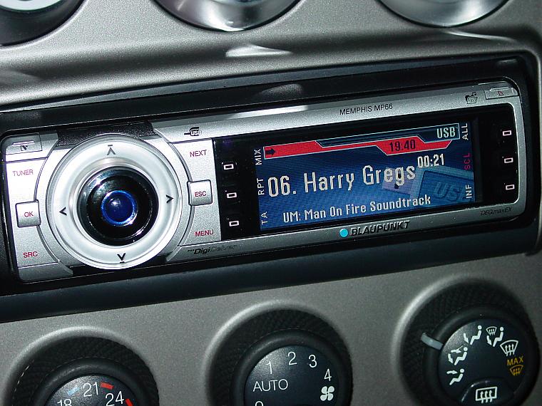

Η πρώτη επαφή είναι θετική. Η βασική μονάδα και η πρόσοψη, είναι προσεγμένες ως προς την ποιότητα κατασκευής τους. Τα πλαστικά είναι καλά φινιρισμένα, με ομοιογενή βαφή και καλή αίσθηση στα πλήκτρα. Θα ήθελα ένα κλικ καλύτερη αίσθηση στο πολυχειριστήριο (το μεγάλο κυκλικό χειριστήριο αριστερά της οθόνης) αλλά σε γενικές γραμμές δεν προβληματίστηκα στις εντολές, που γίνονται σωστά. Εντύπωση προκαλεί η εμμονή της Blaupunkt στο να έχει ξεχωριστό πλήκτρο επιλογής ραδιοφωνικού δέκτη (tuner) όταν ελάχιστα χιλιοστά παρακάτω υπάρχει το πλήκτρο εναλλαγής πηγής (source: SRC) που θα μπορούσε να είναι από μόνο του αρκετό. Ίσως να είναι έμμεση διαφήμιση για τους κορυφαίους ραδιοφωνικούς της δέκτες ή απλά διαφορετικότητα.

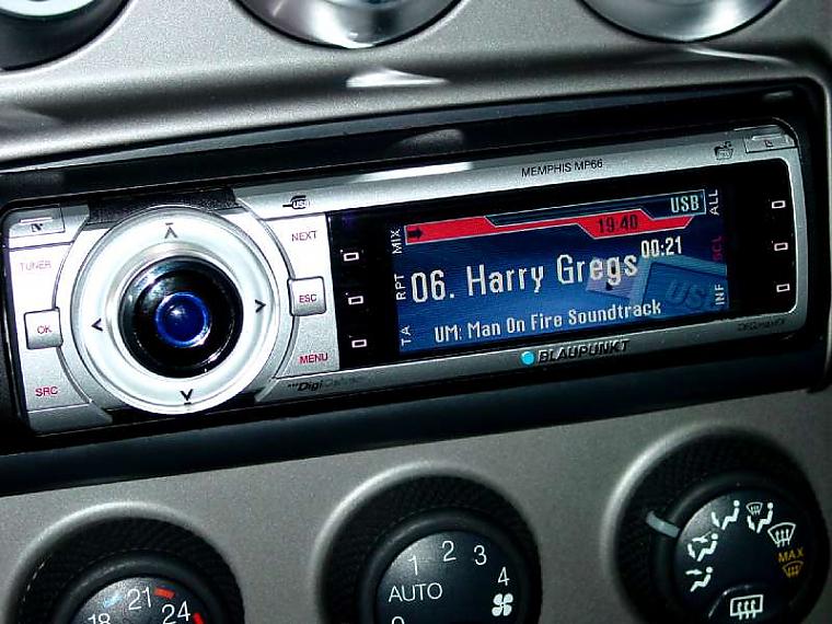

Ενεργοποιώντας τη συσκευή το μάτι πέφτει στην εντυπωσιακή έγχρωμη οθόνη που δίνει πολλές πληροφορίες στον χρήστη. Χωρίς να κουράζει, αφού τα χρώματα είναι απαλά και οι πληροφορίες εμφανίζονται με σωστή γραμματοσειρά και μέγεθος κάνοντάς τες ευδιάκριτες. Πολύ βολικά τα έξι πλήκτρα, 3 + 3 εκατέρωθεν της οθόνης, που επιτρέπουν εύκολη και γρήγορη πρόσβαση σε κάποια υπομενού, ανάλογα με την πηγή (CDp, Radio, MP3, USB sticks, SD cardκ.ο.κ). Γενικά θα έλεγα ότι από την στιγμή που θα ενεργοποιηθεί η πηγή, τα σχόλια είναι θετικά και η διάθεση γίνεται καλύτερη.
Πάμε στις ρυθμίσεις, οι οποίες είναι αρκετές άλλωστε. Πάνω και δεξιά στην πρόσοψη, υπάρχει το πλήκτρο για την ενεργοποίηση του ηλεκτρικού σερβομηχανισμού ανοίγματός της. Ο μηχανισμός είναι γρήγορος, όχι ιδιαίτερα θορυβώδης, και εντελώς ανοικτός έρχεται σε σχεδόν οριζόντια θέση, με την οθόνη να κοιτά προς τα πάνω. Η όχι πλήρης, οριζοντιοποίηση της πρόσοψης, θα δυσκολέψει λίγο τον χρήστη στην εξαγωγή των δίσκων, αν έχει συνηθίσει να τραβά τα δισκάκια από δύο σχεδόν αντιδιαμετρικά σημεία και όχι πάνω και κάτω. Εντύπωση επίσης (θετική) κάνει ο μηχανισμός εισαγωγής και εξαγωγής των δίσκων, που είναι πολύ γρήγορος. Στην πρώτη εισαγωγή CDστην πηγή, είναι δεδομένο ότι θα σας εντυπωσιάσει ή ίσως και να σας τρομάξει!
Όσες μέρες δοκίμαζα το Memphisδεν με προβλημάτισε σε κάτι. Η ταχύτητα και ο ήχος του μηχανισμού παραμένει αναλλοίωτος, δείγμα ότι μάλλον θα συνεχίσει για πολύ καιρό να μας προσφέρει τις υπηρεσίες του. Το ίδιο και ο σερβομηχανισμός της πρόσοψης.
Με το CD-tool μέσα στη μονάδα, το πρώτο πράγμα που πρέπει να γίνει είναι οι ρυθμίσεις των ηχητικών παραμέτρων. Στο 90% της δοκιμής, το Memphisδούλεψε με εξωτερικούς ενισχυτές. Οπότε το πρώτο που επιλέξαμε ήταν η απενεργοποίηση του εσωτερικού ενισχυτή της (Menu various settings internal amp [ν] ). Πολύ σημαντική ρύθμιση, δείγμα ότι ο κατασκευαστής προσανατολίζεται προς πιο ποιοτικά συστήματα. Η απενεργοποίησή του δε, βοηθά πολύ την πηγή, αφού δουλεύει σε μικρότερες θερμοκρασίες και βελτιώνεται σίγουρα και η αντοχή στον χρόνο, τόσο των ηλεκτρονικών κυκλωμάτων της όσο και των σερβομηχανισμών της (μηχανισμός CD & πρόσοψης κ.ο.κ). Εδώ η Blaupunkt δέχεται ένα μπράβο γιατί είναι λίγες οι πηγές που έχουν αυτή τη δυνατότητα.

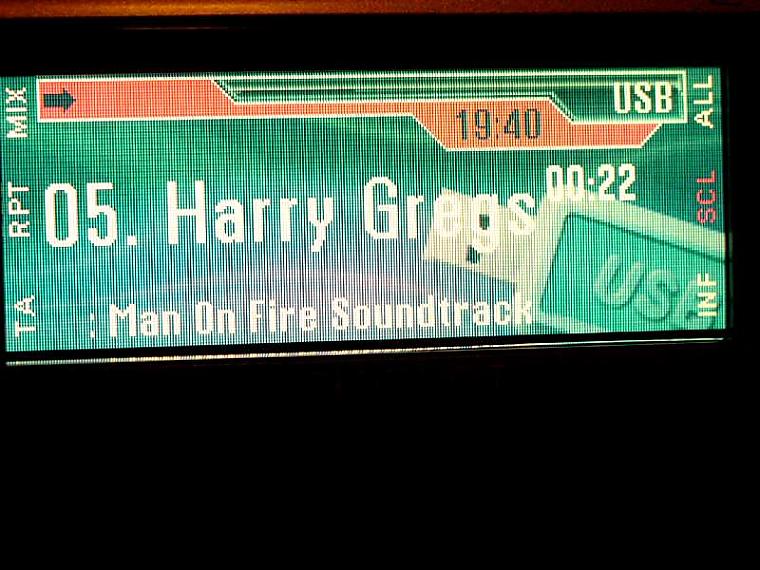

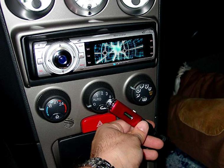

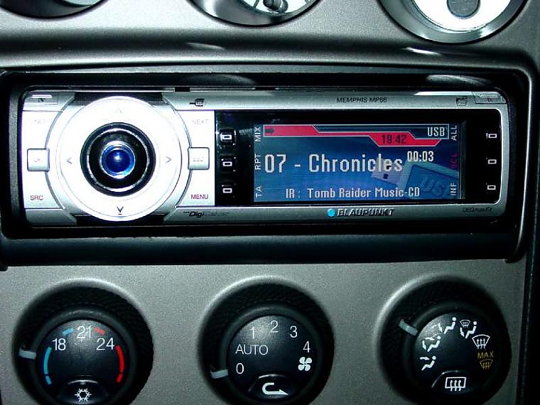

Στην αναπαραγωγή δίσκων, είτε CDaudioείτε ΜΡ3, το Memphisτα καταφέρνει περίφημα. Κατ’ αρχήν το αντικραδασμικό της δεν με προβλημάτισε ούτε μια φορά, ακόμα και με δισκάκια ΜΡ3 τυπικής εγγραφής. Οι πληροφορίες δε, διαβάζονται εύκολα (πλεονέκτημα που προκύπτει από την πολύ καλή οθόνη) όπως και η πλοήγηση στις λίστες φακέλων και τραγουδιών στα MP3. Το πολυχειριστήριο βοηθά πολύ στην γρήγορη εναλλαγή τραγουδιών και φακέλων και πολύ σημαντικό είναι το γεγονός ότι μπορείς εύκολα να υπερπηδήσεις 3 ή 4 τραγούδια μπροστά ή πίσω, εύκολα και γρήγορα. Σημαντικό όταν θα πρέπει να κάνουμε τέτοιους χειρισμούς κατά την διάρκεια της οδήγησης. Γενικά η εργονομία κινείται σε πολύ υψηλά επίπεδα.

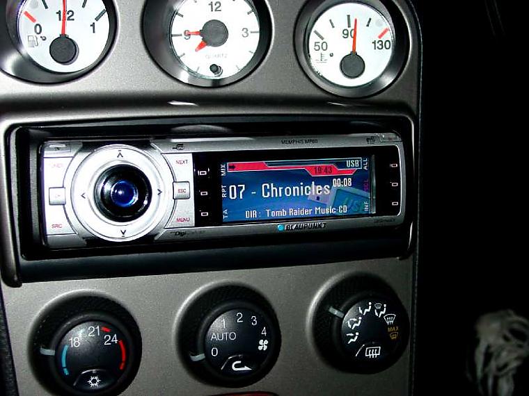

Αν εδώ συνυπολογίσω και την ευχρηστία που μας δίνουν οι θύρες USB & SDcard, καταλαβαίνουμε ότι η βαθμολογία της ανεβαίνει ψηλά. Είναι αφάνταστα βολικό να έχει κανείς μια FlashUSB 1GBή 2GB (με κόστος αντίστοιχα γύρω στα 30 και 55€ αντίστοιχα) και να την γεμίζει (σχεδόν) καθημερινά με τραγούδια από τον υπολογιστή, χωρίς την ανάγκη να κάψει νέα δισκάκια. Χωρίς ανάγκη αποθήκευσης στο αυτοκίνητο, χωρίς απώλειες. Τόσο απλά. Βγάζουμε την φορητή μνήμη από την τσάντα μας (πορτοφόλι μας) και χωρίς να φθείρουμε την πηγή ακούμε τα αγαπημένα μας. Βαθμός ευκολίας 100/100.

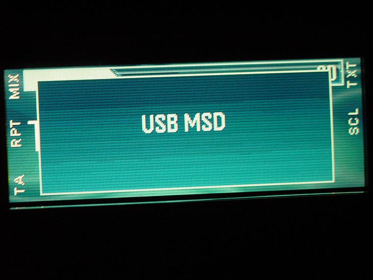

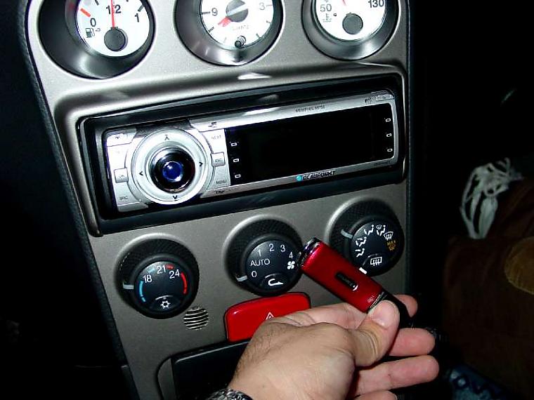

Προσθέστε εδώ και το γεγονός ύπαρξης της υποδοχής για κάρτες SD. Ήδη κυκλοφορούν στο εμπόριο, κάρτες 8GB (ή απλά περίπου 2000 τραγούδια) και οι τιμές συνεχώς πέφτουν. Ελάχιστες ανάγκες προφύλαξης και χώρου αποθήκευσης. Το μέλλον της μουσικής στο αυτοκίνητο είναι ήδη εδώ!
Μια μικρή παρατήρηση, που δείχνει την κατασκευαστική προσοχή στην λεπτομέρεια. Η υποδοχή της SDστο ΜΡ66, δεν είναι εύκολα προσβάσιμη. Βρίσκεται κάτω αριστερά πίσω από την πρόσοψη και για μπορέσουμε να βάλουμε κάρτα θα πρέπει να βγει η πρόσοψη εντελώς. Μπορεί λοιπόν να ακούγεται κουραστικό, αλλά είναι ο απόλυτα ασφαλής τρόπος για την προστασία των αρχείων μέσα στην κάρτα. Αφού για να φθάσουμε στην κάρτα θα πρέπει να έχουμε απενεργοποιήσει την ΜΡ66.
Προσοχή εδώ σε μία λεπτομέρεια. Το ΜΡ66 ΔΕΝ μπορεί να συνδεθεί με I-PODμέσω της θύρας USB, αλλά θα χρειαστεί να αγοράσουμε τον ειδικό αντάπτορα (κόστους 99€)
Ενημερωθείτε, στο τέλος του τεστ, για την επίσημη λίστα της Blaupunktγια την συμβατότητα της ΜΡ66 με πλήθος flashUSBκαι εξωτερικών ΜΡ3p & HD
