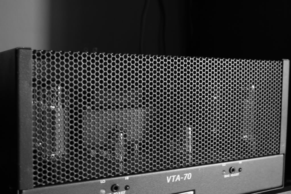

Καλησπερα! Σημερα για πρωτη φορα ακουσα τα ηχεια μου με λαμπατο ηχο!... φυσικα εβγαλα αρκετες φωτο !...
λοιπον επειδη δεν ηθελα να παραφορτωσω τον τελικο μου μιας και δεν εχει πολλα βατ αποφασισα να μην φορεσω καθολου τουιτερ (μιας και το παθητικο κροσ που φορανε τα ηχεια ειναι 2 δρομων) ... ακουγοντας σημερα σχεδον ολη τη μερα μουσικη ειναι παραπανω απο εμφανης στα αυτια μου εστω η ελλειψη υψηλων συχνοτητων... λοιπον σκεφτομαι να προσθεσω παλι τα τουιτερ πριν την εισοδο της γραμμης στο κρος (με πικνοτακι) και να συνδεσω τα ηχεια απο την 8ωμη εξοδο του λαμπατου στην 4ωμη ..... γνωμες??... θα χασω πολυ σε εντασεις? ειμαι οριακα !!:121:
Η ένταση σου θα πέσει στο μισό αν συνδεθεί το ηχείο στα 4 Ωμ. Αν βάλεις στο Tweeter ένα κύκλωμα διαχωρισμού δεύτερη τάξης, δεν υπάρχει λόγος να πας από τα 8 στα 4 και επιπλέον θα έχεις πολύ καλύτερο αποτέλεσμα.
Βέβαια αυτό δεν μπορεί να γίνει με το αυτί και μόνο.
Γενικότερα τώρα η έλλειψη υψηλών μπορεί να οφείλεται και σε οποιοδήποτε άλλο κρίκο της αλυσίδας αναπαραγωγής σου και όχι οπωσδήποτε στο ηχείο και μόνο.
Με λίγα λόγια από δύο συσκευές που παρουσιάζουν έλλειψη υψηλών συχνοτήτων έχεις ένα αποτέλεσμα τέσσερις φορές κάτω και όχι δύο.
Και οι λαμπάτοι ενισχυτές έχουν κακή φήμη σε κάτι τέτοιο...

αν παω στο μισο της εντασης θα πρεπει να κολαω στο ηχειο για να ακουσω!!:105::105: ... οταν λεω σουπερ τουιτερ μιλαω για τα beyma cp 21 σλοτς που ειχα και πριν(με διπλες ενισχυσεις βεβαια κλπ κλπ!αν κρατησω τα ηχεια στα 8 ωμ με γουφερ , κορνα και τουιτερ παιζει να παρω τον ενισχυτη στο χερι?
Σιγά μην και δεν εννοούσες το Beyma...:144:
Ακόμα και με έναν σκέτο πυκνωτή, σε κόβω να έχει χωρητικότητα στη τύχη εεε, δεν υπάρχει περίπτωση να πάθει βλάβη ο ενισχυτής.
Από την άλλη... επειδή σίγουρα ο μετασχηματιστής εξόδου του ενισχυτή σου δεν είναι ότι καλύτερο, όσο πέφτει η αντίσταση του ηχείου θα χάνει στις υψηλές συχνότητες.
