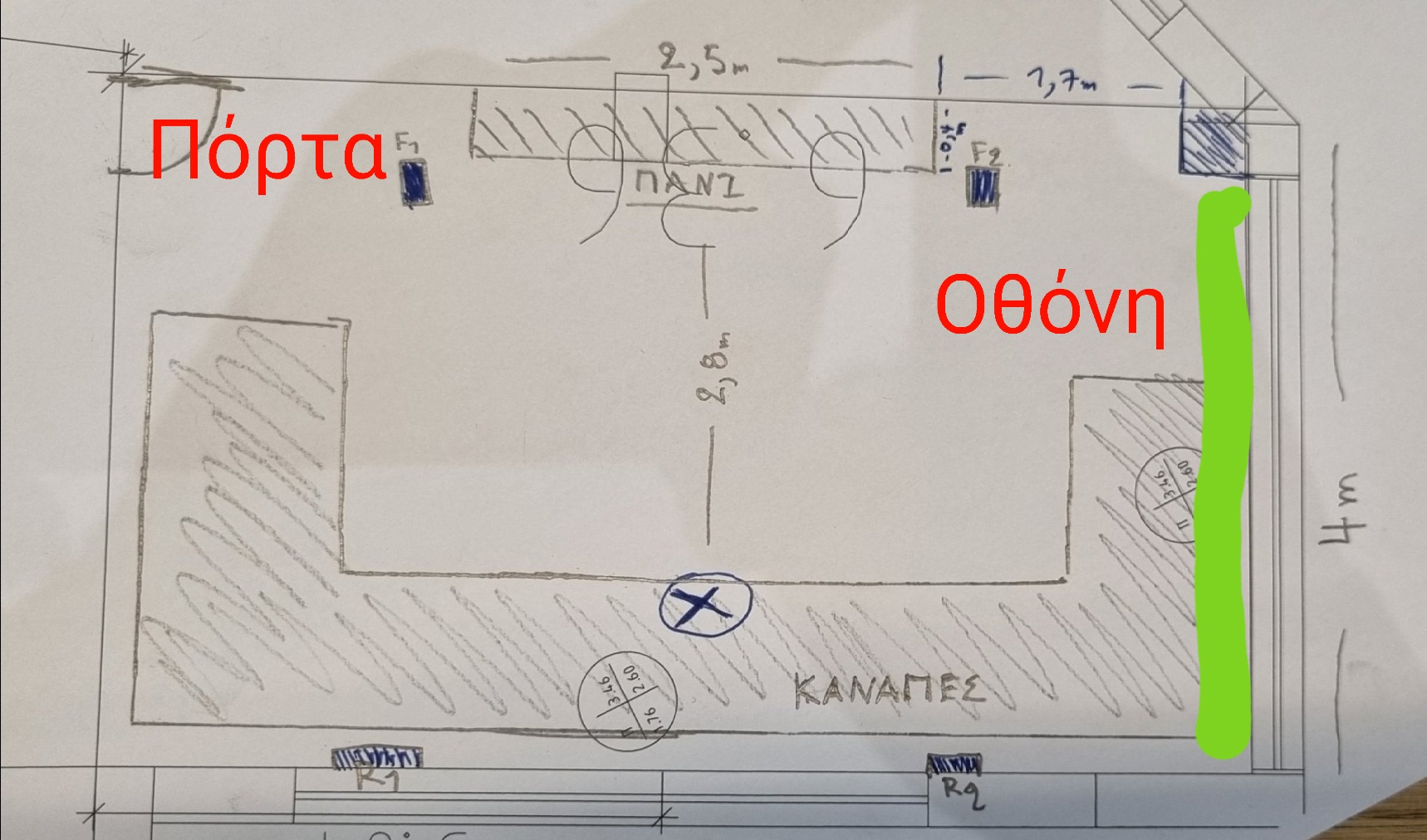

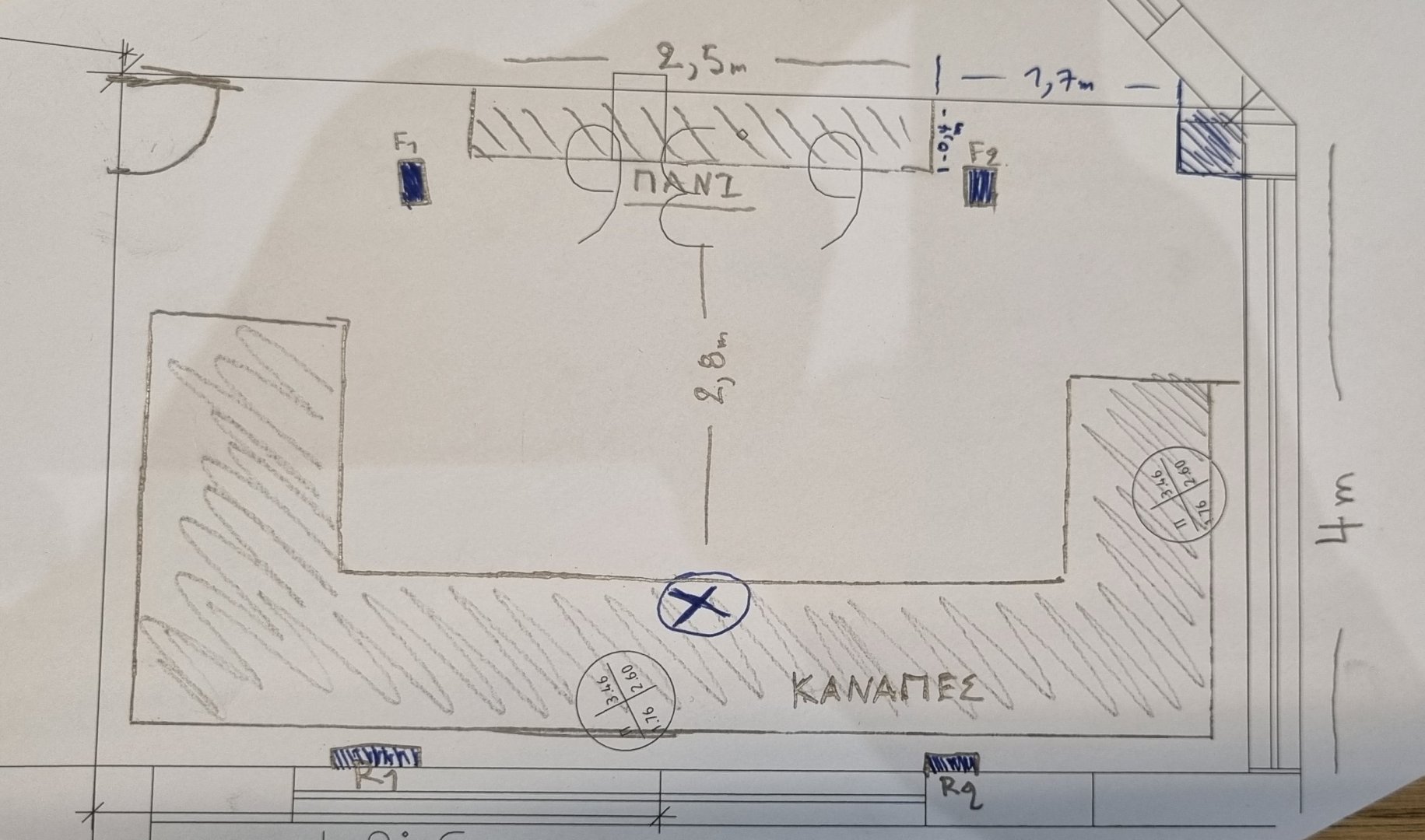

Εδω και πολλα χρονια ονειρευομουν ξεχωριστο δωματιο home cinema και ηρθε και εμένα η ωρα μου . Πρόκειται για χώρο στο υπογειο που αυτη τη στιγμη είναι στα τσιμέντα . Διάσταση 4 χ 6,35 (22 τ.μ.) . Στο σχέδιο είναι να μπεί προτζέκτορας σε πανί 2,5 μέτρα και σύστημα 5.1.2 με προοπτική 7.2.2 . Παρακάτω επισυνάπτω κάτοψη του χώρου με την τοποθετηση καναπε και ηχείων . Ξερω οτι θα μου πείτε να βαλω οθόνη στο 4 και οχι στο 6,35 αλλά αυτο είναι ανέφικτο λόγω παραθύρων ,πόρτας άρα η συζητηση ξεκινάει με αυτο το δεδομένο.
Οπως φαίνεται στην φωτογραφία υπάρχει μία κολόνα εκεί που θα μπέι το πανί διάστασης 40χ 40 οπότε η σκέψη είναι να κλειστεί με γυψοσανίδα ωστε να πατήσει το πανι επάνω . Θέση θέασης και ακρόασης 2,8 μέτρα με 60 ποντους μεχρι τον πισω τοίχο . Η οροφή είναι 2,85 και θα κατεβει 2,65 με τη μόνωση

Χρειάζεται τόσο μεγάλος καναπές; καλύτερα ένας ποιο μικρός τουλάχιστον 1 μετρο από τον πίσω τοίχο, ώστε να έχεις και χώρο αργότερα για τα back surround.
Αφού αρχίζεις από το μηδέν καλύτερα να τα κάνεις όλα σωστά. Προσοχή στις καλωδιώσεις. Να προβλέψεις κανάλια για καλώδια ηχείων, τουλάχιστον 2 καλώδια sub, Hdmi για τον προβολέα, και πρίζες. Πολλές πρίζες...
Αν οι διαστάσεις είναι πραγματικές, θα μπορούσες να βάλεις την οθόνη στον 4 μέτρων τοίχο και να φτιάξεις ένα ωραιότατο 7.2.4.
Στους τοίχους των 4 μέτρων δεν γίνεται να μπει οθόνη. υπαρχουν παράθυρα 3 μέτρα και πόρτα.
Δεν εμποδίζουν τα παράθυρα στο να μπεί ηλεκτρική οθόνη στο ταβάνι.

Για μουσική για 2, 3 άτομα για ταινίες 8 με 10 άτομα. Δεν θέλω ούτε να ακούν σωστά ούτε να βλέπουν σωστά τόσα άτομα απλά θέλω να χωράνε να κάθονται. Η θέση ακρόασης για 2 θέλω να είναι όσο πιο σωστή γίνεται.
Ένας αλλός περιορισμός που δεν γίνεται να μπει πανι στα τέσσερα μέτρα είναι ότι το μόνο που υπάρχει ήδη είναι καναπές που δεν χωράει λόγω της μεσαίας κολονας , να μπει κοιτώντας το παράθυρο .

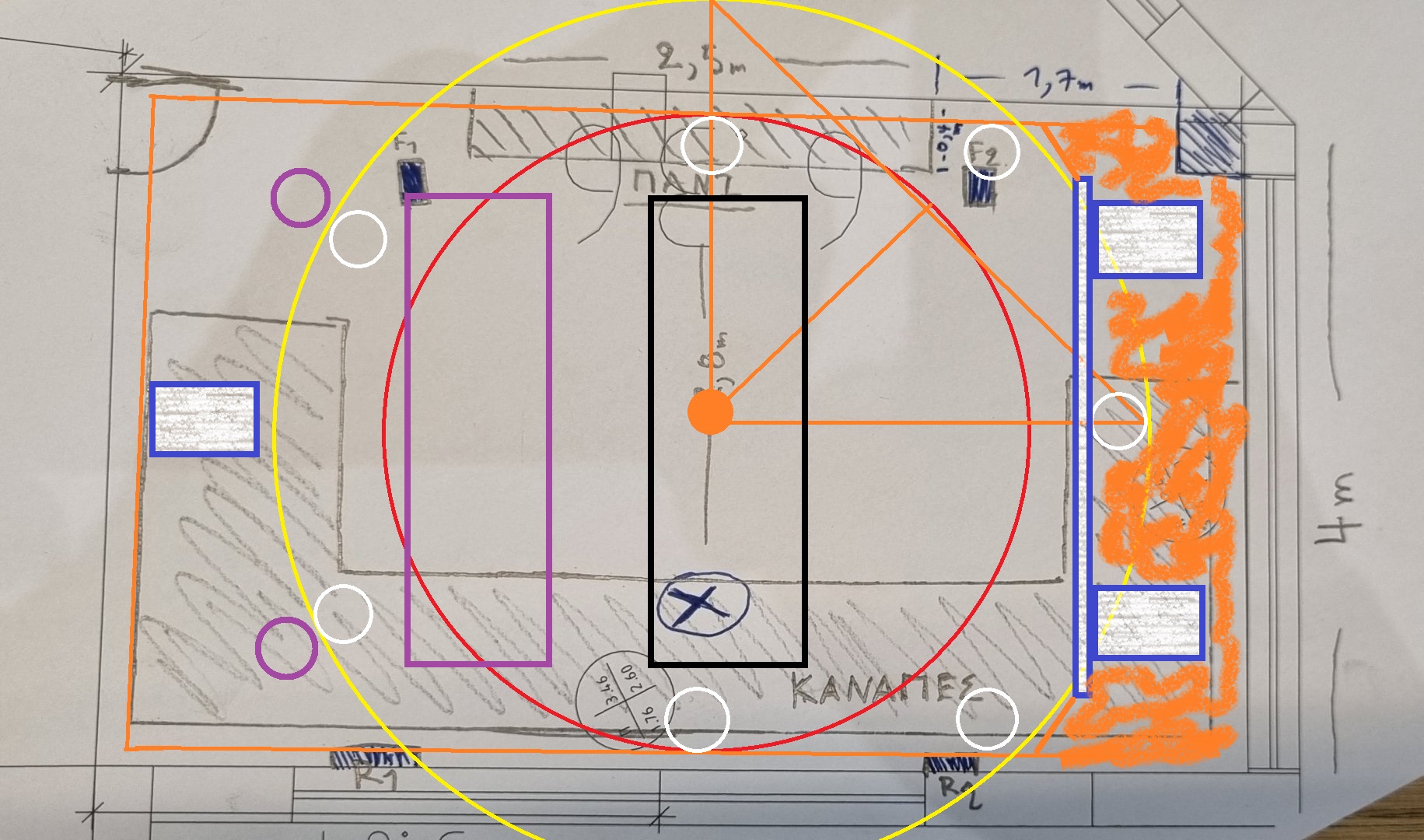

8-10 είναι απίστευτα πολλά...και ειδικά για καναπέδες....βόλεψε τους με σκαμπό :p
επειδή δεν είχα διαβάσει το ποστ σου έκανα πολύ πρόχειρα αυτό το σχεδιάκι (έτσι θα έκανα εγώ)
άρα για καμιά 7-8 με και λίγο αγκαλίτσα :biggrin:.....θα πρότεινα το σχέδιο με το μωβ σαν δεύτερο καναπέ και τα μωβ surround έξω από τον κίτρινο κύκλο (τα πίσω λευκά surround θα τα έβαζα εκεί αν είχα μόνο έναν καναπέ οπότε μη τα δίνεις σημασία)
πάνω κάτω μαζί με τις μονώσεις στο πορτοκαλί περίγραμμα
ηχοπερατή με το κεντρικό εντοιχισμένο μαζί με τα subs δεξιά-αριστερά και φουλ μόνωση (αναλόγως αν θέλεις βάζεις 2 subs αν δεν βγαίνουν τα οικονομικά...ένα εντοιχισμένο μπροστά δεξιά ή αριστερά....και ένα κάπου πίσω αλλά σίγουρα θα άφηνα χώρο μπροστά για ένα ακόμα εντοιχισμένο sub ασχέτως αν δεν μπορούσα να το βάλω άμεσα
+φυσικά 4 άτμος τα οποία δεν τα έβαλα γιατί θα γινόταν πουτέιν στο σχέδιο
