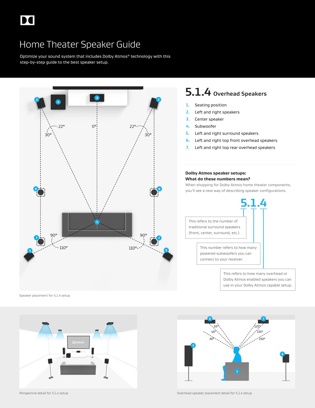

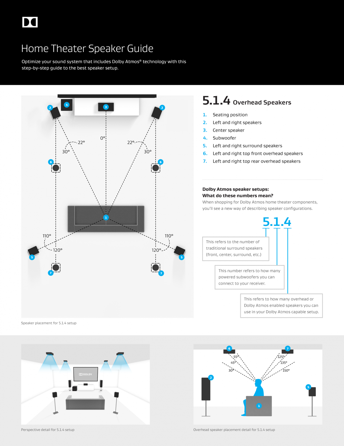

Επειδή είμαι σε φάση ανακαίνισης και θα βάλω γυψοσανίδα στο ταβάνι προκειμένου να μπουν 4 χωνευτά ηχεία για atmos, θα θελα λίγο τη βοήθειά σας.
Μπαίνω στο site της Dolby για διάταξη 5.1.4 και βλέπω 2 σχεδιαγράμματα. Στο ένα σχεδιάγραμμα τα top rear (ηχεία νούμερο 7) βρίσκονται μπροστά απ΄τα surround (ηχεία νούμερο 5), δηλαδή τα L, R και surround σχηματίζουν ένα πλαίσιο μέσα στο οποίο βρίσκονται και τα 4 atmos, στο δεύτερο τα top rear βρίσκονται εκτός του πλαισίου, δηλ.πίσω απ' τα surround. Παραθέτω τα δύο αρχεία.
Τι ισχύει παιδιά? Που ακριβώς μπαίνουν τα top rear? Μπροστά ή πίσω απ' τα surround?

Οι τελευταίες οδηγίες για 5.1.4 δείχνουν για τοποθέτηση των surround (ηχεία 5) σε γωνία 110-130 μοίρες σε σχέση με την θέση ακρόασης:
Το αν θα έρθουν μπροστά ή πίσω από τα Atmos back (ηχεία 7) εξαρτάται από τη γωνία τοποθέτησής τους (125, 135 ή 150 μοίρες), όπως φαίνεται στο τρίτο διάγραμμα.
https://www.dolby.com/us/en/guide/speaker-setup-guides/5.1.4-overhead-speaker-setup-guide.html

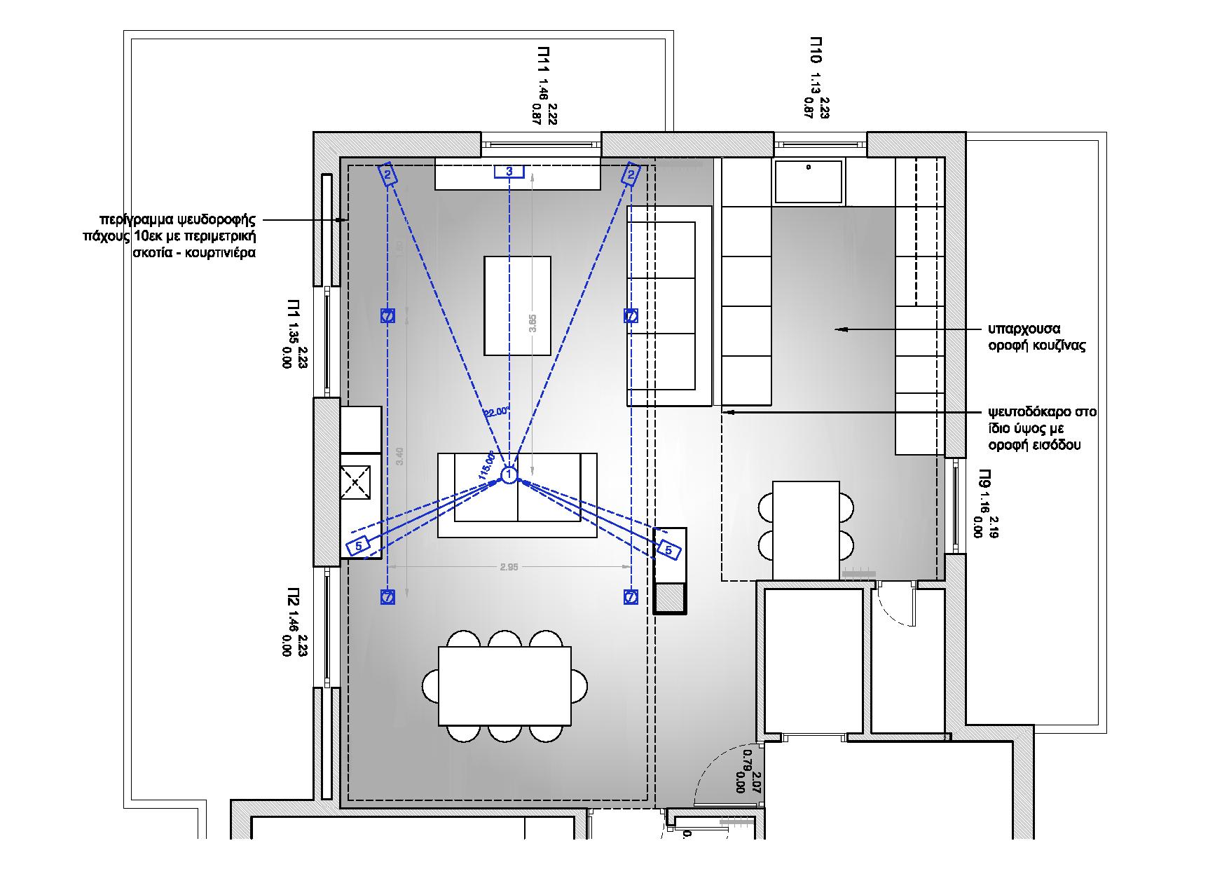

Επισυνάπτω κάτοψη του χώρου.
Ο καναπές (θέση ακρόασης) μάλλον θα΄ρθει λίγο πιο πίσω.
Ερωτήσεις:
1) Σύμφωνα με τις οδηγίες της Dolby, ας υποθέσουμε ότι τοποθετούμε τα top front atmos στις 30 μοίρες. Τα top rear μπαίνουν υποχρεωτικά στις 150 μοίρες? Ή οπουδήποτε μεταξύ 125 και 150?
Κατ' επέκταση, ας πούμε ότι βάζω τα top front στις 55 μοίρες. Το ιδανικό είναι να βάλω τα πίσω στις 125, ή όπου βολεύει μεταξύ 125 και 150?
2) Τα ηχεία που γλυκοκοιτάω https://www.adorama.com/pkamc80.html έχουν mounting depth 9,37 εκατοστά. Πόσο κάτω πρέπει να κατέβει η γυψοσανίδα για να μην έχω θέμα? 11, 12 εκατοστά? Πρέπει να έχει "αέρα" από πίσω το ηχείο να αναπνέει ή δεν παίζει ρόλο?
