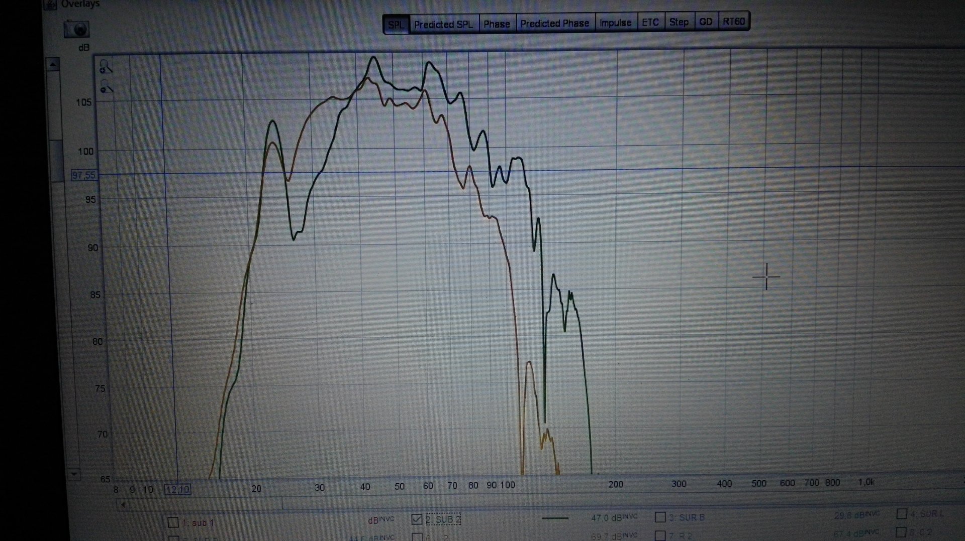

Κώστα Καλά στα λέει η Μελίνα, δεν έχει σημασία τι κάνει η ισοσταθμιση το θέμα είναι κατά πόσο ακούει. Και το mini dsp κάνεις οτι θες, και εδινες ξαναμετραγες και δεν άκουγε, η λίγο ακουγε, αλλά το Θέμα ειναι οτι δεν πρέπει να πειράζει πολύ τον original ήχο, θα γίνει χειρότερο. Η λύση είναι να Φτιάξεις τον χώρο, μπασοπαγιδες, διάχυτες κτλ. Και μιλάω απο προσωπική πείρα, εγω είχα φροντίδα χώρου, αλλά έκανα καλύτερη, πούλησα τα πανελ τής οροφής (3) και έφτιαξα 1 πανελ μονοκομματο (τεράστιο) 3μ χ 2μ και παχους 15cm με διφορετικα υλικά διαφορετικών πυκνωτιτων, και ενα για μπροστά στην πόρτα 2.2 μ επι 1μ και πάχους 20cm και πρόσθεσα άλλους 21 διάχυτες...... δεν Θα ασχοληθώ με μετρήσεις απλά ηταν φλατ. Πάνω από δύο ντιμπι +- δεν εδωσα και μεχρι 3 με 4 μπάντες το πολύ......... Αλλά σημασία έχει αυτό που άκουσα, και αυτό που άκουσα απλα δεν περιγράφεται........
Το χόμπι του hc το ξεκίνησα σε αυτον τον χώρο και υπήρχαν διαφορές αλλαγές και την μεγαλύτερη ακουστική διαφορά την πήρα με την φροντίδα τού χώρου, η να το πω αλλιώς: Με τα τέρατα που εχω στο σαλόνι μου αν δεν είχα την φροντίδα χώρου που εχω απλά δεν θα παίζανε, το αποτέλεσμα θα ήταν τραγικό.
Η και τον καλύτερο av τού κόσμου να έβαζα χωρίς φροντίδα χώρου το αποτέλεσμα θα ηταν πολύ πιο κατω.....

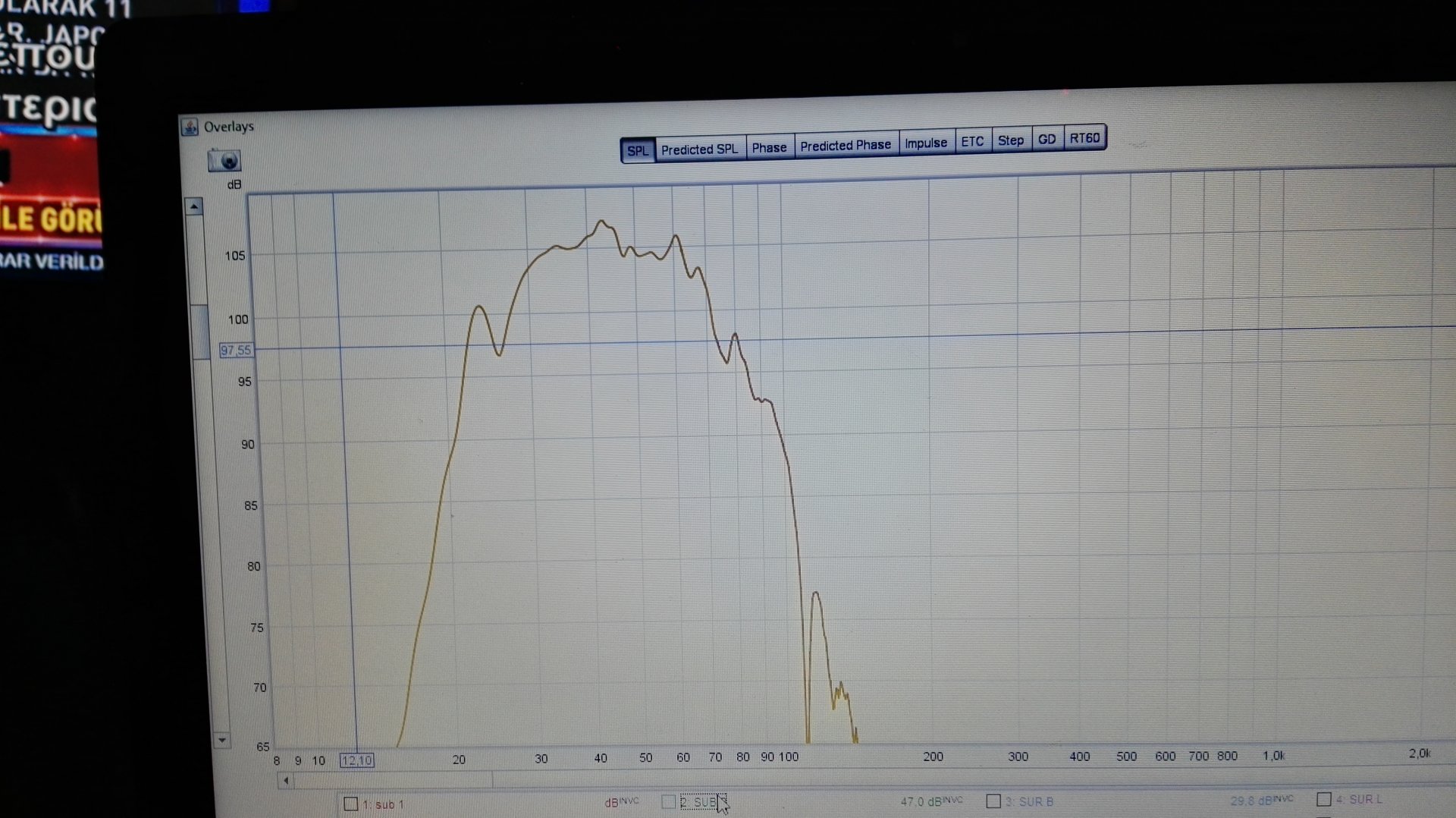

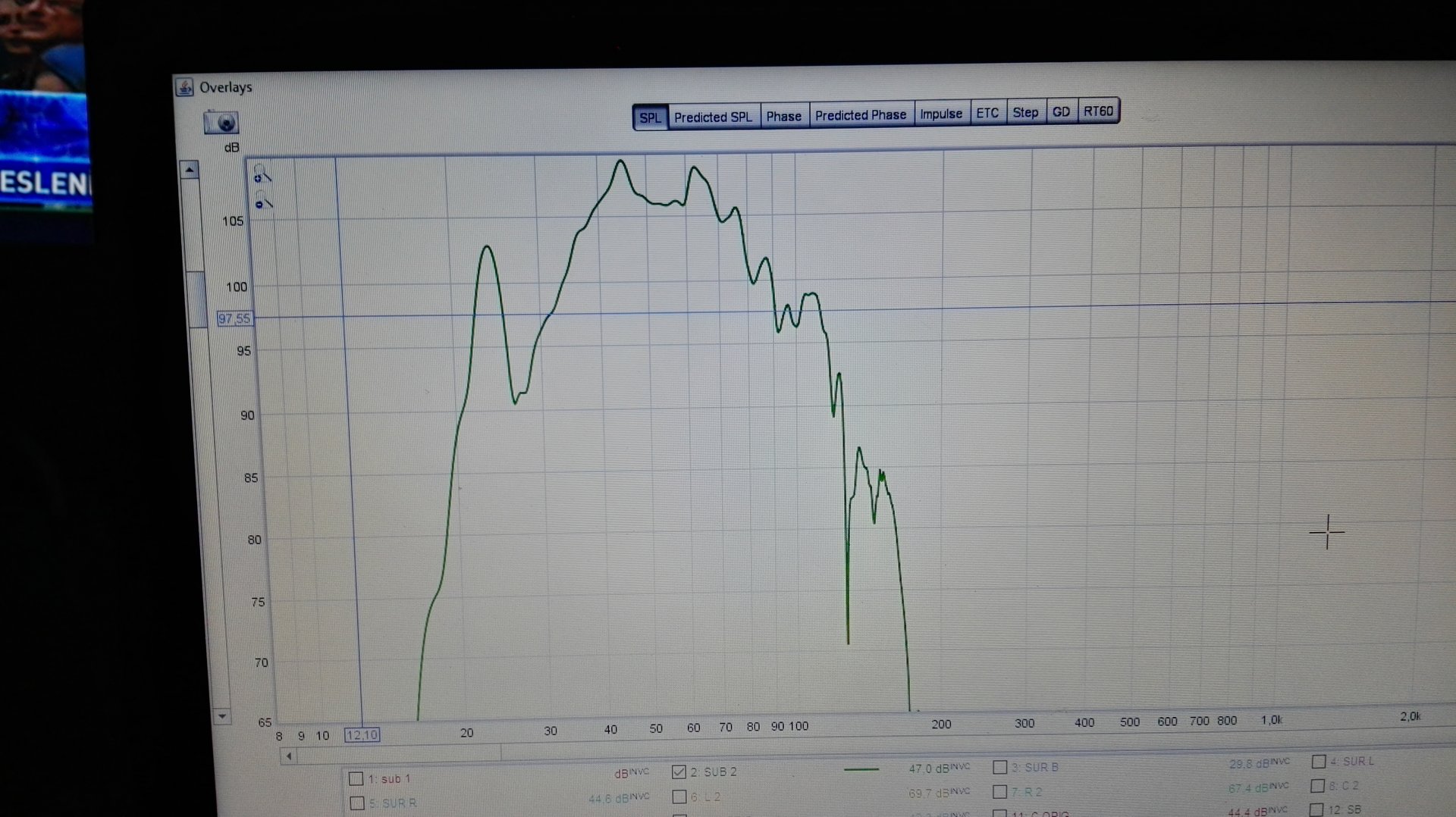

Εχω pick στα sub στης 23hz 3 με 4 db και μια βύθιση 4 με 5 db στα 25hz και οτι και να κάνω με το mini dsp απλα δεν ακούει, δεν διορθώνεται αλλα με αυτά που έβαλα πανελ διάχυτες έφτιαξε πολύ....

αυτο που εβαλα ο θεος ας το κανει πανελ...... σχεδον σαν μπασοπαγιδα εγινε. δεν ειπα οτι το εφτιαξε τελειως αλλα η διαφορα πριν με μετα τεραστια..... θα ανεβασω φωτο γιατι εγω μιλαω με αποδειξεις

Mην επιμενεις δε γινεται, το μοντελο που προτεινεις να μου πεις σε ποιο μαθηματικο τυπο βασιζεται, τα μηκη κυμματων σε αυτες τις συχνοτητες ειναι τεραστια. Οι αποδειξεις δε λενε τιποτε εαν δεν μπορεις να αποδειξεις ακριβως οτι τηρηθηκαν οι ιδιες συνθηκες μετρησεων.Καμια εταιρια δεν εχει αυτη τη στιγμη ανεξαρτητου κοστους να δουλευει σε αυτες τις συχνοτητες, και θεωρεις οτι εκανες κατι που βαιζεται σε τι? και δουλεψε και με τεραστια διαφορα?

ειδες της φωτο????

Όπα Σωκράτη πηρες φορά και λες πράγματα που δεν εχω πει οτι εχω κάνει ή που νομίζεις ότι έχω κάνει.
Να ξεκινήσω οτι συμφωνώ μαζί σου οτι οταν αλλάζεις τα ντιλεΐ αλλάζει και η καμπύλη και η βύθιση, Αλλά αυτή η βύθιση Στους 25 κύκλους οτι και να αλλάξω αποστάσεις, κρος, φίλτρα db μεταξύ τον σαμπ κτλ η όπου και να βάλω το μικρόφωνο αυτή η βύθιση είναι πάντα ιδία. Το θέμα είναι 1) εγω δεν έφτιαξα οτι έφτιαξα για να διορθώσω την βύθιση τον 25 κύκλων, 2) τα sub Πριν και μετά της επεμβάσεις Στον χώρο δεν τα πείραξα, απλά τα μέτρησα με της ίδιες ρυθμίσεις που ήτανε 3) Όταν κάνω ρυθμίσεις μετρήσεις τα παντα μα τα πάντα είναι ιδία, τι το μικρόφωνο στη ιδία θέση Στο εκατοστό, μην πω και χιλιοστό, τι τα πράγματα μαξιλαρια, τι πόρτες...... οπότε όλα αυτα Που λες οτι μπορεί να επιρεασαν την βύθιση δεν ισχύουν....... 4) ούτε είχα σκοπό να τα δείξω και να το παίξω έξυπνος και να πω: κοιταχτε τι εκανα!
Όπως έχω αναφέρει και Πιο Πάνω δεν θα ασχοληθώ με μετρήσεις, αλλά με αυτό Που άκουσα...... όλα αυτά Που έφτιαξα τα έφτιαξα για να μπορώ να παίζω πιο καλά και να εχω καλύτερη εικόνα. τα παλιά πάνελ ηταν τοποθετημένα σύμφωνα μα τα παλιά ηχεία, και γι'αυτό έφτιαξα κάτι άλλο πολύ καλύτερο και να μπει εκεί Που πρέπει σύμφωνα με το υπάρχον σύστημα. Εγω ανέφερα αυτά που είδα.........
με της ίδιες ρυθμίσεις, ίδιος ο χώρος και ακριβώς στην ιδία θέση το μικρόφωνο.
τώρα τι? πως? και γιατί? δεν ξέρω ούτε με ενδιαφέρει......... αλλα δεν μου αρέσουν ούτοι που τα ξέρουν ολα ( νομίζουν) 1)ούτε ξέρεις τον χώρο 2)ούτε μετεισες πριν και Μετά το χωρο 3)ούτε είσαι ο διευθυντής της μεγαλύτερής εταιρείας ακουστικής χώρου ούτε τίποτα.......συγγνώμη αν γίνομαι εριστικός σωκρατη αλλά ολα αυτά με εξοργίζουν γιατί επιμένεις...... και γενικά μιλάω γιατί έχουνε μαζευτεί όλοι η ξερόλες εδώ μέσα και λένε ότι διαβάζουν στο ίντερνετ απο κάποιον που τα έχει γράψει με την δικιά του εμπειρία χωρίς να είναι η ειδικότητα του.....
