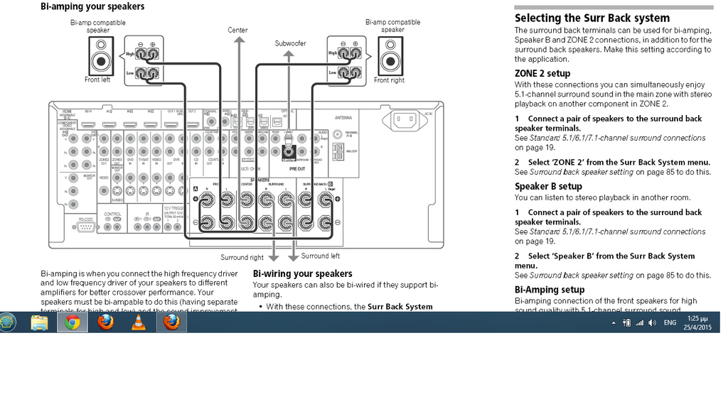

Καλησπέρα στην παρέα, προσφάτως απέκτησα τα ηχεία που ονειρευόμουν klipsch rf7 !!!!!!.
Ενισχυτή έχω τον pioneer lx52.
Η ερώτησή μου είναι η εξής .... απ' ότι διάβασα στο forum αξίζει κανείς να συνδέσει τα ηχεία του bi-amp.
Η σελίδα του ενισχυτή μου γράφει ότι απο τα surround back πάει στο low του ηχείου και απο το front πάει στο hi του ηχείου.
Οι έξοδοι βγάζουν ακριβώς τα ίδια watt ή μήπως είναι τυπογραφικό λάθος και πρέπει να συνδεθούν ανάποδα ??
Σας ανεβάζω και την σελίδα για να μήν κάνω καμιά χαζομάρα και κλαίω μετά !!!

Καλησπέρα..... φυσικα και να κάνεις δι ενίσχυση αφου υποστιριζει το μηχανημα σου!Αλλη δυναμικη σε μπασο και πριμα και μια και εχειW και KLIPSCH .... σρτο προτείνω ανεπυφυλακτα!Από ότι βλεπω και από ότι πρεπει ,,,το μηχανημα σου βγαζει τα ιδια Watt ανα καναλι οποτε δεν εχεις θεμα ..Αν αυτή ηταν η ερώτηση σου!
Καλες Ακροάσεις

Καλησπερα.Μπορεις να το κανεις δεν θα εχεις προβλημα!Πες μας εαν ειδες διαφορες?
